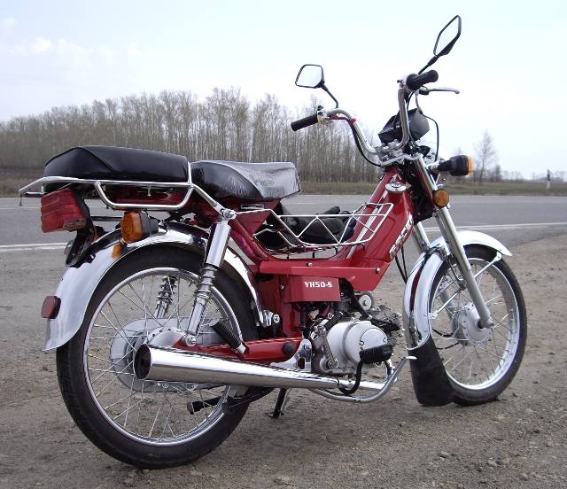

СообщениеДобавлено: 05 Mar 2010, 12:51
Сообщений: 636
Скутер: WinD

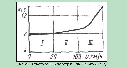

уважаемый,вес значительно влияет на динамику и не очень на максималку до 120км/ч :) у меня 100кг и на максималку не жалуюсь.на максималку значительно влияет экип пилота,максималки просто не будет если пилот едет в надуваем как парус плаще :)сопротивление качению незначительно в сравнении с аэродинамическим сопротивлением,на скорости 140 авто с большим весом меньше жрет чем легкий неаеродинамичный мот :)
