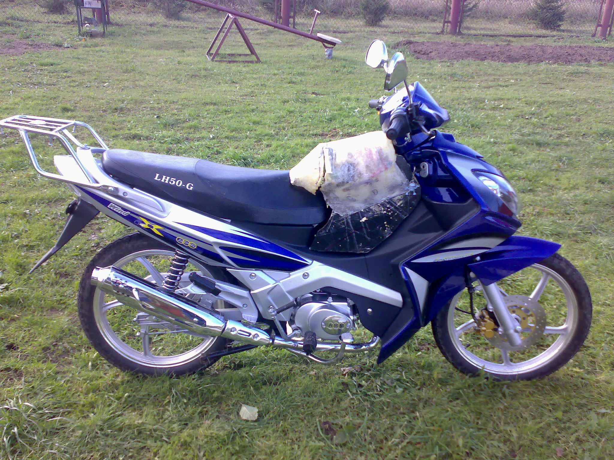

И не че ето не фотошоп :-\ !
Я просто его разукрасил в нем!
Во как на самом деле выглядит(но не отшлефованный и не покрашенный):
Полный фотоотчет потом!
2492.jpg [ 959.73 KiB | Просмотров: 4075 ]

Леший писал(а):
Да,в принципе норм будет,если память не изменяет,то помоему +6 литров получится или чуть меньше.Только обязательно чтоб крышки на баках были на одном уровне,если конечно в одну систему врезать всё
Нельзя в одну систему врезать, даже если уровень будет одинаков. На подъеме перельет задний бак. Поэтому - только раздельные краны и раздельное использование, без вариантов. Насчет того, как пристроено на фоте - 1/3 бака вынуждена будет пустовать, чтобы не переливаться через горловину, ибо нештатное положение. Из пти литров получится в лучшем случае три. В принципе, надо выправлять до исходного положения донорского бензобака.

Sir Serge горловина бака будет перенесена выше . Бак от карпат ёмкостью 6,5 л . Краник добавить недолго .
