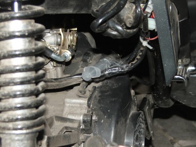

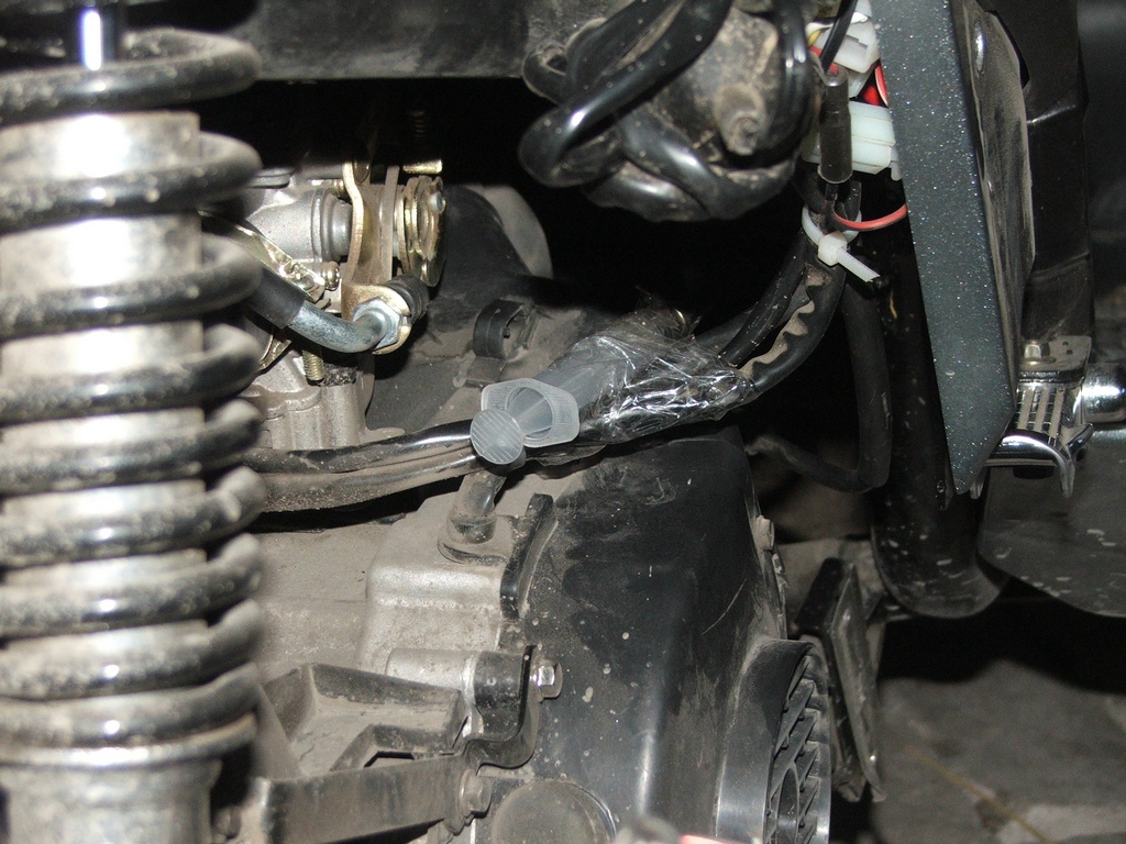

Думаю, что бензин в трубке появляется не из клапана, а из коллектора. Бензина не много, буквально неск капель капает, как трубку снимаешь. Но наверное это все равно не правильно.
Вобщем, пока решил проблему так. Заглушил коллектор пробкой, причем на герметик, чтоб не подсасывало.
В качестве вакуумного крана приладил шприц. Вытягивание на кубик-полтора вполне достаточно для устойчивой работы движка. Погонял по городу - все просто бэст оф зе бэст!!! Даже позволил себе 50 км/ч проехаться )))
Ну и еще один плюс шприце-клизменной системы - типо противоугонка. :)
Пока все на скотче, но если не задолбает шприц открывать закрывать, переделаю покрасивее.

блин ...зачем такой колхоз?я как купил скут напрямую сразу сделал,бак-фильтр-карб.

Раз все работает и такой способ годиться,тем более под пластиком колхоз не виден.

есть минус у колхоза... разрежение, создаваемое шприцом, не вечно... придется вытаскивать его и всасывать по новой раз в день-два. пробовали
