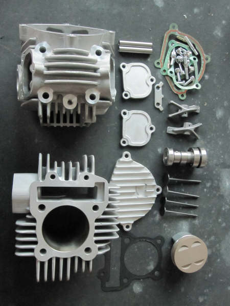

Парни, и всеже скажите, получится ли воткнуть в 139fmb КОЛЕНВАЛ к поршневой на 110сс???
На короткоходный-нет!
а на какие двигатели 4 клапанный комплект в 170сс ставится :)
http://www.widstore.com/en/kit-170cc-4- ... gines-1094
125сс можно всего за 200евро приобрести
http://www.widstore.com/en/moteur-125cc-lifan-43
IMG_0144.jpg [ 35.61 KiB | Просмотров: 4073 ]
