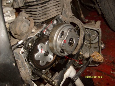

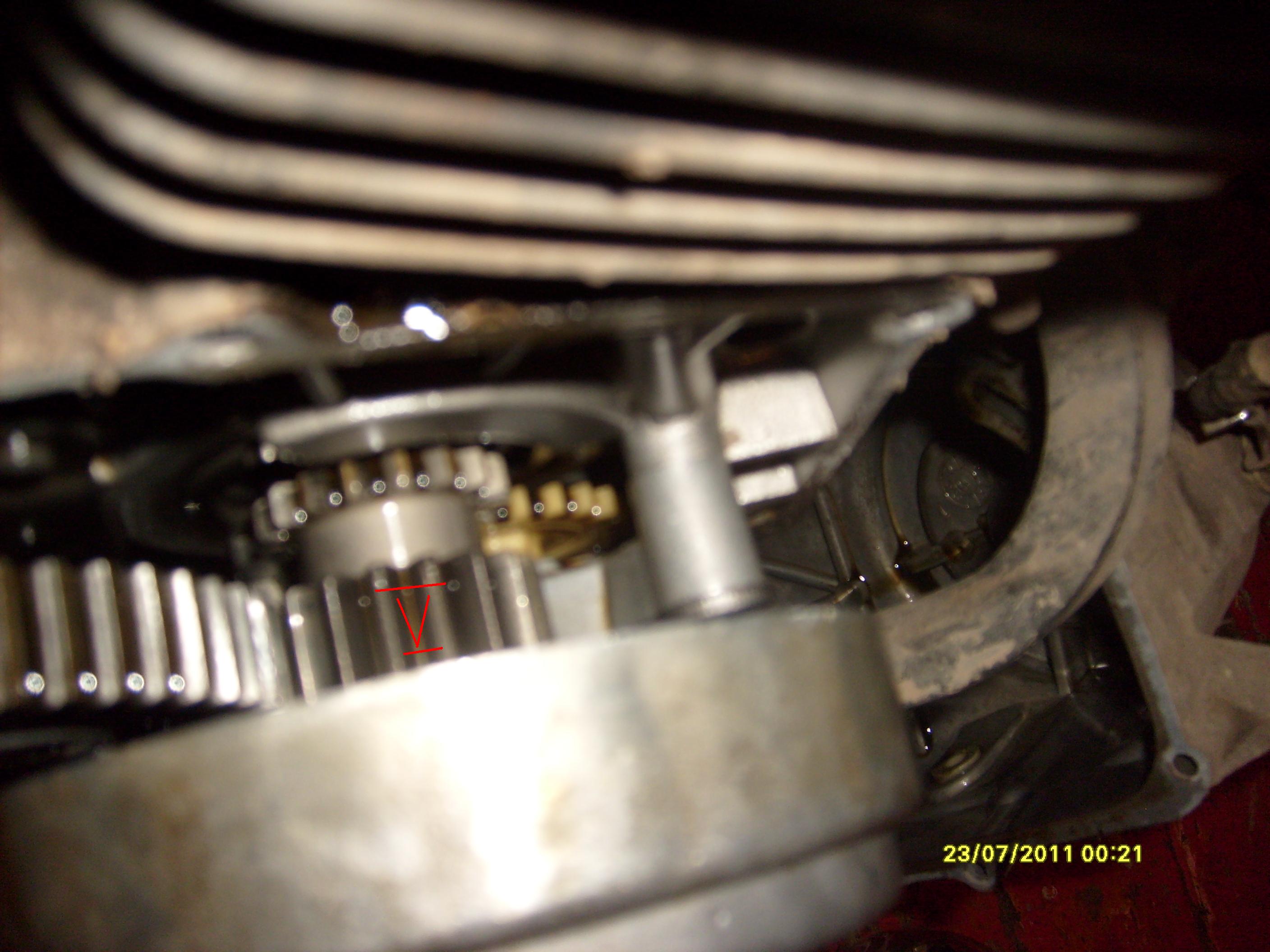

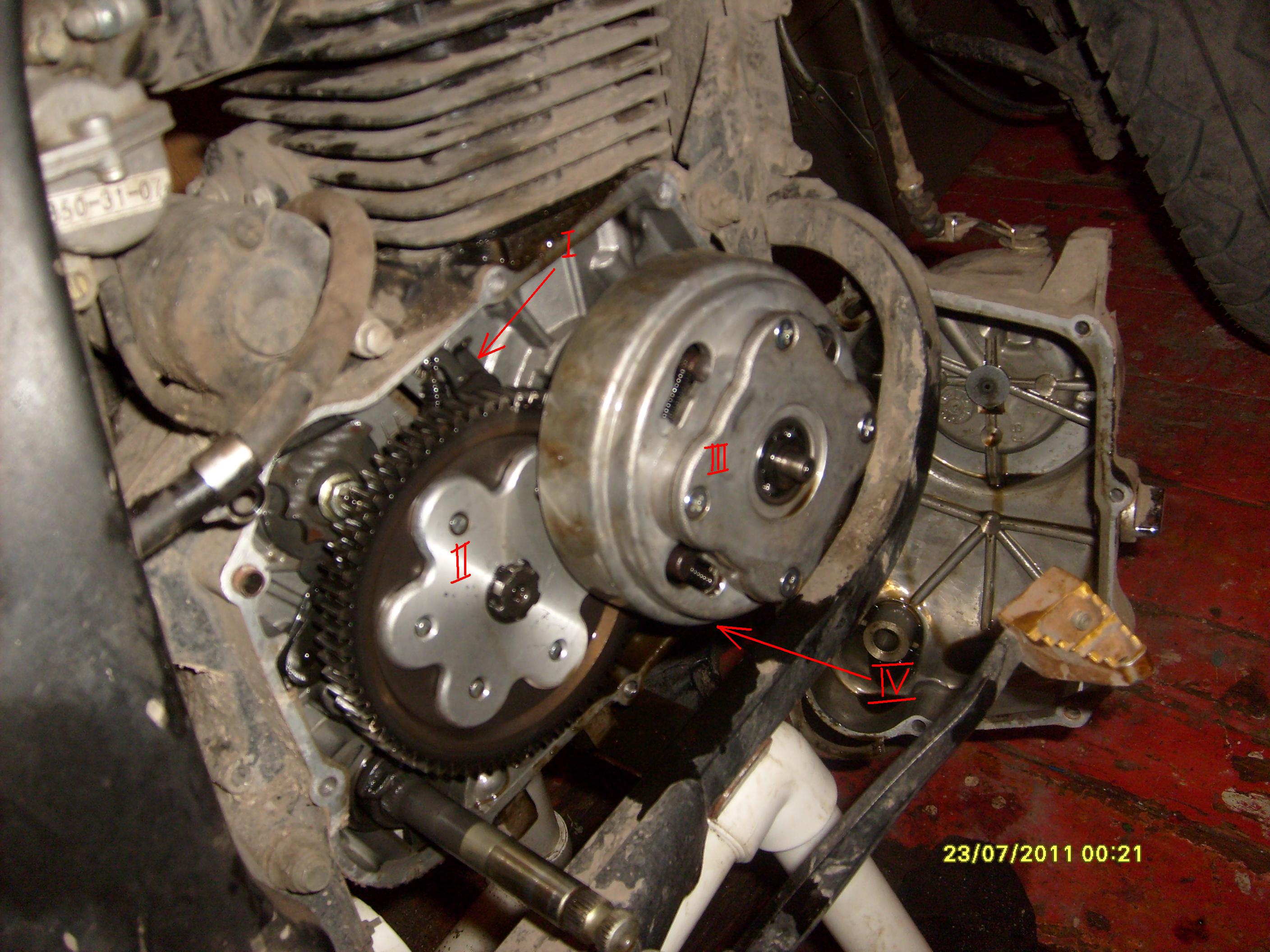

так я и разбирал чтобы почистить масляный фильтр, перед заливкой нового масла... а когда решил сравнить фильтры то уронил в коробку где лежат ещё штук десять такихже )))

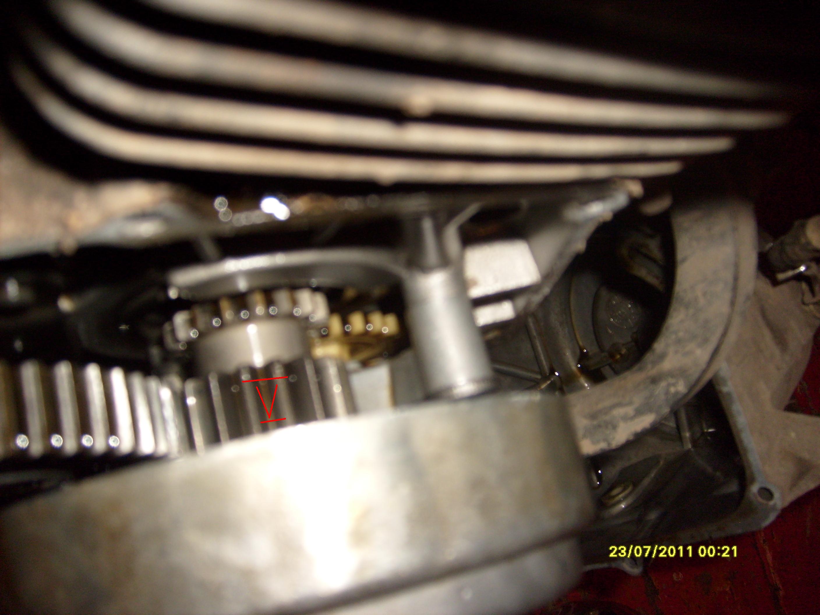

кстати нашол свои фотки той разборки движка...
1 - торчит фрагмент вала переключения передач
2- Шестерня сцепления (у нас продавцы называют маховик)
3- корзина сцепления
4- стрелкой указал местонахождения масляного фильтра
5- Шестерня сцепления ведомая

Ну и как кстати фильтр засирается? Там же просто достаточно крупная сетка, только очень крупные частицы держать будет.

после обкатки стружка в отсеке под фильтром собралась а опилки мелкие почти наглухо залипили сетку... обслуживание фильтра сводится к тому чтобы выдвинуть из пазов сетку и промытв задвинуть обратно НЕПЕРЕПУТАВ НАПРАВЛЕНИЕ СКОСА РЕЗИНОВОГО УПЛОТНЕНИЯ НА СЕТКЕ (у меня сеток много набралось как раз из за неправильной установки) уплотнение фильтра если его неправильно поставить деформируется и начинает болтаца вся сетка, хотя на свойства фильтрации это невлияет так как насос создаёт разряжение которое плотно прижимает фильтр

ну так фильтр надо промывать сразу после обкатки при смене масла так как он собирает стружки и опилки нового двигателя и в добавок мусор получаемый при притирке новых деталей... на атланте и на омаксе при первой замене масла фильтра были почти полностью забиты, на атланте при второй замене фильтр был забит примерно на четверть всей площяди фильтра а уже при третьей замене он оказался вообще чистый (омакс пока неоткатал до второй замены масла)

Кроме сетки, раз в сезон желательно заглянуть в центрифугу- она находится за крышкой на корзине сцепления (на фото выше- под номером 3), которая прикручена 4мя винтами под крестовую отвертку. Там тоже копятся продукты износа, это заменитель фильтра тонкой очистки. Главное- не потерять вставленный в крышку подшипник и вставленный в него плунжер с пружинкой

vlad-k ты прав. я тоже обращял внимание что там собирается мелкая алюминиевая пыль образуя с маслом чтото типа пасты... но я незнал что это тоже фильтр.... хотя корзины сцепления у меня разлетались чаще чем их приходилось-бы чистить...

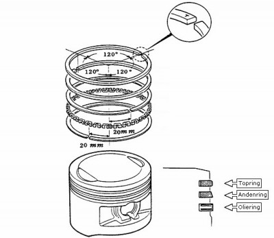

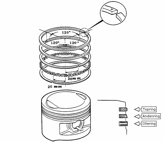

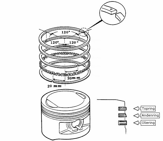

до кучи выложу картинку про кольца как их устанавливать
кольца.jpg [ 55.93 KiB | Просмотров: 4522 ]

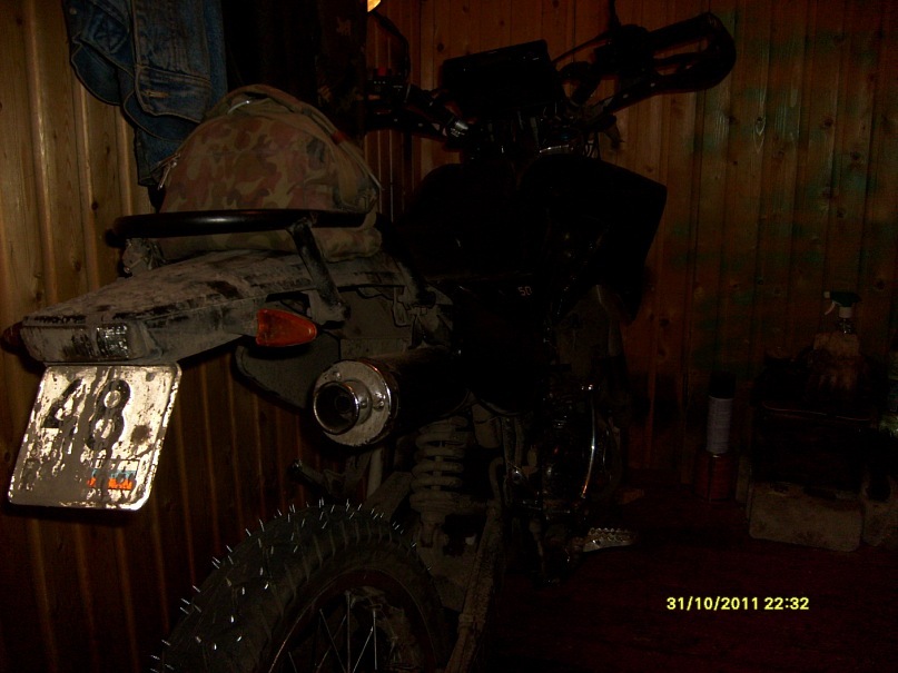

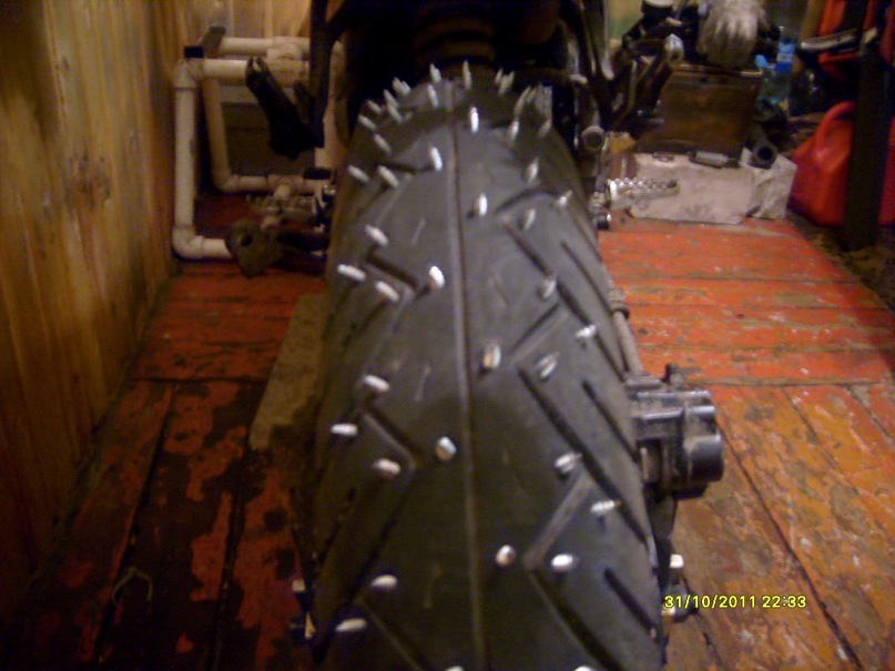

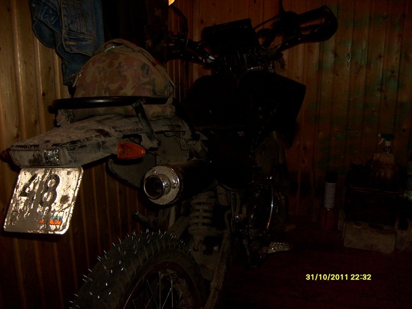

СообщениеДобавлено: 31 Oct 2011, 21:52
Зарегистрирован: 27 Feb 2011, 20:22
Сообщений: 63
Откуда: липецк
Скутер: Omaks XB31
Стаж: c 2005года

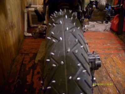

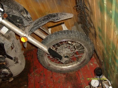

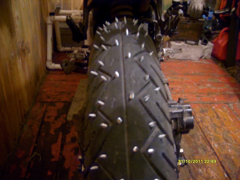

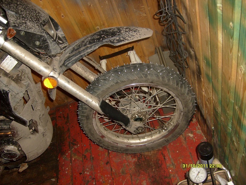

"ЛЕТО" ПРОДОЛЖАЕТСЯ :-D
кто как к зиме готовится?
y_a4c2132d.jpg [ 119.95 KiB | Просмотров: 4462 ]
y_2cfa5c5d.jpg [ 112.42 KiB | Просмотров: 4462 ]
y_34874619.jpg [ 193.52 KiB | Просмотров: 4462 ]
 Заголовок сообщения: Re: Мотардомопед Omaks XB31-50L
СообщениеДобавлено: 01 Nov 2011, 12:40
Зарегистрирован: 07 Aug 2010, 12:43
Сообщений: 117
Откуда: СПб
Скутер: Omaks XB31
"Лето" кончилось, но сезон продолжается.
Мощно ты зашиповался. Подкладывал изнутри что-нибудь под шурупы или сразу камера?

там как-бы две камеры... старая разрезана по внутреннему шву где золотник, а вторая нормальная вложена в неё... щиток сделан из половины пластиковой кеги на 30литров из под пива :-D движку почемуто непонравилось осеннее жидкосное охлаждение из под переднего колеса :-D
