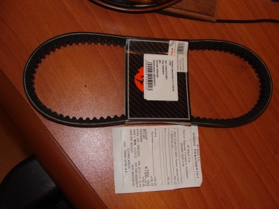

Ну собсно купил себе ремень вариатора. Поверлинк так найти и не смог (всем резко понадобились что ли)...
Позвонил в Скутер-Сити (он же Скутер-Сейл и чего-то там еще). Спросил - есть ли поверлинковский ремень на 139 двигатель с 12-ым колесом размером 729-18-30. получил ответ полсе 3 минутного копошения чела на складе:"Да есть".
Приехал, выносят мне вот это (фото раз).
Комментарий к файлу: Типа паверлинк)))
DSC08338.JPG [ 741.9 KiB | Просмотров: 4168 ]
Вопрос от меня "Че за хрень? просил одно приносите другое."
Ответ "Да эт тож нормальный, не хуже по качеству!"
Ну хз че там по качеству, но они отношение интересное. По цене дельты нет. На самом ремне нифига не написано кроме размера и какого-то А11)))
На картонке как видим надпись Honling и типа поставлено спецом для Скутер-м.. откуда этот ремень взялся в совсем другом магазине загадко! )
Комментарий к файлу: Вроде все прилично. но что мешает взять и поменять ремень, оставив обертку?
DSC08339.jpg [ 582.91 KiB | Просмотров: 4168 ]
Комментарий к файлу: для Скутер-М.. откуда он взялся в другом магазине интересно? )
DSC08340.jpg [ 297.55 KiB | Просмотров: 4168 ]
