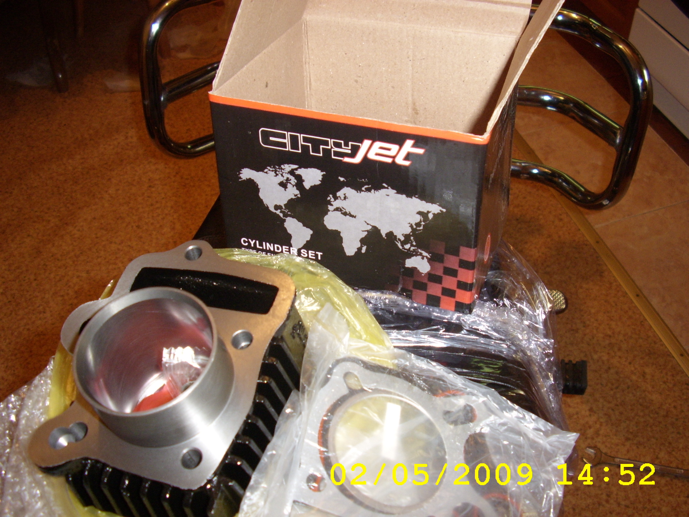

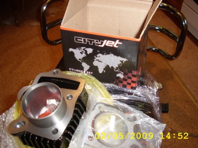

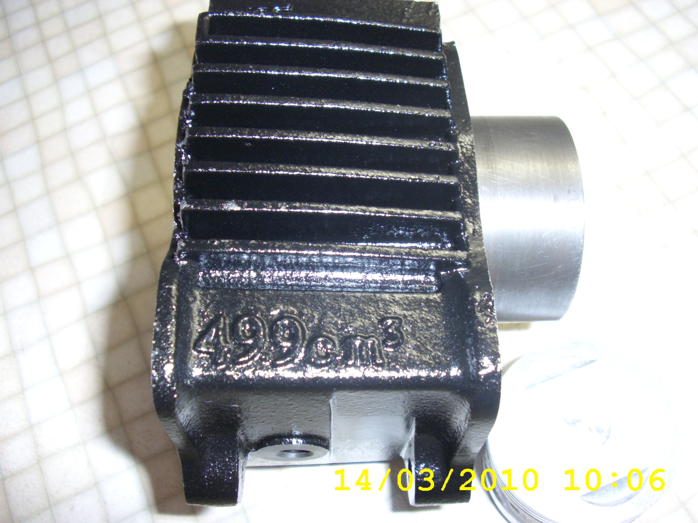

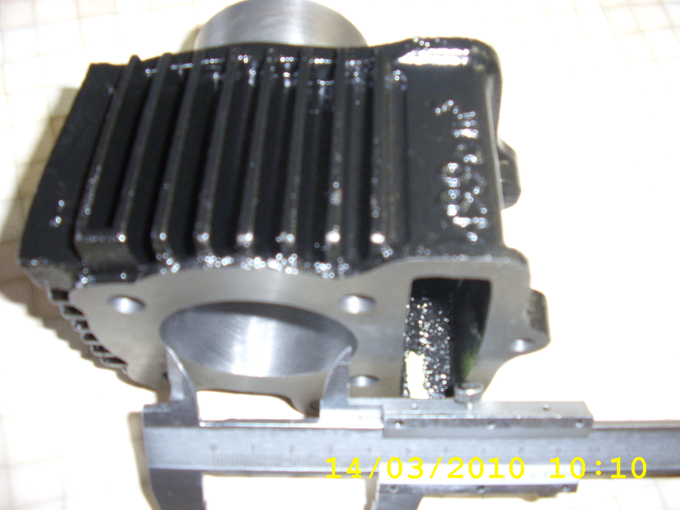

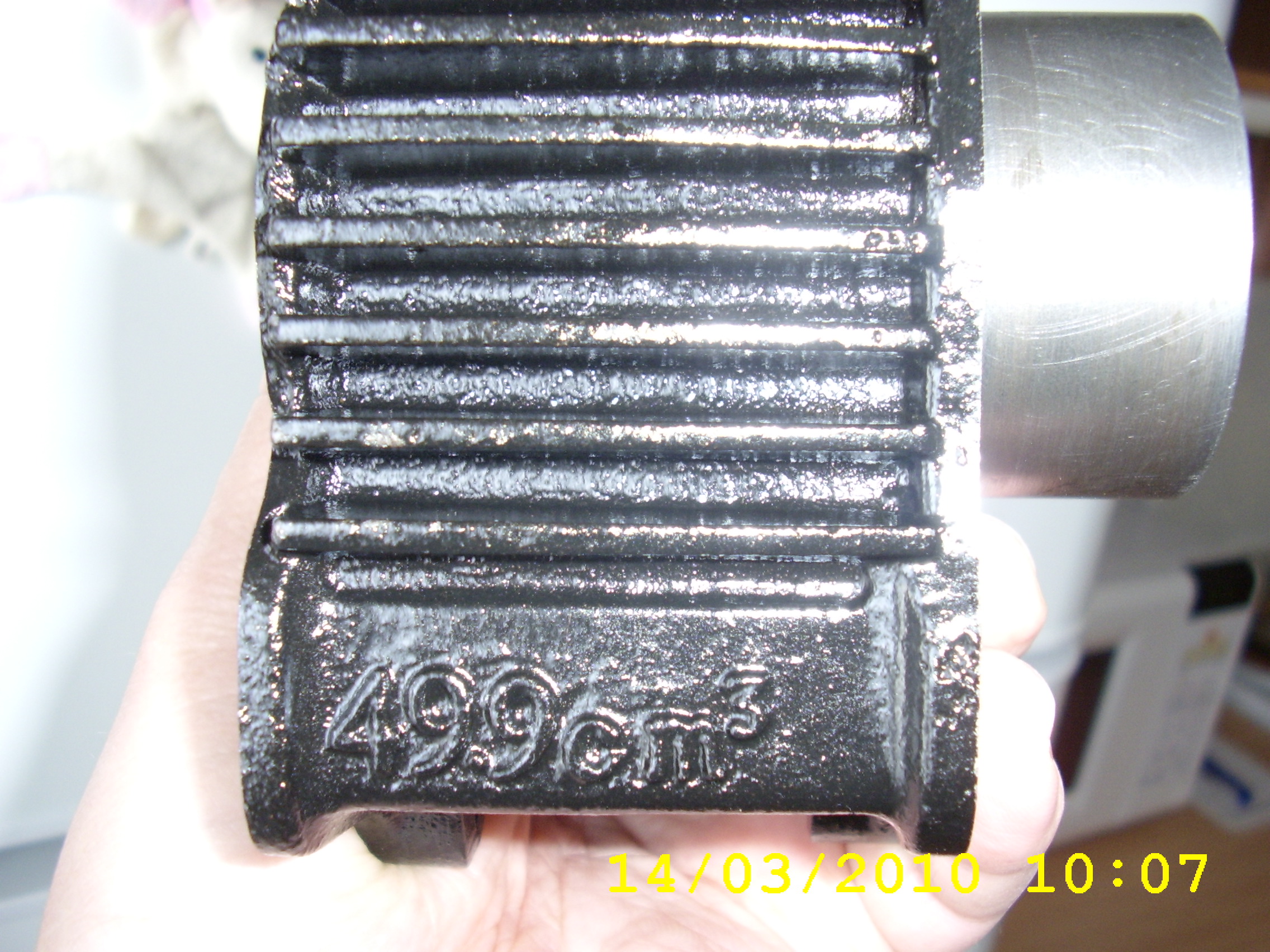

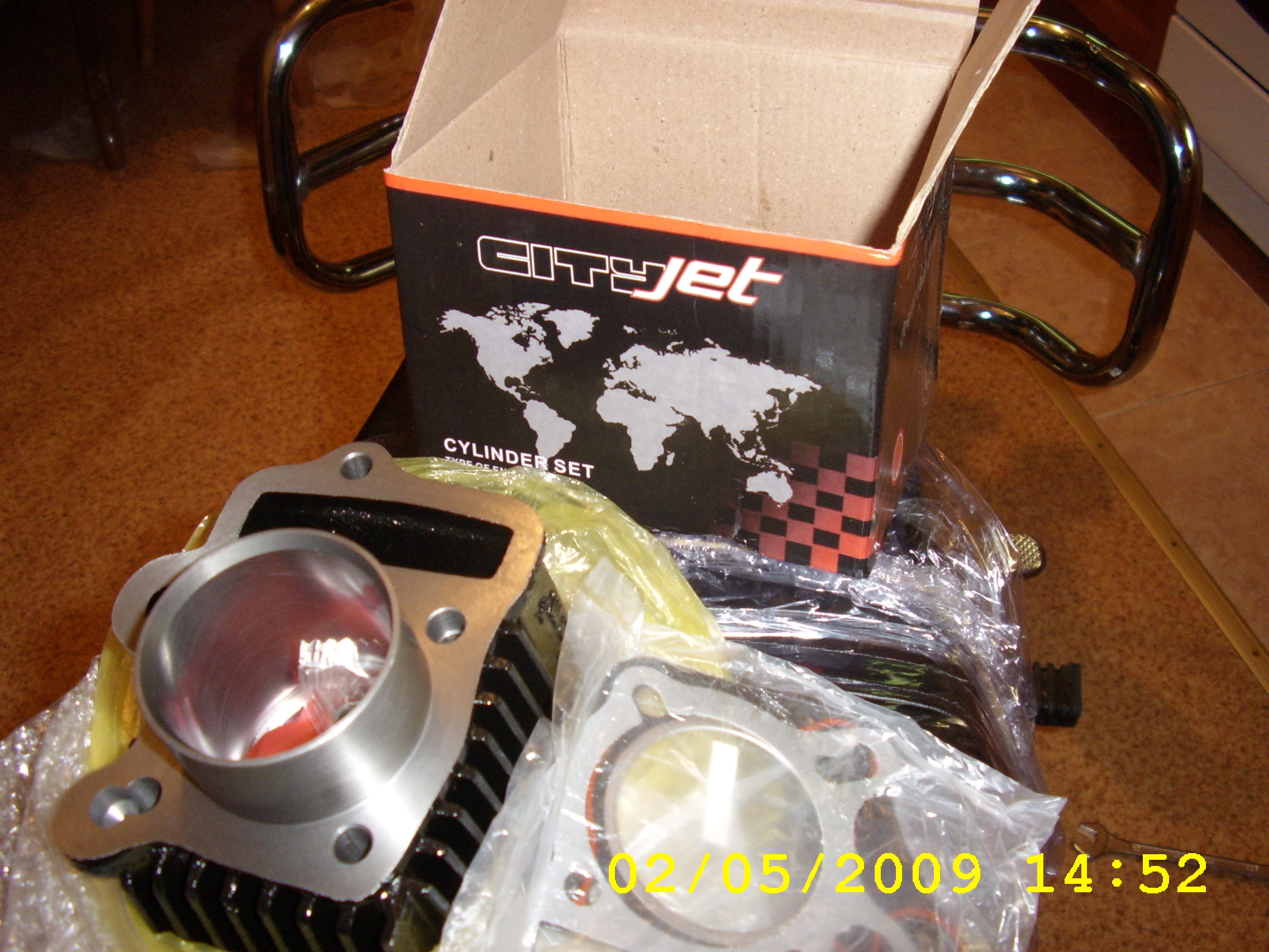

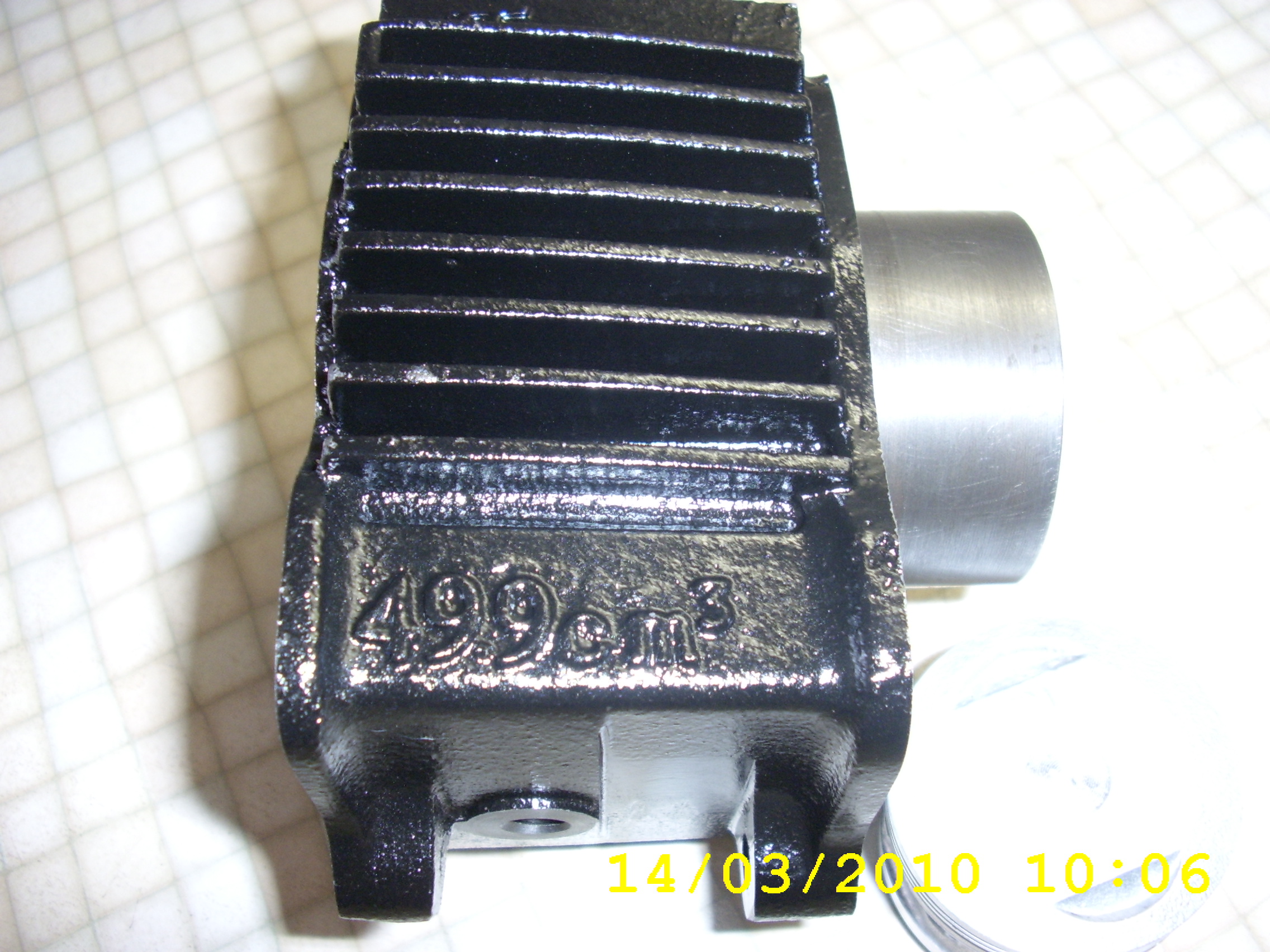

Когда я покупал Альфу в коробке,там была упаковочка с новой поршневой на 72сс.
540.jpg [ 981.98 KiB | Просмотров: 4062 ]
541.jpg [ 895.93 KiB | Просмотров: 4062 ]
539.jpg [ 996.97 KiB | Просмотров: 4062 ]
430.jpg [ 959.7 KiB | Просмотров: 4062 ]

SOTNIK писал(а):
А узнать можно по маркировке на цилиндре...
на цилиндре написано 48сс - это 72сс
на цилиндре написано 49,9см3 - это 50сс
На моём честном полтосе написано 48, но не 48сс, а 48см3.

на всех по разному написано :)

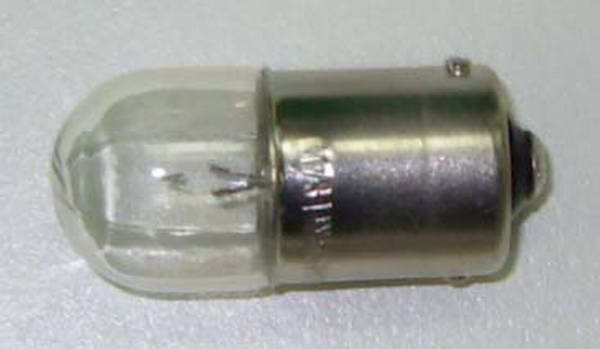

народ а какие лампы передние у Винда и лампы поворотника??? скиньте фото былоб вообще отлично! я блин ни разу лампы не менял еще и не знаю какие и не посмотреть даж,мопедка на даче!!!!

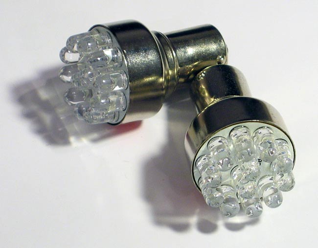

у меня в поворотниках 12V 10W,были чернобелые как стеклышки выцвели пришлось ставить цветные
lamps_rs-01692_7.jpg [ 49.96 KiB | Просмотров: 4021 ]
4480.jpg [ 22.32 KiB | Просмотров: 4021 ]

фэнкс)))) а та кот сверху и в ней много маленьких лампочек это что такая за лампочка???)))) я себе на габариты и дальний сыет хочу синие купить)))) а те что сверху красные и зеленые тож на свет ближний и дальний можно??? как светят они????

Это чисто габаритные лампы. Та о чем ты спрашиваешь- это светодиодная. Светит так себе и уж тем -более на дальний/ближний такую ставить нельзя.

А вот на счёт той диодной лампы,что на фотке...
Ставил в "стоп-сигнал" на свой УРАЛ...
Поставил и был в шоке!!! Там чётко разграничено куда идёт "+" и "-".
И вышло так,что проводку в фонаре пришлось переделывать,т.к. в наших совнархозах полюса стоят наоборот!
Светит ярче обычной,но на "стоп-сигнал" в нашим WIND-ам не годятся,у нас стоят двух нитевые лампы(одна на габарит,другая на сам "стоп-сигнал")!

на совкоциклах и на японцах на массе минус,незнаю как на виндах может китайцы наоборот поставили електрику :)светодиодные лампочки тоже китайские :) есть и светодиодные двуконтактные лампочки,одын контакт на габарит второй на стоп.12 B 21W|5W 21 для стопа 5 на габарит
