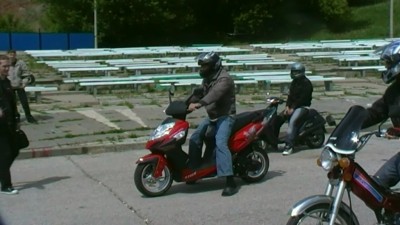

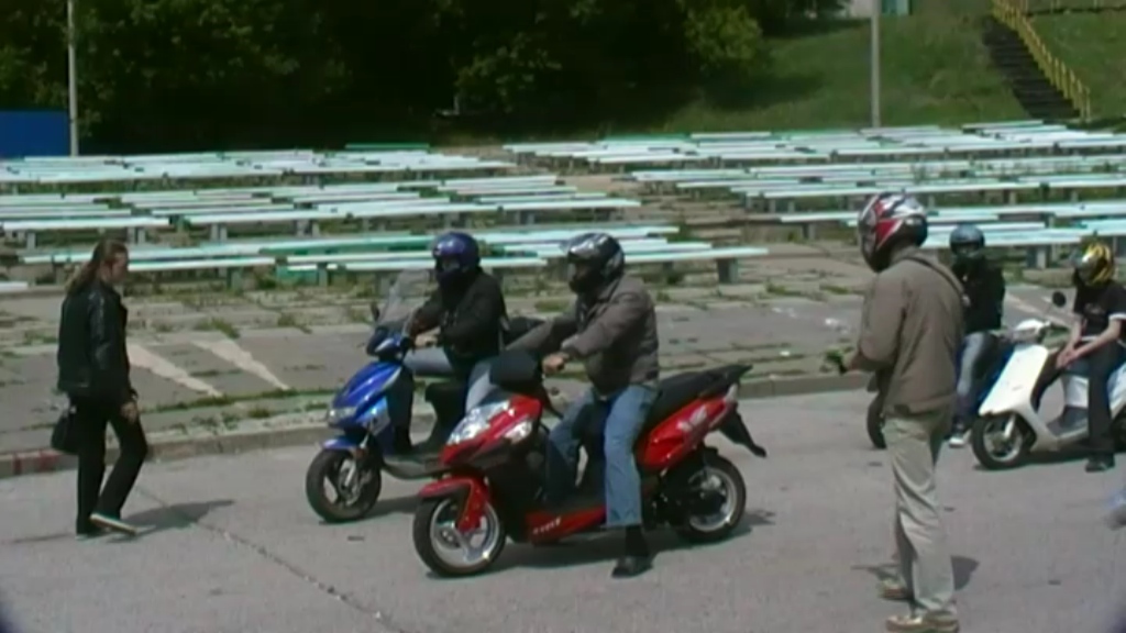

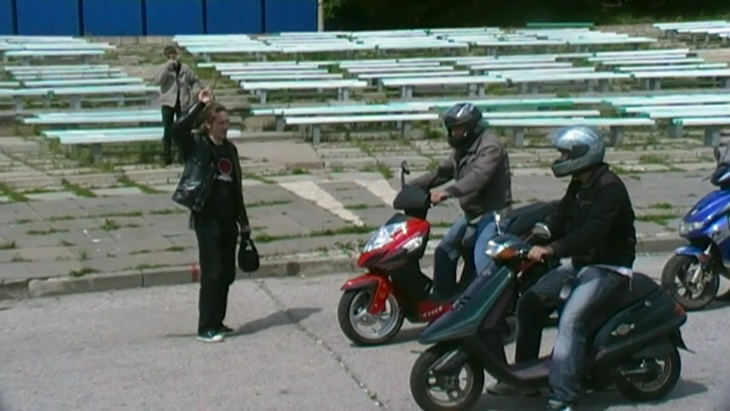

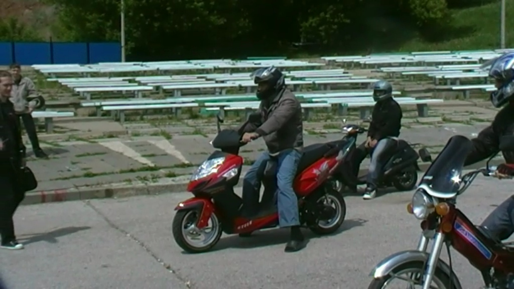

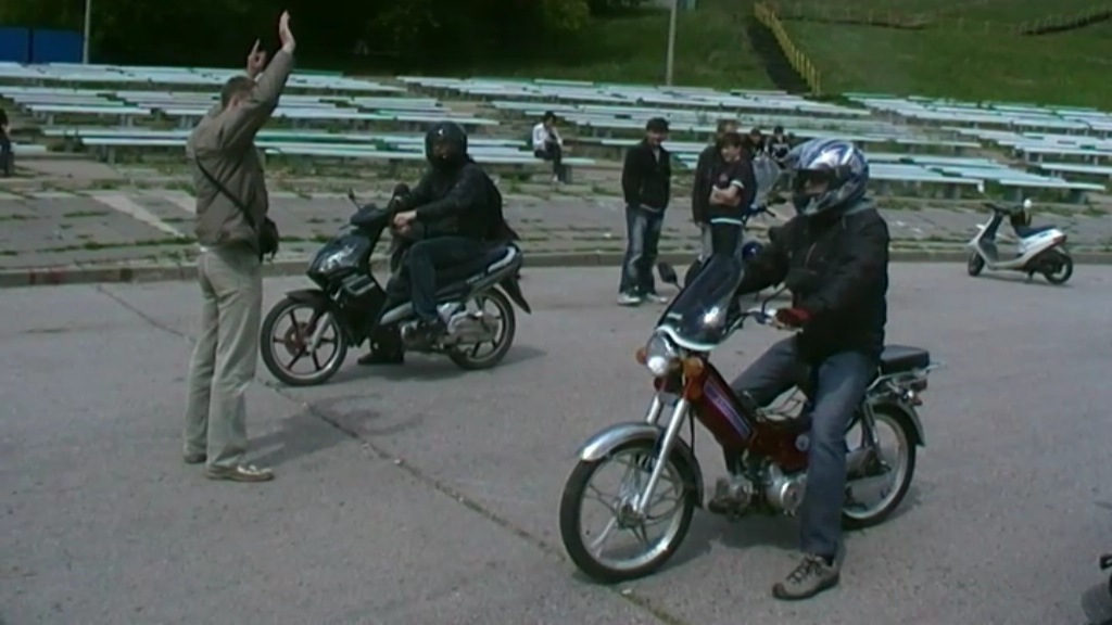

погут не могут, кабы абы...сегодня был небольшой драг на табуретках...быстрее была только скутерета..точнее их было две одна 100 другая 70 они были вне конкуренции :)сразу метра на 4 уходят на старте, что поделаеш механика...несколько раз заезжал с шустрой хондой такт ,она упорно не хотела сдаватся ноооо....пришлось просто пригнутся :-D а то она в два раза легче...и китай форева!все старты на 3грузах8.5г...вот вам практика а не бабушкины сказки.
Комментарий к файлу: шустрая мопедка скутеретка ,самая быстрая техника на драге
SCR_0066.JPG [ 191.93 KiB | Просмотров: 4491 ]
Комментарий к файлу: непокорная хонда
SCR_0070.JPG [ 198.63 KiB | Просмотров: 4493 ]
