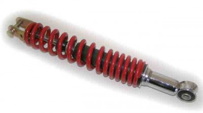

народ у нас такие крепления аморов на Винде подскажите!!!! если нет то скиньте примерно какие крепления у нас)))) зарание спасибо
1359_P_1244846832278аморы.jpg [ 35.65 KiB | Просмотров: 4266 ]
СообщениеДобавлено: 10 Apr 2010, 07:23
У нас крепления как на амортах ИЖ,Восход и Минск...
(и верхнее и нижнее крепление,как на фотке нижнее у этого)

заебца!!!)))) спасиб! я тож предполагал что наверху так!!!! ну решил пе5рестраховаться)
