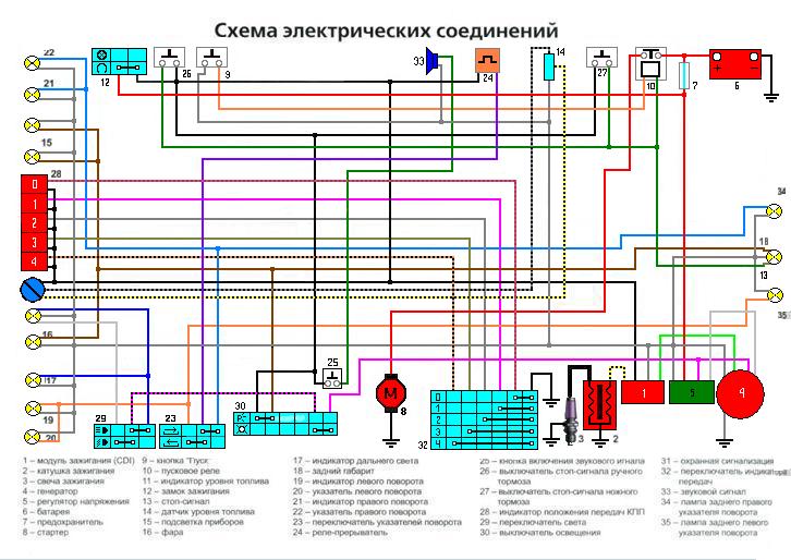

Всем привет! Вот наконец то скоро открытие сезона, надеюсь у всех все пучком и техника готова к покатушкам. Ранее писал что идет переделка моего Winda и обещал фотоотчет. Простите фотоотчета не будет ибо был потерян фотоаппарат =( Но позже будут выложены фотографии готовой техники.
Ситуация: Был приобретен новый двигатель на 110сс и с коробкой "типтроник", установлен. Вся электроника была пере подключена по строй схеме и как результат, двигатель заводиться и мопед даже ездит =) Но при нажатии ручки переднего тормоза двигатель глохнет, то есть даже стоя на центральной подножке (которая за зиму была сварена заново) при нажатии рычага переднего тормоза двигатель просто глохнет. Нет освещения ни головного, ни поворотников и габаритов, зато стоп сигнал работает, есть сигнал, правда очень слабый. Полез копаться в проводку, был снят генератор и каково было мое удивление когда я увидел что он двух катушечный как у 2 тактных мопедов! Причем цвета проводов в корне отличаются от цвета проводов на родном генераторе. Путем эксперементов было выяснено следующее:
1.генератор не подключен и соответственно заряда на аккумулятор не дает. Старт двигателя идет непосредственно с АКБ.
2. Если отключить стоп сигнал то при нажатии тормоза когда ключ в замке зажигания стоит в положении off мопед не глохнет, но если перевести ключ в положение on то мопед тут же глохнет, кстати при нажатии заднего тормоза все нормально.
В общем долго ломали к голову но к конкретным выводам не пришли.
Вопрос: С чем это может быть связано? Сталкивался ли кто нибудь с подобной проблемой? Есть ли у кого нибудь родная схема электропитания? Или где ее можно скачать? И самое главное что делать? На квалифицированных специалистов денег пока нет, посоветоваться не с кем, скутеретты у нас не очень распространены.
на моей мапедке такая схема.в генераторе катушек много,катушка датчика зфжигания,высоковольтная катушка,и катушка електропитания с выводом для регулировки напряжения,она дает через диод на акум и всю мелкую електрику,основной свет от переменки работает,при неработающем двигателе свет не горит,загляни к електрикам,там сказано как подключать и как переделывать под самодельные регуляторы

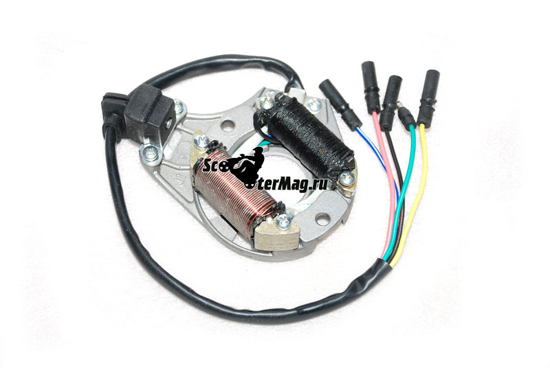

to RuZz..
Что первое же представляется что передний тормоз просто коротит всю электрику, а от сюда следует проверить где провода от переднего тормоза коротят. Так как тормоза по электрики запаралелены и принажетии любого из них будет срабатывать стоп-сигнал.
По генератору.. вопрос какой до этого был (сколько контактов и катушек) и какой сейчас (сколько контактов).
если у тебя анологичный, то в принципе схема подключения остается та же.
DSC_7088_enl.jpeg [ 53.6 KiB | Просмотров: 3953 ]
Те же 5 проводов, 2 кактушки (точнее их 3) на одной бабине намотана обмотка для зажигания на другой Силовая обмотка и регулирующая.
