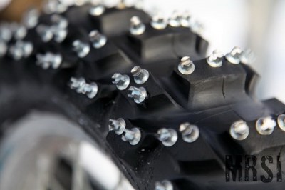

Sergej82 я давно хотел как то прошиповать резину, и отложил одну использованную, но еще хорошую под эту задачу.
А тут ты пишешь. Опиши поподробней, какие саморезы, длина, и еще по асфальту они нормально или бестолку. Хочется и в небольшой гололед ездить на работу.
 Заголовок сообщения: Re: Мотардомопед Omaks XB31-50L
СообщениеДобавлено: 18 Nov 2011, 19:42
Зарегистрирован: 27 Feb 2011, 20:22
Сообщений: 63
Откуда: липецк
Скутер: Omaks XB31
Стаж: c 2005года
саморезы 4мм диаметр, 15мм длинна. между шляпками и камерой проложил разрезаную (старую) камеру. толшина родной покрышки у меня 9мм, тоесть шипы всего 6мм но для заднего колеса оказалось многовато пришлось подточить и оставить 2-3мм... саморезы шляпками как-то умудрились пробить в заднем колесе камеру примерно 15-20 дыр (хотя может это из-за того что "пятак" крутанул на асфальте) а на переднем всё пока нормально.... кстати подточеные (тоесть затуплённые) саморезы на полном газу проскальзывают, так-же позволяют сделать разворот на месте с ходу при блокировании заднего колеса.... на переднем колесе неподточеные (острые) саморезы втыкаются вовсё, чем обеспечивают довольно неплохое удержание траектории движения (если сравнивать с летом)
vlad-k предложил неплохой вариант по прокладыванию копроновой ленты между саморезами и покрышкой, на пробу пока нет денег так как только первый день отработал на новой работе(((
на льду саморезы держат, сегодня утром в 6:30 проверил на трассе (9км до новой работы) выжимал всё на что способен мопед, а вот фара дальше 3-4метров нехрена неосвещяет((( поэтому спасает только мотардовская подвеска от ям которые просто неувидел.... вобщем шипы и подвеска позволяют больше чем освещение....
СообщениеДобавлено: 21 Nov 2011, 13:45
Зарегистрирован: 07 Jan 2011, 20:10
Сообщений: 38
Скутер: zid50, KDX200SR
А меня вот что особенно интересует, дело в том, что у нас снег и гололед это не очень. Будет постоянно асфальт, но местами снег , гололед, тоесть собственно участки только опасные, но они именно тем и опасны . ТАк вот ведь я эти шипы постачиваю по асфальту то, и будут ли они цеплять тогда за лед, хоть чуть. Вот что я хотел узнать. Сточу я в момент, это уверен, останется в резине, вот эти маленькие отростки в резине цепляются?
Ну а для прохватов пришла ко мне техника KDX200SR
Так что я на серьезной лошадке.
СообщениеДобавлено: 21 Nov 2011, 18:52
Сообщений: 63
Откуда: липецк
Скутер: Omaks XB31
Стаж: c 2005года

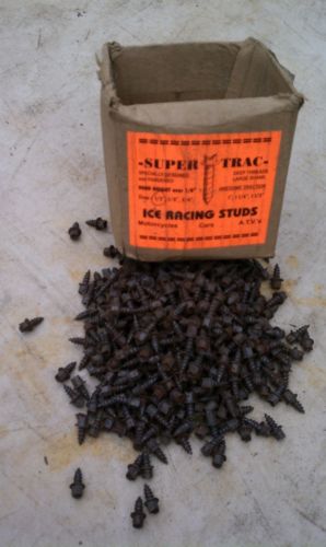

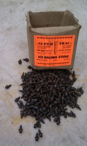

http://www.ebay.com/itm/NEW-1000-PACK-P ... es&vxp=mtr

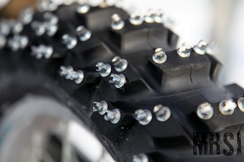

galactika вот например импортный вариант (а посути кровельные саморезы без шайб) под твою резину они надёжней будут, так как их можно длиньше взять и закручивать снаружи (главное чтобы были короче высоты шашек на покрышке и непроходили насквозь) .... вот текст для запроса в гугле - super trac ice racing ctuds
а как я сделал это скорее вариант для тонких покрышек, без большой шляпки внутри из резины толшиной 9мм саморезы просто повыскакивают... а держат нормально если непытатся летать как летом
$(KGrHqJ,!h4E6GntFnUQBOpLeE3jD!~~60_12.JPG [ 24.41 KiB | Просмотров: 4753 ]
СообщениеДобавлено: 22 Nov 2011, 16:08
Сообщений: 38
Sergej82
я так понимаю что это какая то специальная сталь, в смысле покрепче, не так будет точиться сильно.
Хотя что то мне говорит, хоть какая сталь, она сточится по любому. Или я ошибаюсь, хотя вообще ведь может быть и такая что асфальт не сможет точить? А?
Просто помню, работал на грузовике, по зиме, ну и в командировку поцепил цепи на колеса задние, ну и что, был бы чисто снег и лед, а то, 50 на 50 , пока ехал по городу мент смотрел как на чудо, выехал за город слетела эта цепь, сточилась. Надо было уже когда в горы заехал бы, на перевалах , там одевать.
А у тебя эти что на картинке винты,?
Во кстати с первого раза не понял , закручивать снаружи, они будут точиться, и благодаря что шашка большая то и держаться будут. Интересно, но это для кдха. Для пилота не пойдет.
Но я сделаю и кдх обязательно так.

galactika даже простые саморезы как у меня роют асфальт, правда неглубоко (хотя если по другому их расставить то наверно можно и глубже копать) делают шесть борозд... вобщем при нажатом переднем тормозе и открутке газа саморезы копают пока покрышка неупрётся в асфальт.
извени английского незнаю поэтому допустил ошибку в одну букву в тексте для гугловского поисковика... вот правильный текст - super trac ice racing studs а вот сайт с которого я взял идею http://www.offroadmotorcycles.ca/journa ... eason.html что саморезы надо закручивать снаружи но для тонкой покрышки это неподошло (хотя там чётко показано что применено на кросовой резине всёравно пробовал на своей)
и ещё вариант (хотя может невезде такое есть) в автомастерских есть оборудование для шиповки резины, у нас установить один шип стоит четыре рубля, незнаю для кого как а для меня это дороговато так как ошиповка двух колёс обошлась-бы чють больше четырёх тысячь...
на картинке в сообщении выше какието импортные шипы (внешне похожи на кровельные саморезы без уплотнительных шайб) в томже сообщении ссылка на интернет магазин там есть описание на английском
