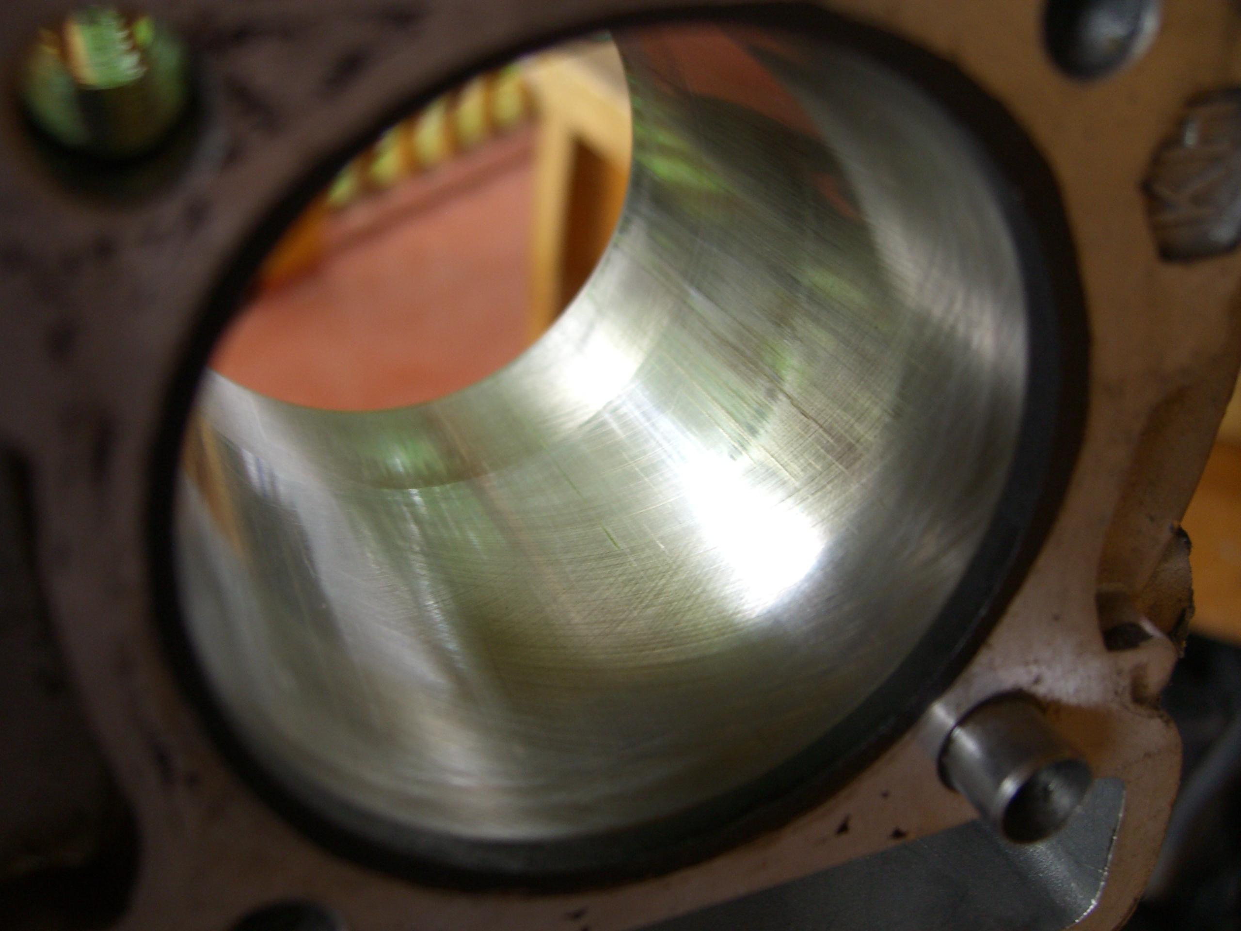

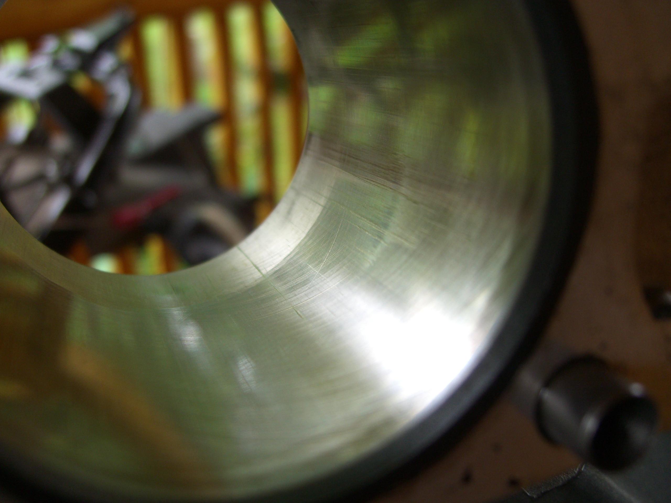

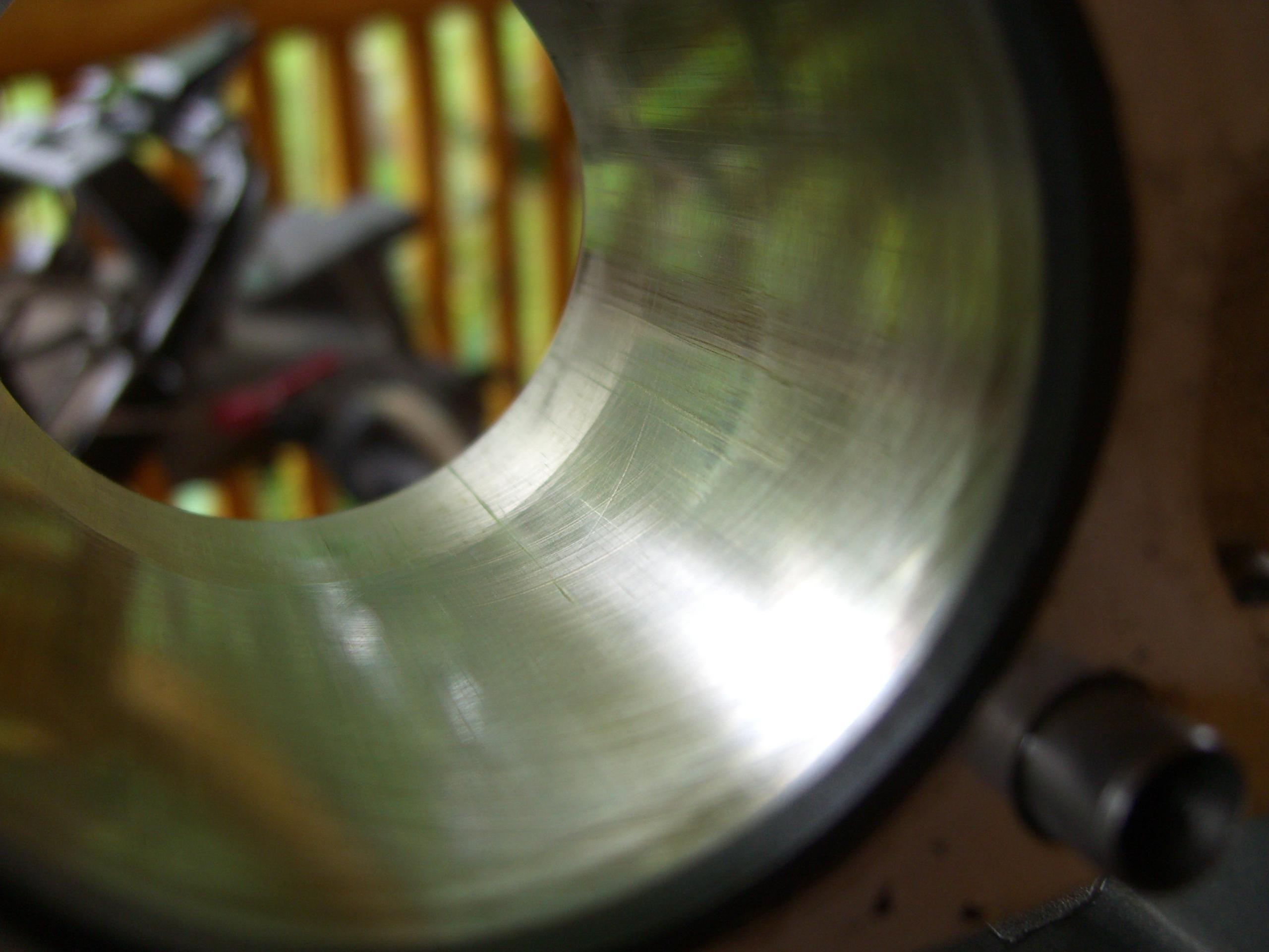

Разобрал ЦПГ головка была вся в нагаре поршень тоже, на зеркале цилиндра заметил продольные канавки может это все же не задир?Прокладка паранитовая при отрывании цилиндра испортилась благо была запасная.Кольца компресионные сместились и встали замками в одну линию.В общем все собрал обратно завел из выхлопухи при подгазовке опять вылетает какаея то черная жижа.Что это и как это отремонтировать?

поршневая в отличном состоянии, поздравляю. а по симптомам - для начала попробуй сменить заправку

Это такой сарказм или действительно с поршневой все нормально?У меня версии что либо масло не снимается кольцами должным образом или бензин не весь сгорает и частично вылетает в выхлопную.Твоя версия DJman?

не сарказм, а серьезно. моя версия прежняя - хреновый бензин.

Спасибо Диман похоже это всеже бензин вылетал поставил меньший жиклер и иглу опустил, на прогретом движке из выхлопухи ничего не летит урря!!Максималка 80 до 60 14 секунд думаю можно и меньше сделать тк в сцеплении стоят слишком длинные пружинки и оно схватывает с минимальных оборотов.Кстати бенз дествительно возможно левый тк сейчас на даче и приходится заправляться не на родной колонке - где обычно раньше заправлял. :)
