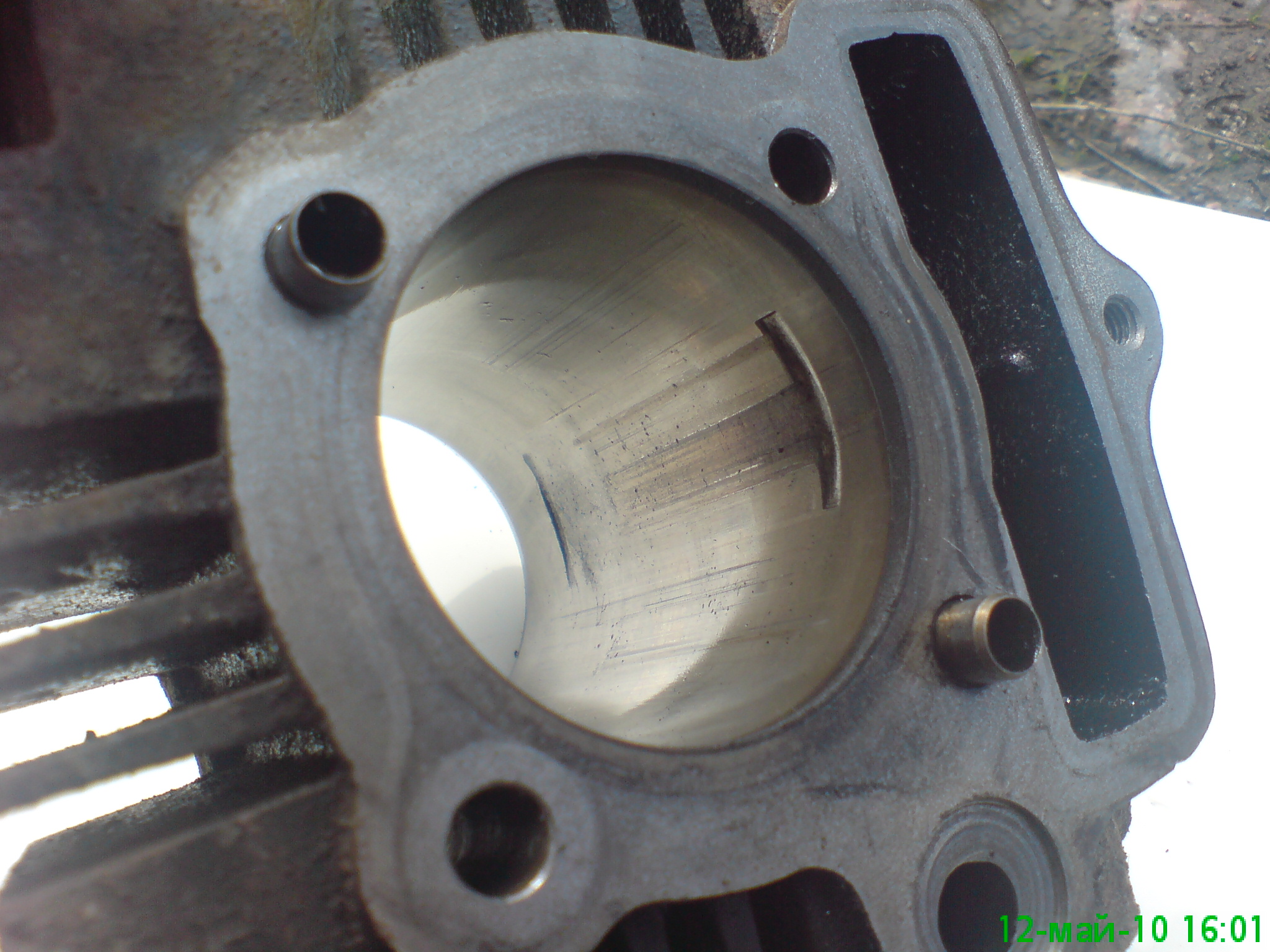

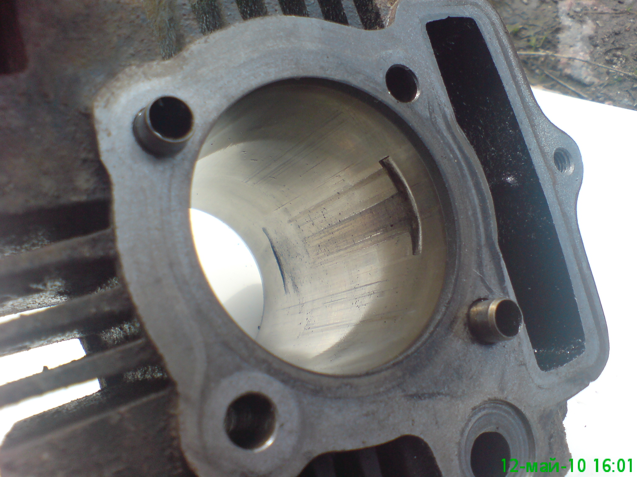

Сообщений: 191
Скутер: ABM WIND
Интересно,после модерации форума исчесли мои сообщения о бракованном цилиндре с фотографиями.Наводит на определённые мысли...
Может просто форум откатило чуть чуть назад.
