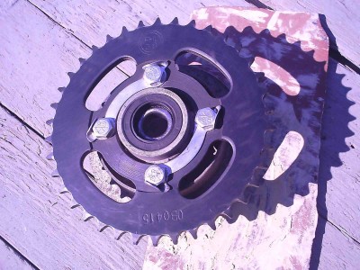

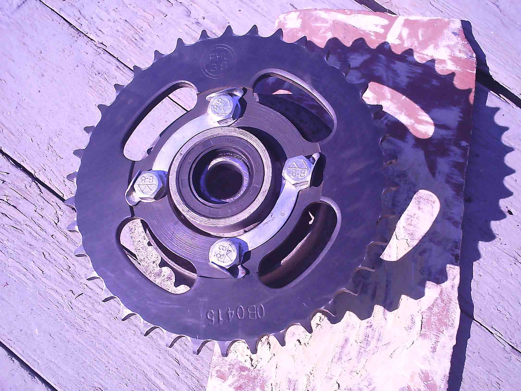

ВОТ ТОЛЬКО ВОРОС КТО ЗНАЕТ КАКУЮ ЗВЕЗДУ НАДО СТАВИТЬ ВЕДУЩУЮ БОЛЬШЕ ЗУБЬЕВ ИЛИ МЕНЬШЕ??? ЗАДНЮЮ ТО ПОНЯТНО ЧТО ПОМЕНЬШЕ НАДО А ВОТ ПЕРЕДНЮЮ НИКТО НЕ ЗНАЕТ????

если надо для скорости ставят ведущую на 16 зубов.. наятгу 14 зубов.
СообщениеДобавлено: 28 Май 2010, 17:47
Чем больше разница между ведущей и ведомой звездой(шестернёй)-тем больше передаточное отношение и больше тяга,но меньше скорость!

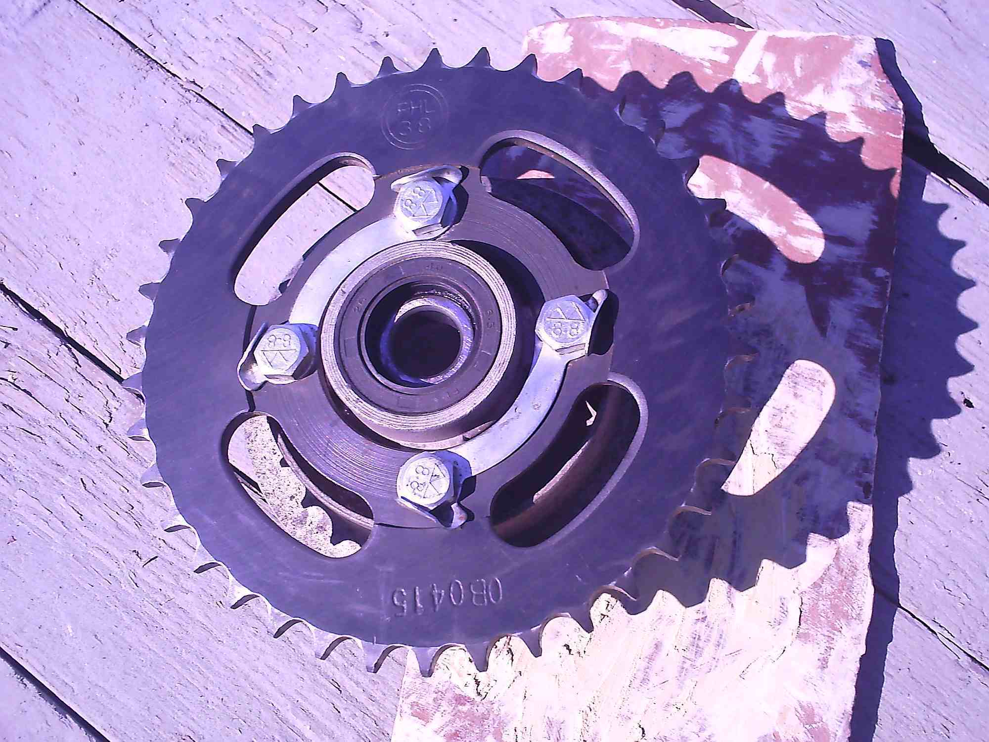

кирил123321 писал(а):
да даже 100сс хватает для езды вдвоем на 50сс тупо ездить вдвоем! вот у меня щас 125сс стоит и вдвоем заебись тянет на 3 скорости в горку с учетом того что я 65 вешу а сзади чел сидел 100кг весит!!!! а на 2 и особенно 1 скорости тянет почти везде)))

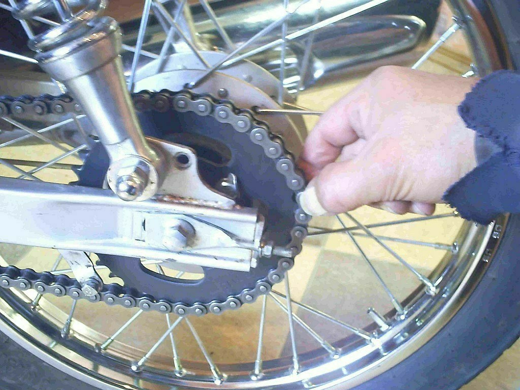

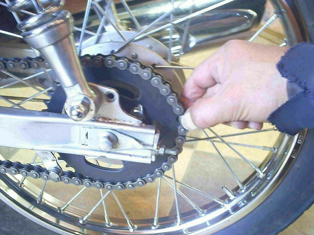

малленькии эвезды,маленький вес и маленький ресурс,большии эвезды увеличивается вес и ресурс,а передаточное число зависит от соотношения зубчаток,надо знать что хочет владелец,чтоб с горы арарат со скоростью пули летел или чтоб 200кг в гору пер :)скутеретта облегченное ТС,цепь 415 облнгченная и звезды маленького диаметра
sodiena 030.jpg [ 191.44 KiB | Просмотров: 3838 ]
