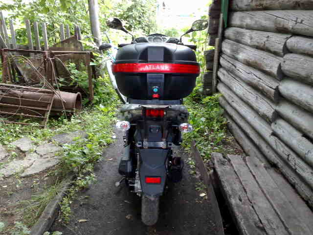

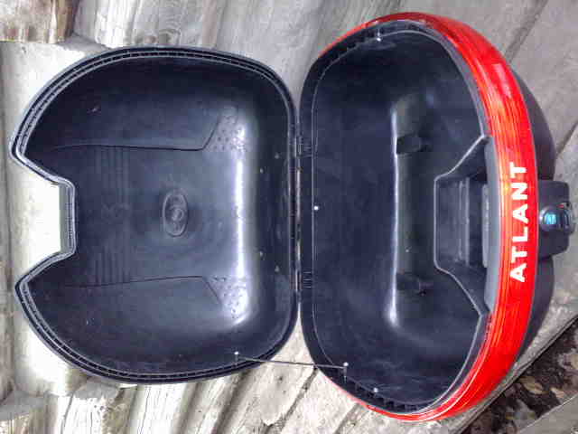

прикольный кофр... че туда влазит?

А в кофр влазит дофигаааа всего.. номинально он на 2 шлема... Но там на лето прописались - мангал, мешок угля, спининг, коробка с блёснами и пр., ножовка складная и топорик, тент-палатка.. ну и по мелочи всякого :-))

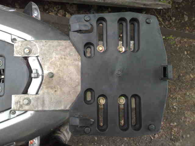

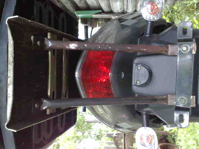

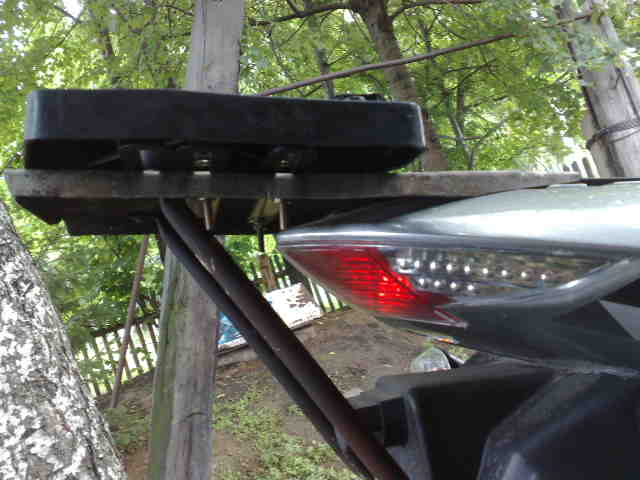

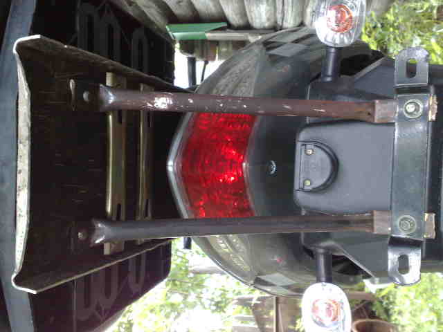

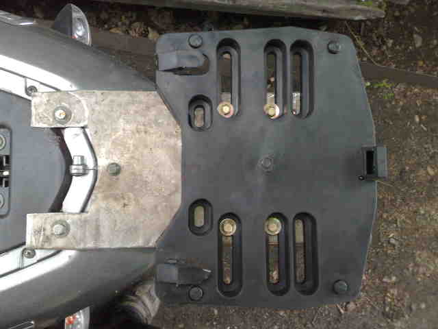

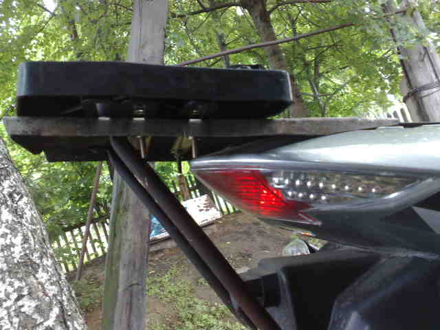

Насчет кофра на ураган.vasilich сделал я подставку под кофр.сначала пробовал металлическую пластину за основу.металл 2мм.но когда вырезал под крепления получилась плохая жесткость.потом пришел отец и внес изменения в мои планы.за основу был взят лист дюрали загнутый с 3х сторон где то на сантиметр для жесткости.2 латуневые трубки идущие от дюралевой площадки под углом к креплению номера.получилось вроде не плохо.если нужно выложу фото и размеры могу снять.

выложи фотку и размеры и кофр его размер,и загнул куда в бок или вверх и дюраль толщина какая,и кофр не мешает езде и вписывается в повороты.я давно хочу поставить и все не могу купить кофр крепкий у нас поселок и нет их,на рыбалку очень удобно.пиши жду а то лето кончается у нас сибирь.

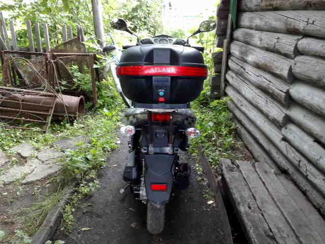

Длина пластины-36см.с учетом того что 1см идет на загиб для жесткости.Ширина-18см так же включен загиб по 1см с обеих сторон.Толщина дюрали-2мм.Длина каждой трубки дюралевой-34см.Трубки плющим по краям и загибаем как надо на месте.Трубки к пластине прилепили на заклепки.А снизу прикрутили на крепления под номер.Кофр брал съемный у Стива (1200р.) на один шлем.Отверстия под крепления кофра отмечали и сверлили на месте,ориентируясь на то чтоб сидение не задевало кофр при открытии-закрытии.

нормально спасибо все понятно,а сбоку сфотогр.весь скут как смотрится с кофром.и не мешает ездить и садиться.

Садиться не очень мешает.но ногу уже не закинуть во всю длину.надо сгибать.ездить не мешает.батя вообще на свою хонду дио соорудил из дерева кофр.здоровый.под рыбалку.и нормально.не тянет никуда.а этот пластиковый.не чувствуеш.
