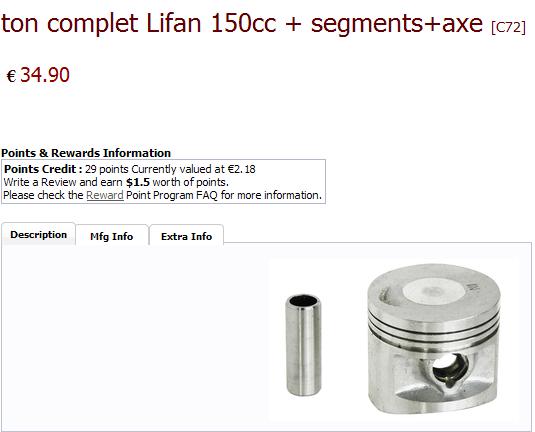

Кто знает бывают-ли ремонтные поршни на нашу технику больше 52.4 ?

есть цилиндры и поршня на 54 и 56 и даже больше.но как их на такую технику поставить :) если поршень больше самого двигателя :) ведь такии движки идут на миникросы с кубатурой от 125 до 160сс
http://www.widstore.com/advanced_search ... 2a&&page=1
por.JPG [ 25.89 KiB | Просмотров: 4077 ]
