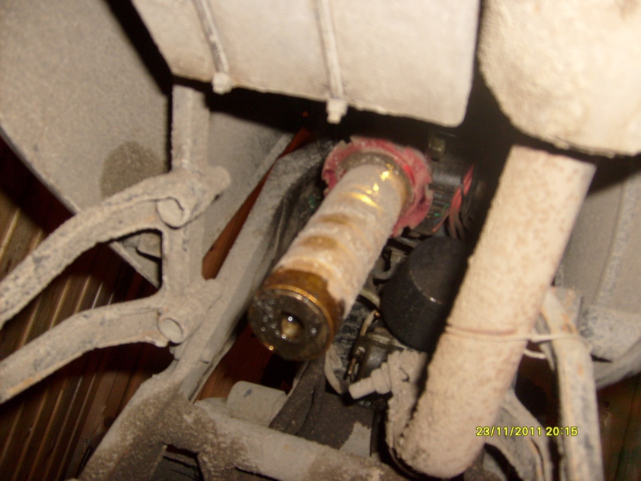

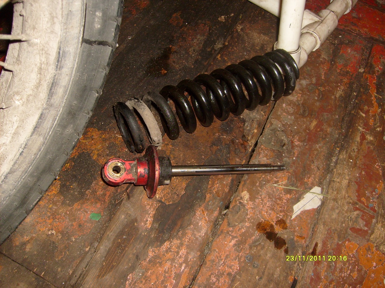

шипы шипами а освещение на омаксе очень слабое.... в сумерках при снегопаде незаметил поворот и проехал прямо в кювет, всего 2-3 метра а шток невыдержал :'(
сначала подумал что придётся катить или машину нанимать и везти до дома, но пружина порадовала тем что позволила хоть и с раскачкой как на волнах но ехать самостоятельно со скоростью 10-15км\ч
теперь интересно на какой технике стоят такиеже амортизаторы, никто ещё непробовал подбирать от других моделей?

Ничего себе :(
я что т не понял, это что ты прыгнул в кювет с высоты 2метра, ну я понимаю, пробить должно, но как шток оторваться. Ведь удар сожмет пружину и все пробой по корпусу, могут не выдержать крепления аморта, но шток? странно, значит сам аморт такое Г.. или просто именно брак этот аморт, что скорей всего.
Хотя... походу я не прав, блин как у нас, я думал пружина сжалась и все уже штоку некуда идти, все зазоры выбрались, а может аморт такой что шток зашел полностью, а пружина еще имеет зазоры. Надо у себя проверить как оно там.
У меня уже года 2-3 аморт работает только на сжатие, вытек, внутри вода, зимой замерзает так замучаешься потроха разбивать. Но пружина сильная на пилоте, она от мота курьер 200

Sergej82, жесть.
Шток вырвало на отбое что-ли? На нем резьба нарезана на конце и она слизалась? Что-то я нифига не понял. Аморт можно попробовать от пит-байков поискать.

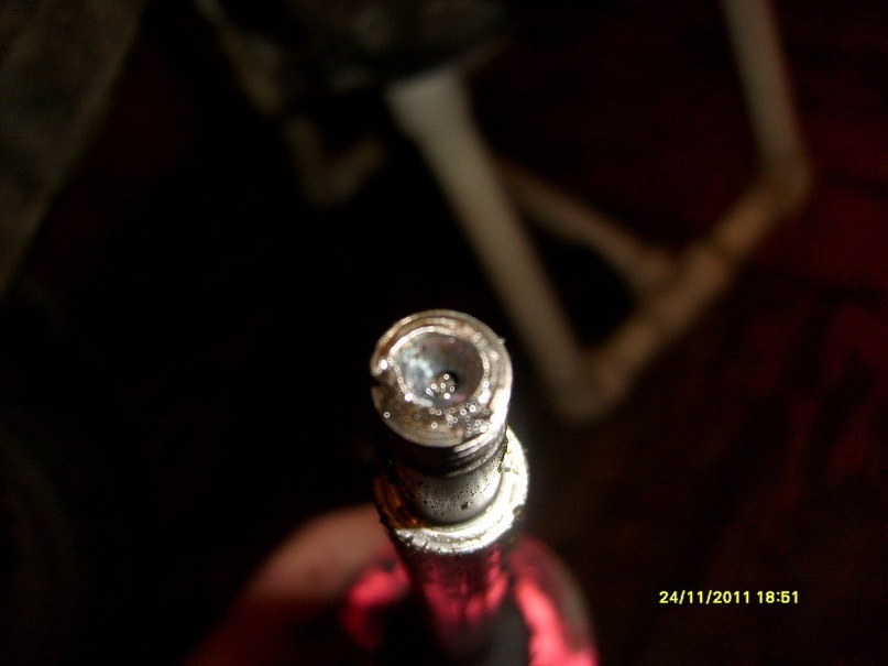

не прыгнул а слетел с дороги... трасса уходит на лево а я по прямой слетел в поле, и даже несразу понял что подвеска накрылась (хотя услышал во время приземления скрежет метала)
кстати это не брак амортизатора а китайская конструкция!!! крепится аморт болтами на 10мм а шток 12,5мм но потом сужается до 8мм и тут резьба но прикол в том что при 8мм его ещё и просверлили!!! на конце штока даже не болт на 8.... там трубка с толщиною стенок около миллиметра!!! кстати такая же конструкция и у болта подножки, он просверлен до места увеличения диаметра.... интересно много-ли ещё специально ослабленного крепежа на мопеде.....
добавляю фотку... на ней хорошо видно конус от сверла и резьбу.... galactika неразу неразбирал амортизаторы мопедовские поэтому вам видней брак тут или аморт гавно

Sergej82 к сожалению я тоже не спец, у нас аморт не разбирается, одноразовый. И на машинах никогда не разбирал.
Я думаю конструкция конечно сопливая, но главная беда это наверно качество китайского метала. И получилось конструкция + метал дерьмо = результат.
Вот это наверно отголосок тех депатов что лучше б\у япония или нулевый китай.
Да головная боль , сочувствую. У вас также понимаю так не раборной, поэтому восстанавливать это практически нереально почти.
По длине между осей крепления надо аморт искать. Длину замерить аморта по осям и искать, а вот с жескостью тут и будет вслепую.
Кстати и я и еще есть кто на пилотах те места куда крепиться аморт, эти ухи, усилили, дополнительно проварили лепестками.
Вырывает. Хорошо бы найти разборной и регулируемый.

втомто и дело что аморт разборный но разобрать нечем спец ключ нужен типа как на болгарке но меньше, и тисков нет (а предварительное поджатие пружины является регулировкой? ) схемы есть всей мото подвески http://kickstarter.org/index.php?ind=re ... ew&iden=12
по креплениям аморта на омаксе как сварщик могу сказать что конструкция на маятнике выдержит больше тонны а вот верхнее крепление непродумано там как бы рычаг который сам себя вырывает килограм 500 его согнёт, а так зависит от металла я прикидываю то российскому ст3
а насчёт б\у япония или нулевый китай я выберу китай так как знаю что беру, а вот б\у япония это кот в мешке состояние варьируется от идеального до металлолома а цена одна!!! мой друг взял спортбайк за 60т.р. хватило на неделю... потом рассыпался двигатель причём полностью!!! а я на своём китайце уже отъездил 267 дней (майл считает с открытия :-D ) и причину поломки аморта примерно знаю она называется нехрена пытатся гонятся с кросачами когда они тренируются прыжки по 1,5-2 метра для мопеда многовато а слёт с трассы просто добил что оставалось после кроссовых трамплинов, как результат перебит шток аморта

был везде где продают запчасти в липецке, раньше февраля никто непривезёт.... кстати в сервисе вскрыли таки аморт оказался бракованый ..... там на торце штока была как оказалось раззенковка, тоесть накручивалась гайка на шток а торец сверлом раззенковывали и расклёпывали чтобы нераскручивалась гайка... так вот эта расклёпка и отлетела после чего открутилась гайка которая почемуто небыла посажена на фиксатор резьбы которым кстати залиты почти все резьбы на аморте (верхнее ухо откручивали вдвоём метровым газовым ключом!!! диаметр аморта 37мм по высате ухо накручено на 20мм... так вся эта резьба была залита герметиком покрепче красного от абро)

Я вот не пойму, ну слетела эта развальцовка, открутилась гайка, гайку заново не получается накрутить?
или если резьбы мало, может новую нарезать на штоке и уже другой гайкой закрепить?
Хотя возни конечно много, при условии что в домашних условиях собрать аморт не получиться.

закручивать некчему уже, аморт видимо с завода такой так как остатки развальцовки уничтожили аморт изнутри... там даже на запчасти ничего неосталось, повреждено всё что внутри аморта...
да собрать амортизатор дома неполучится без специального инструмента и приспособлений, но мне с этим попроще так как есть знакомые в мотосервисе которые могут собрать всё что угодно былобы из чего...
