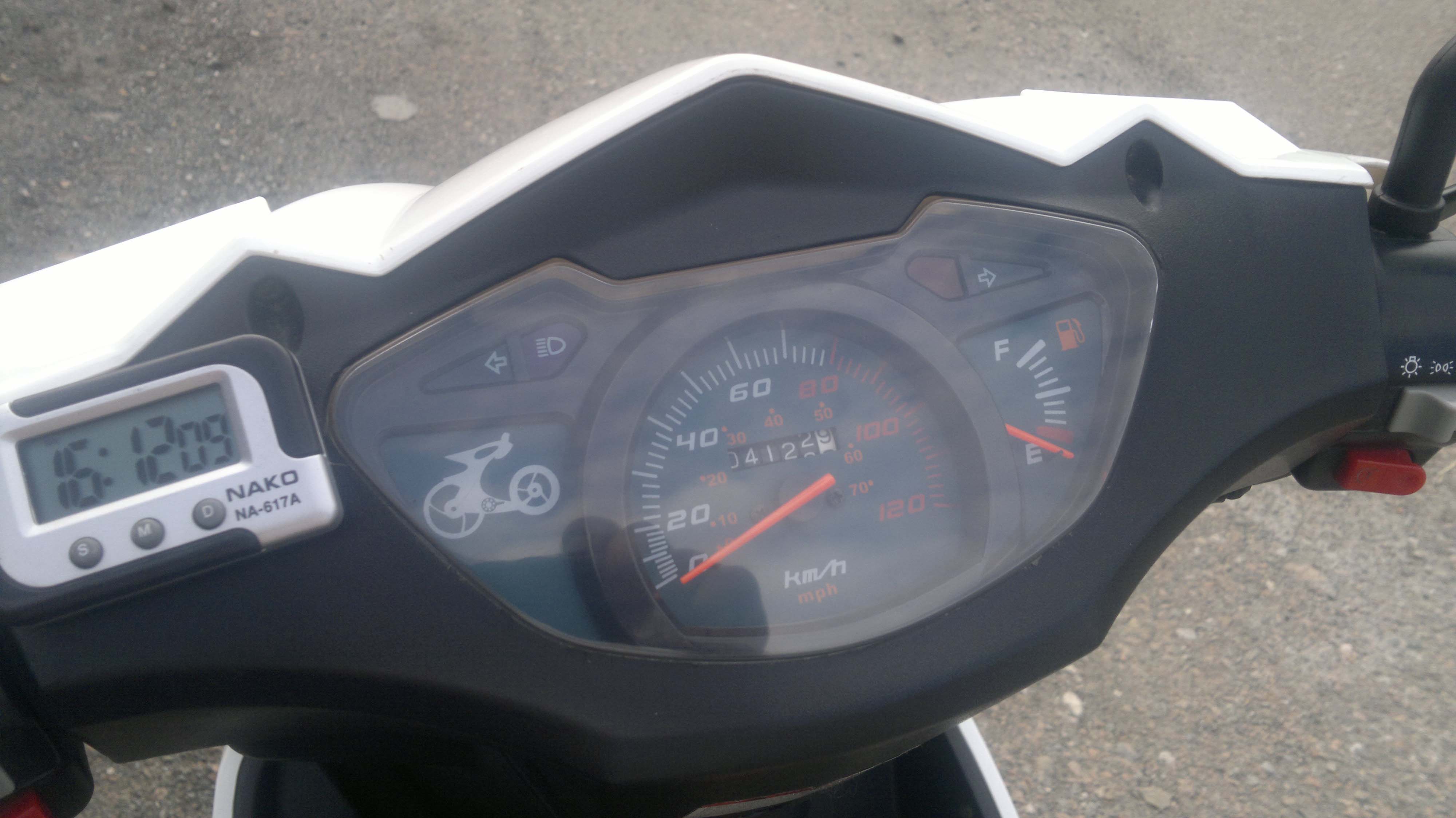

[youtube]fZ7JrWqLFQY[/youtube]
Комментарий к файлу: Пробег на сегодняшний день.
Фото1853.jpg [ 948.6 KiB | Просмотров: 5141 ]

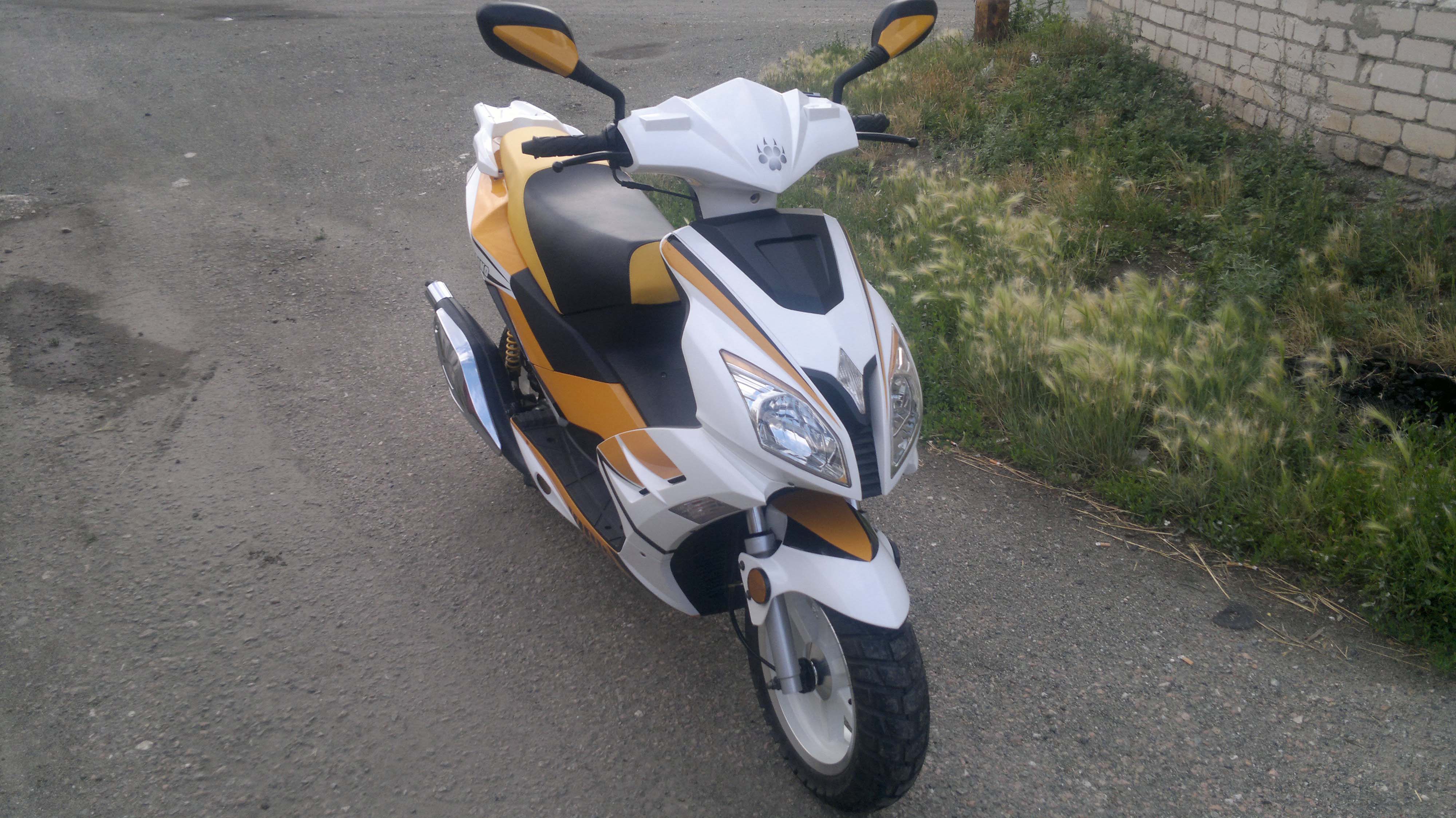

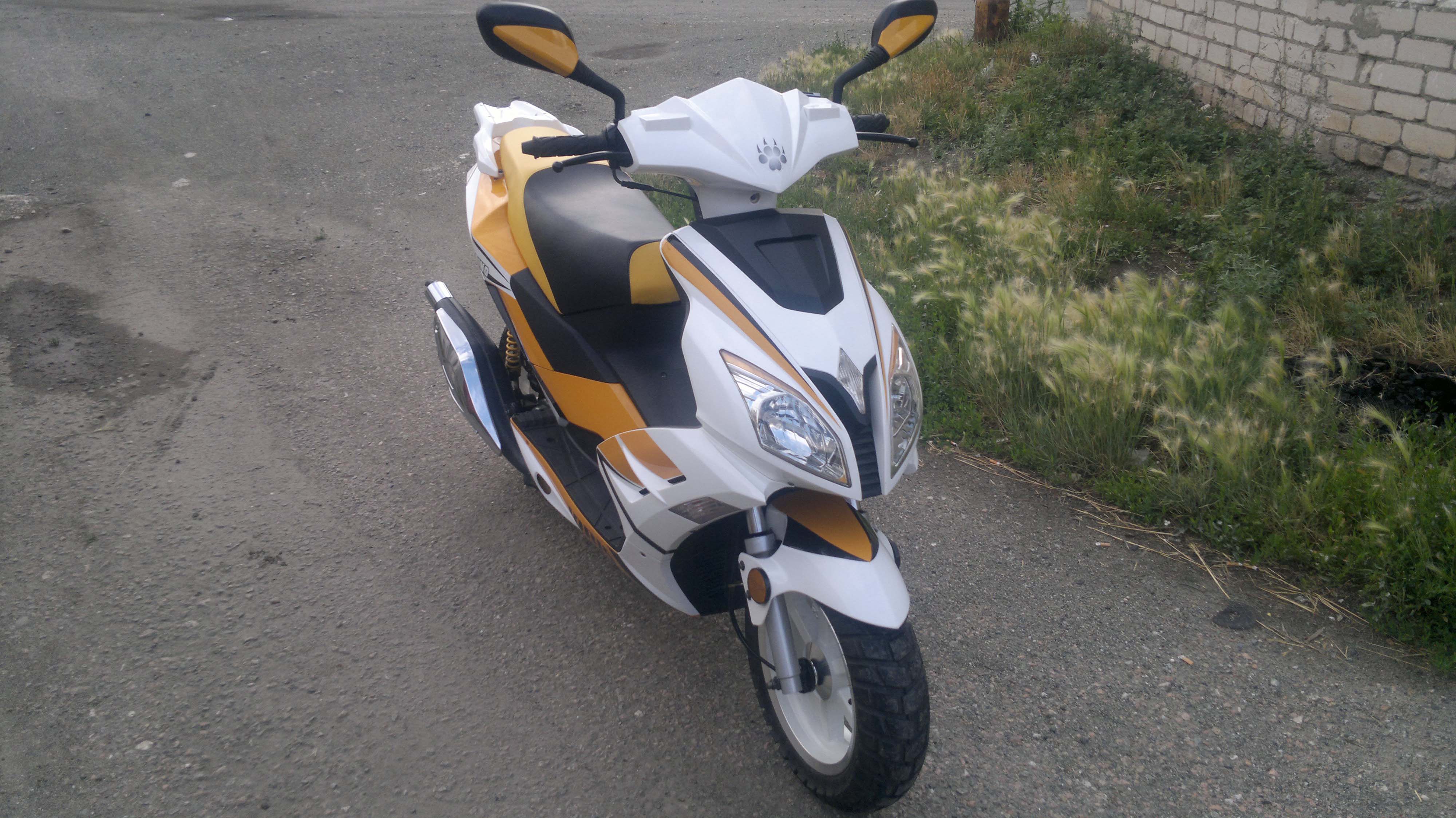

Решил побаловать коня. Купил ему шампунь. Сегодня устроил мойку, с последующей протиркой насухо. :)
Фото1868.jpg [ 468.14 KiB | Просмотров: 5109 ]
Фото1869.jpg [ 739.12 KiB | Просмотров: 5109 ]

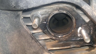

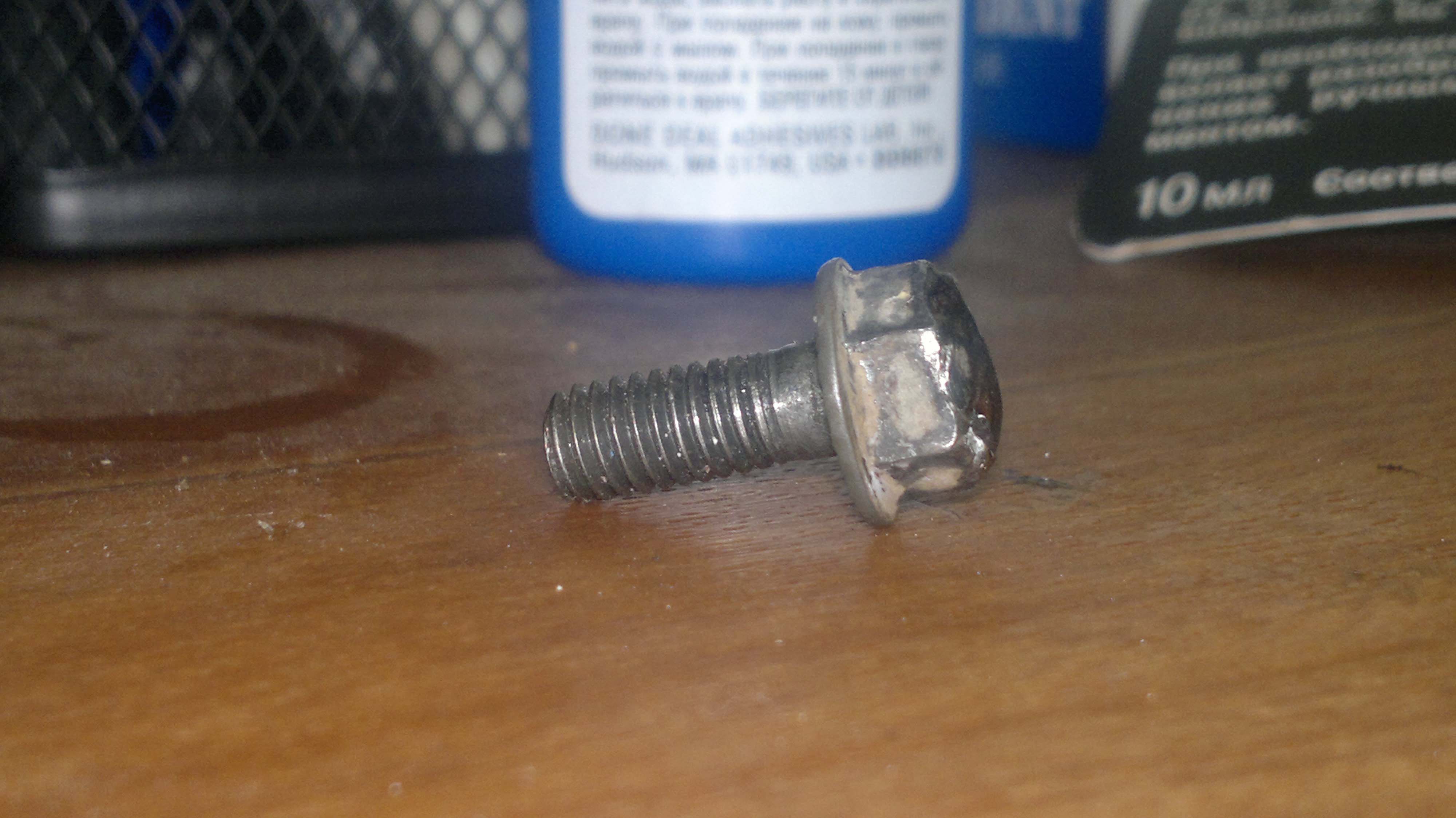

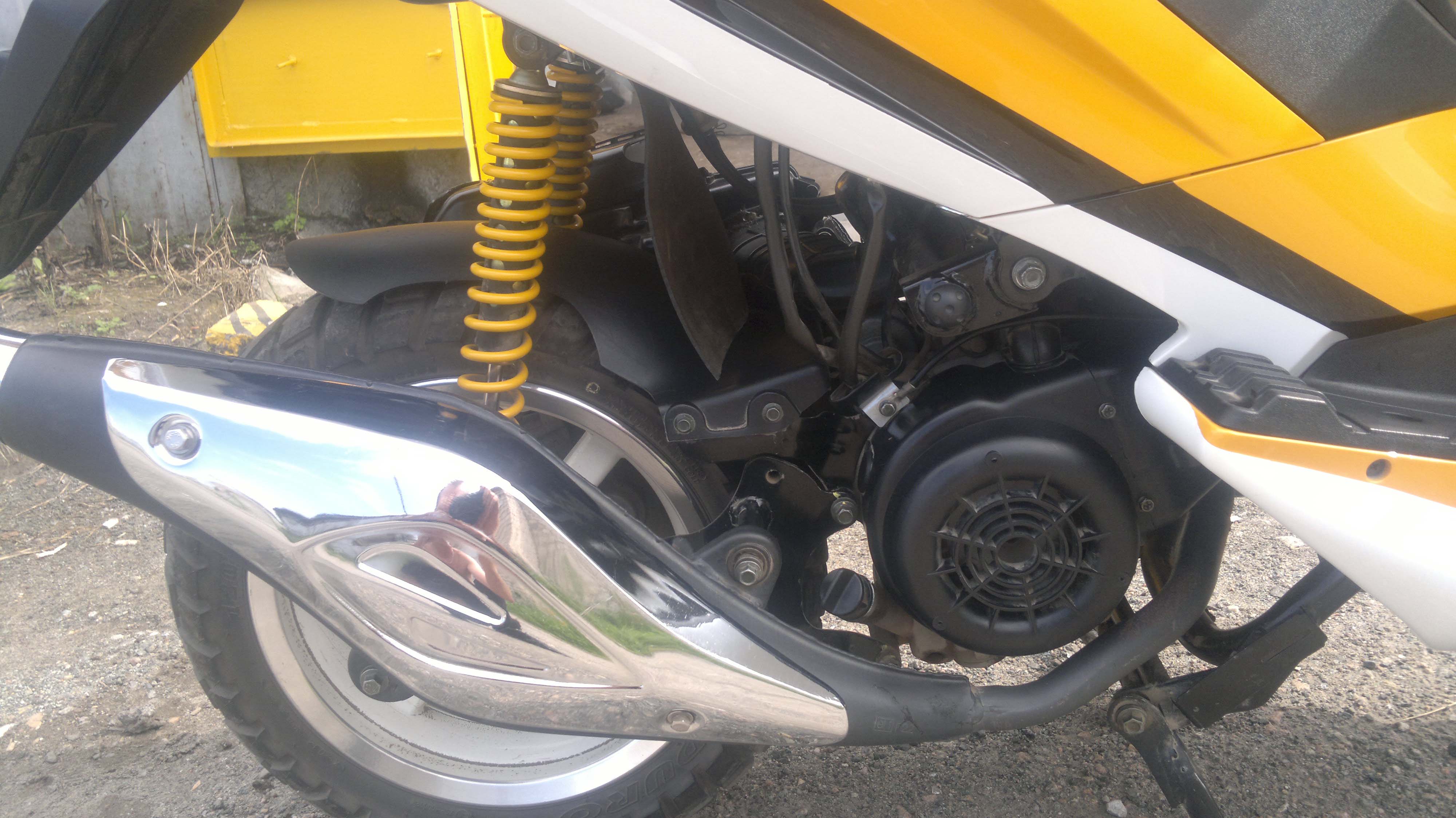

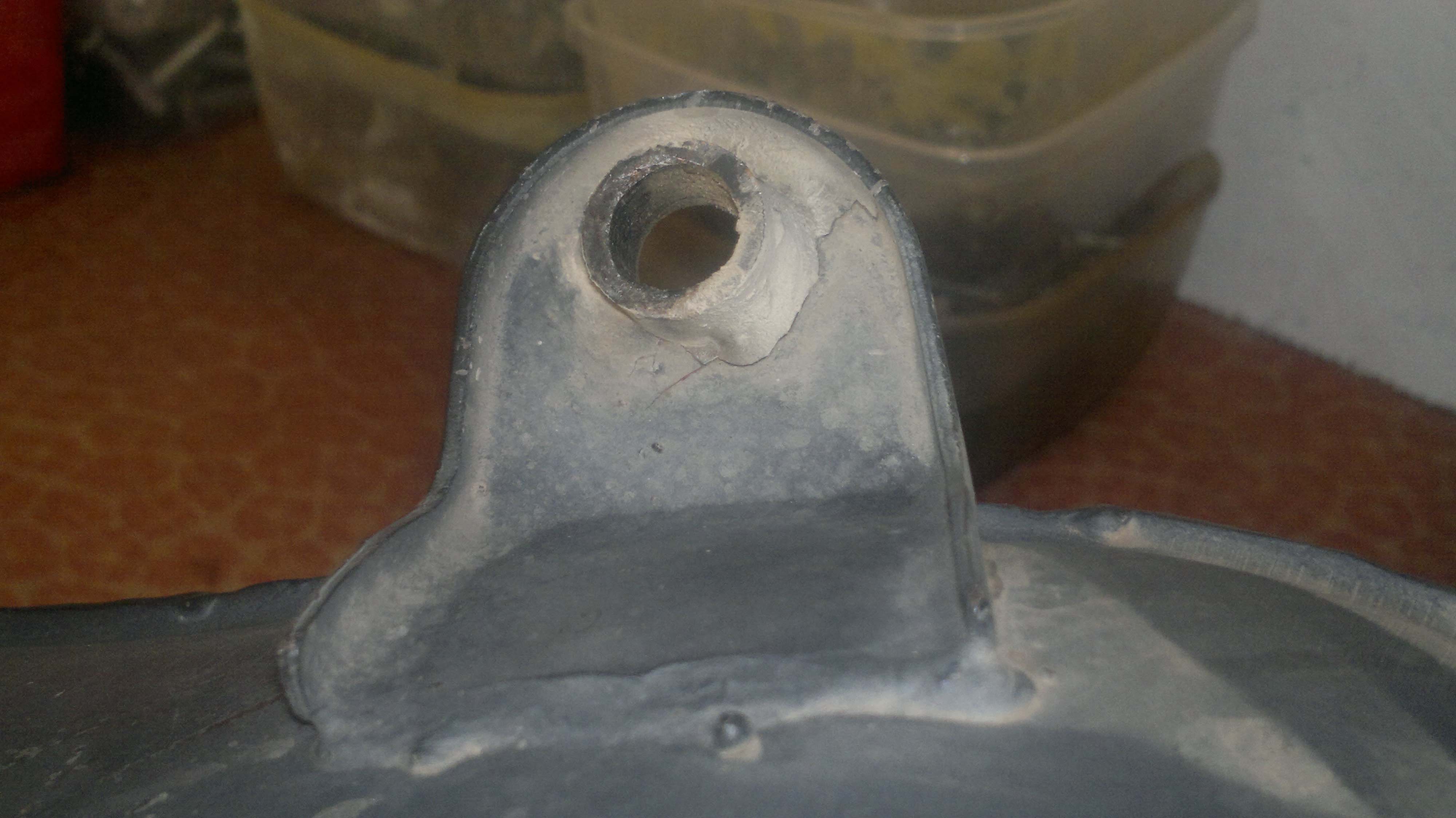

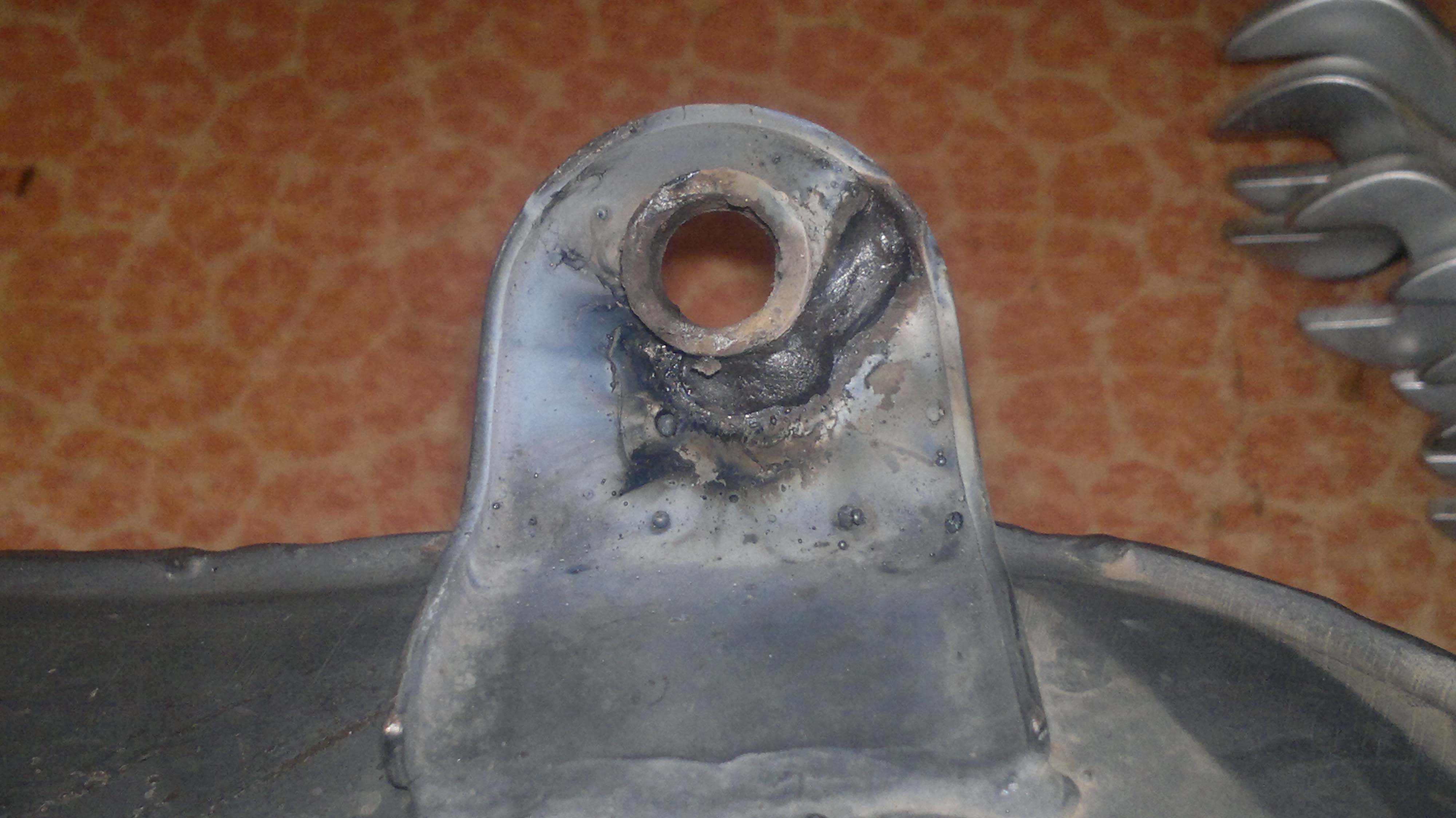

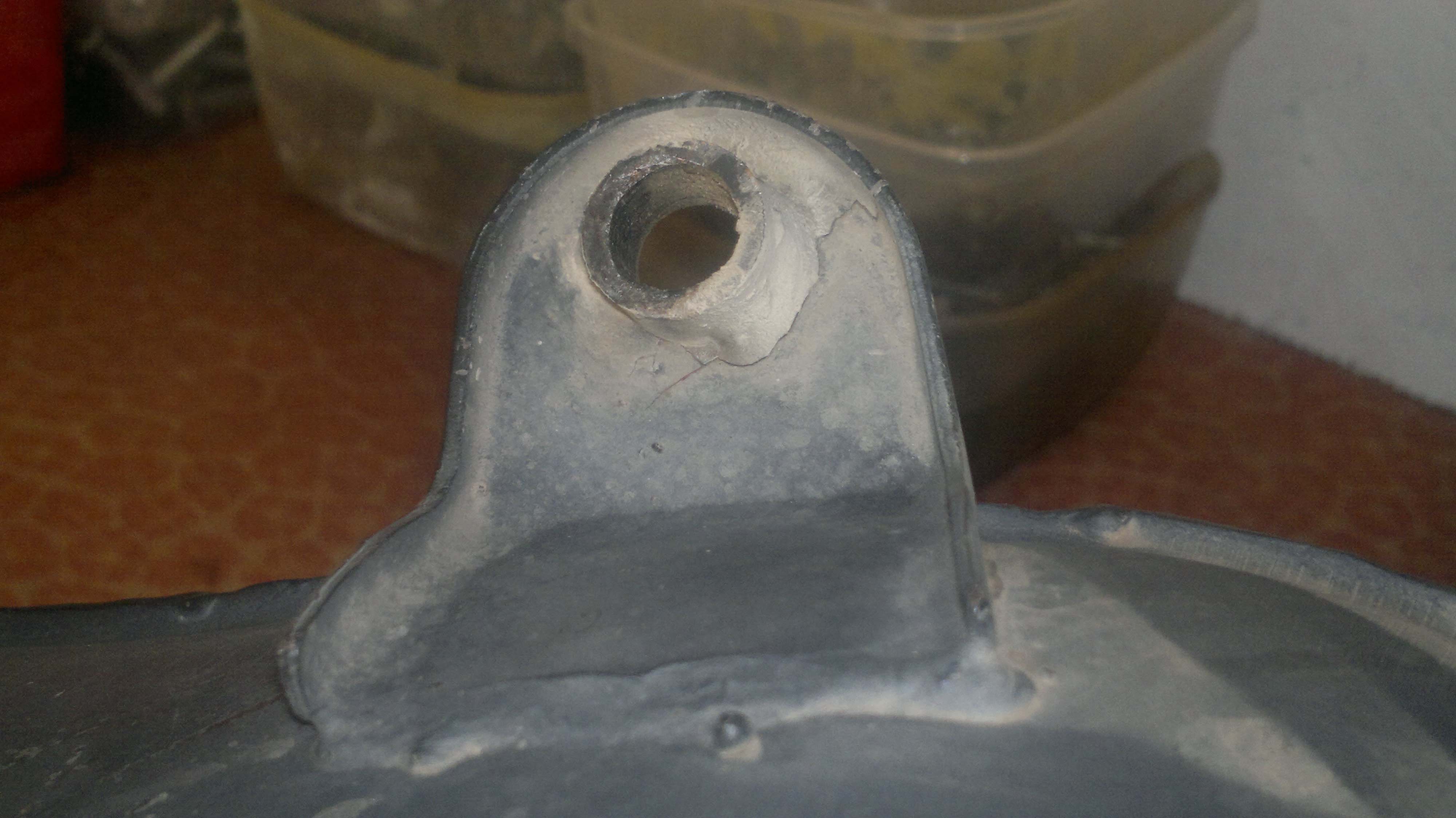

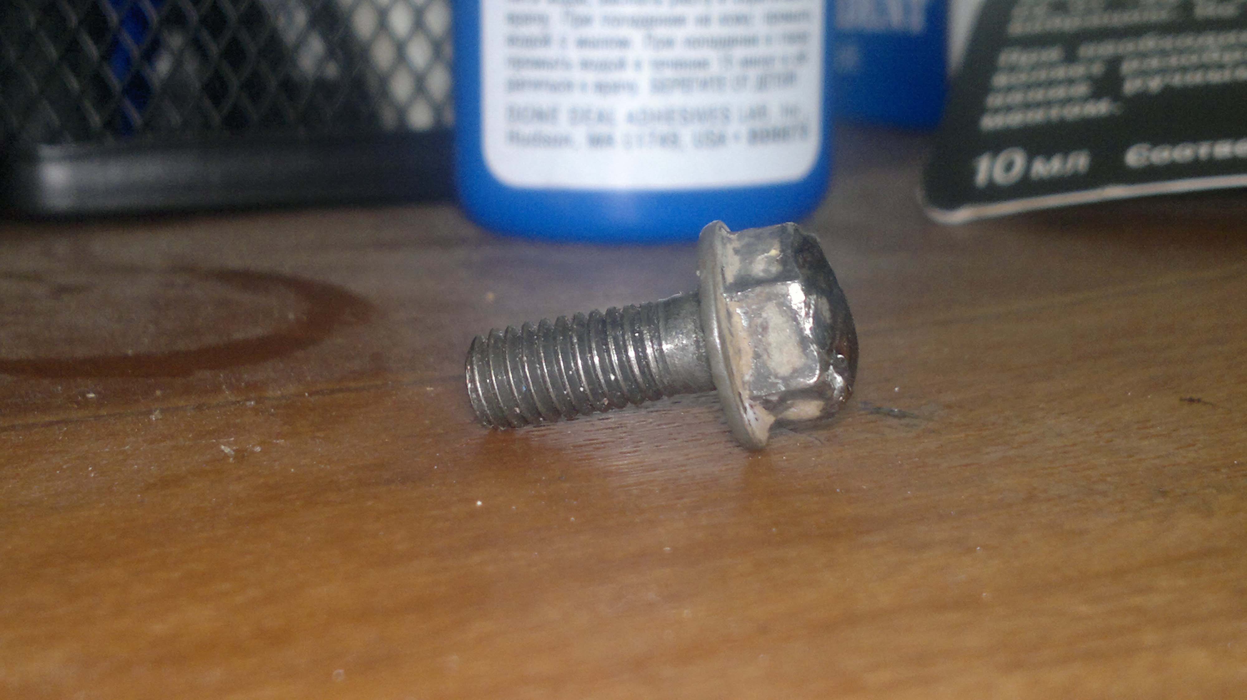

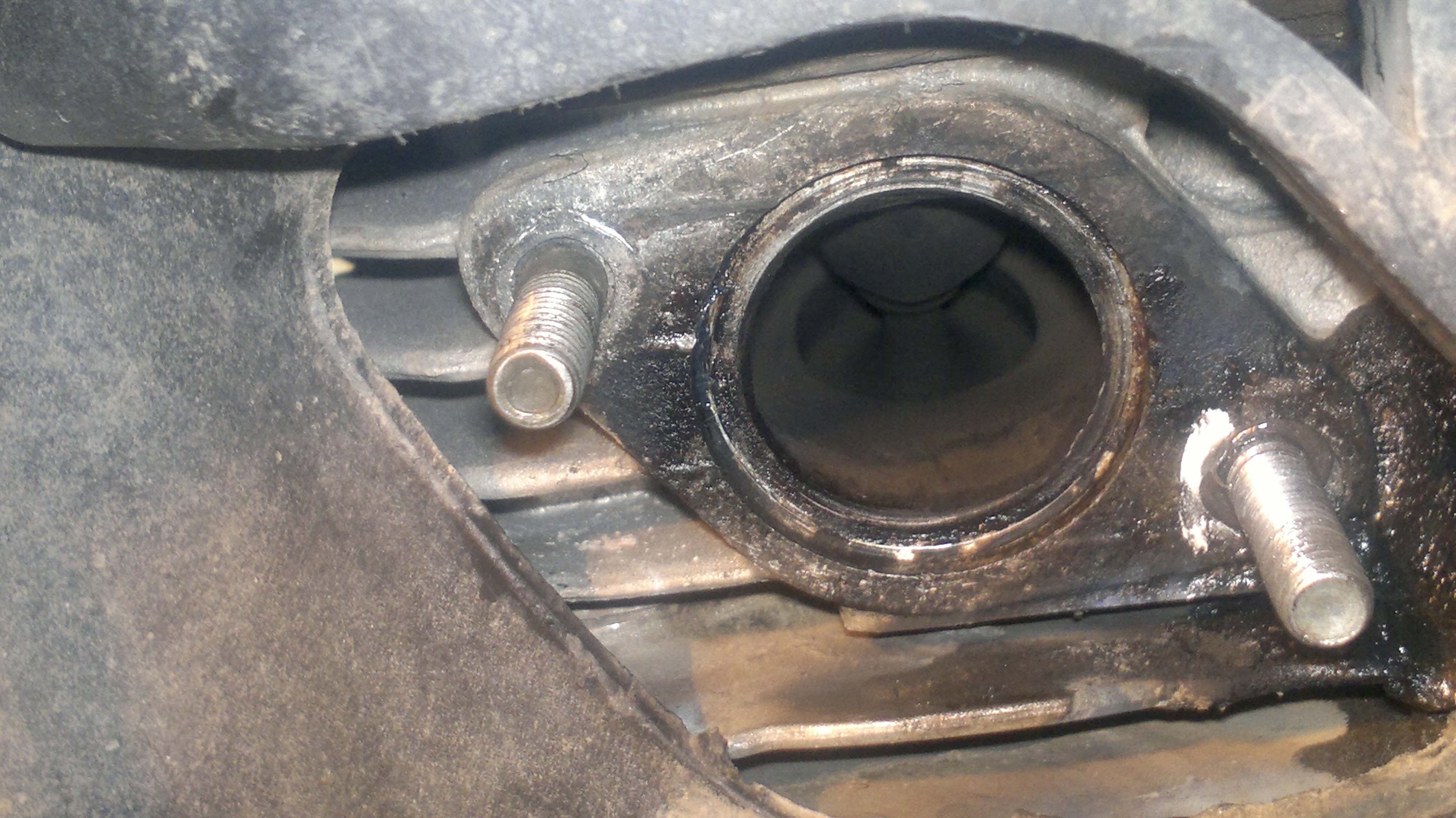

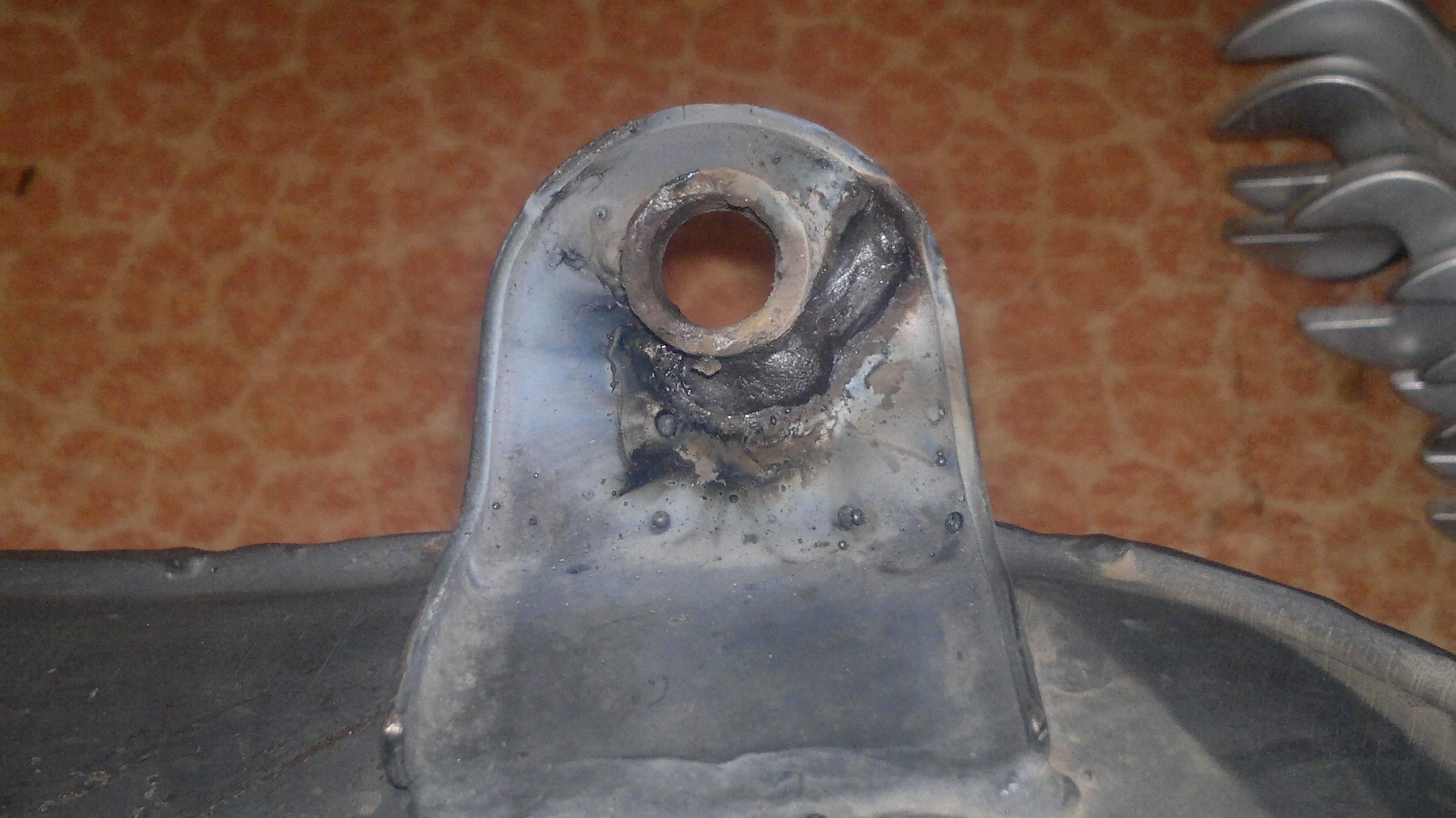

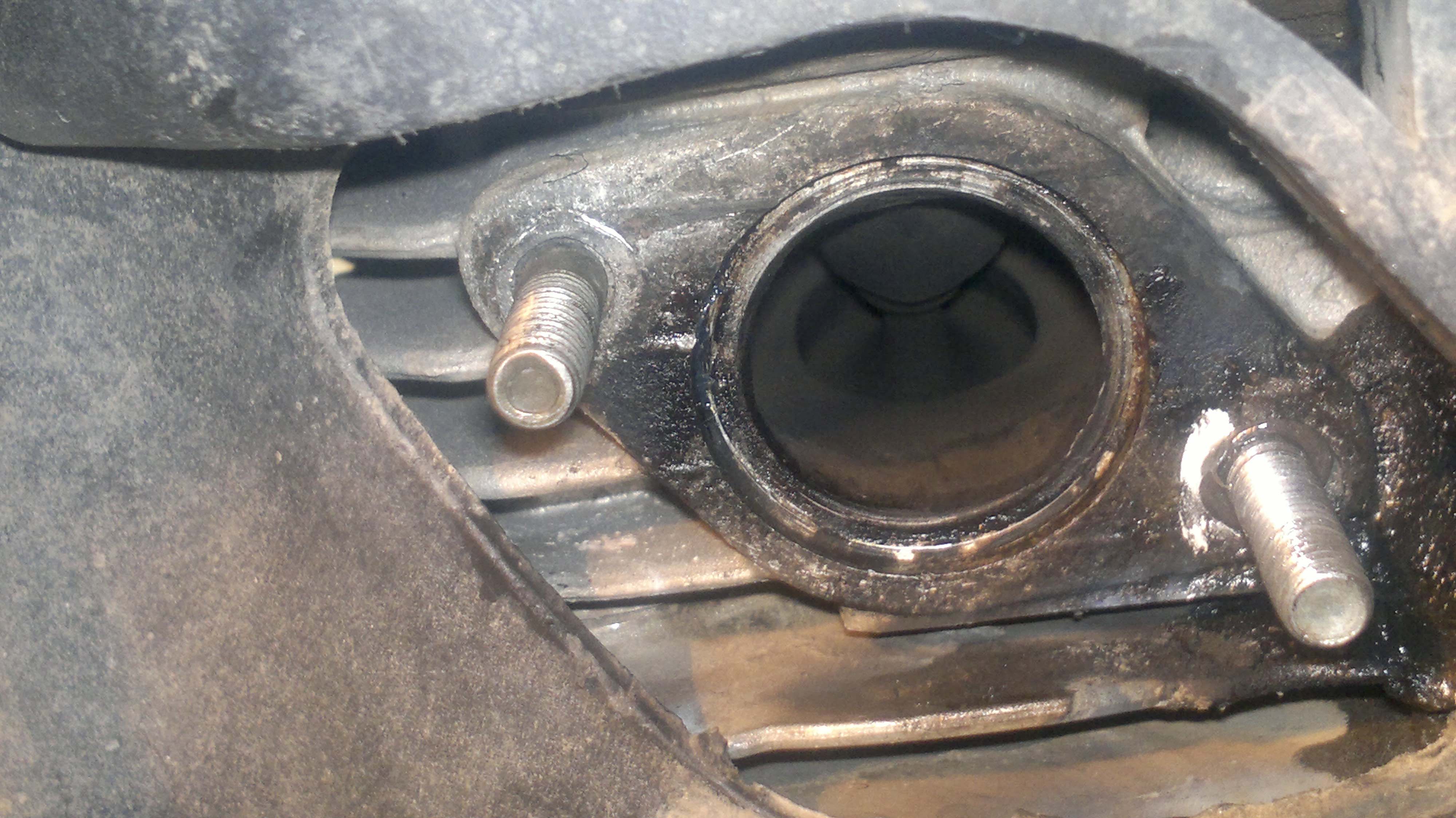

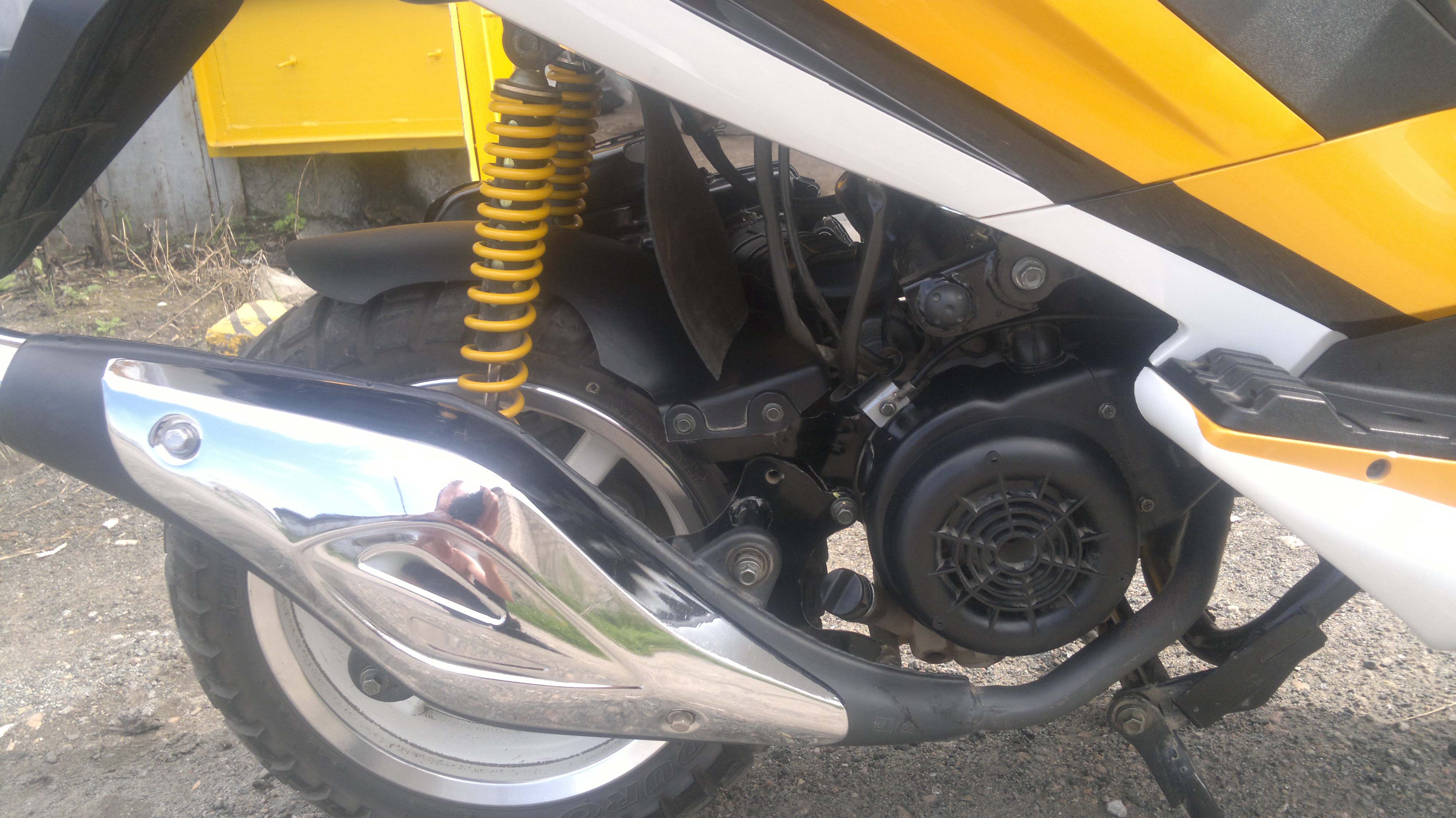

Вчера вечером проткнул в шестой (или седьмой?) раз заднее колесо. Сегодня решил отнести колесо в шиномонтажку.
Открутил глушитель и заметил что на нём треснуло "ухо" крепления. Пришлось заварить и подкрасить.

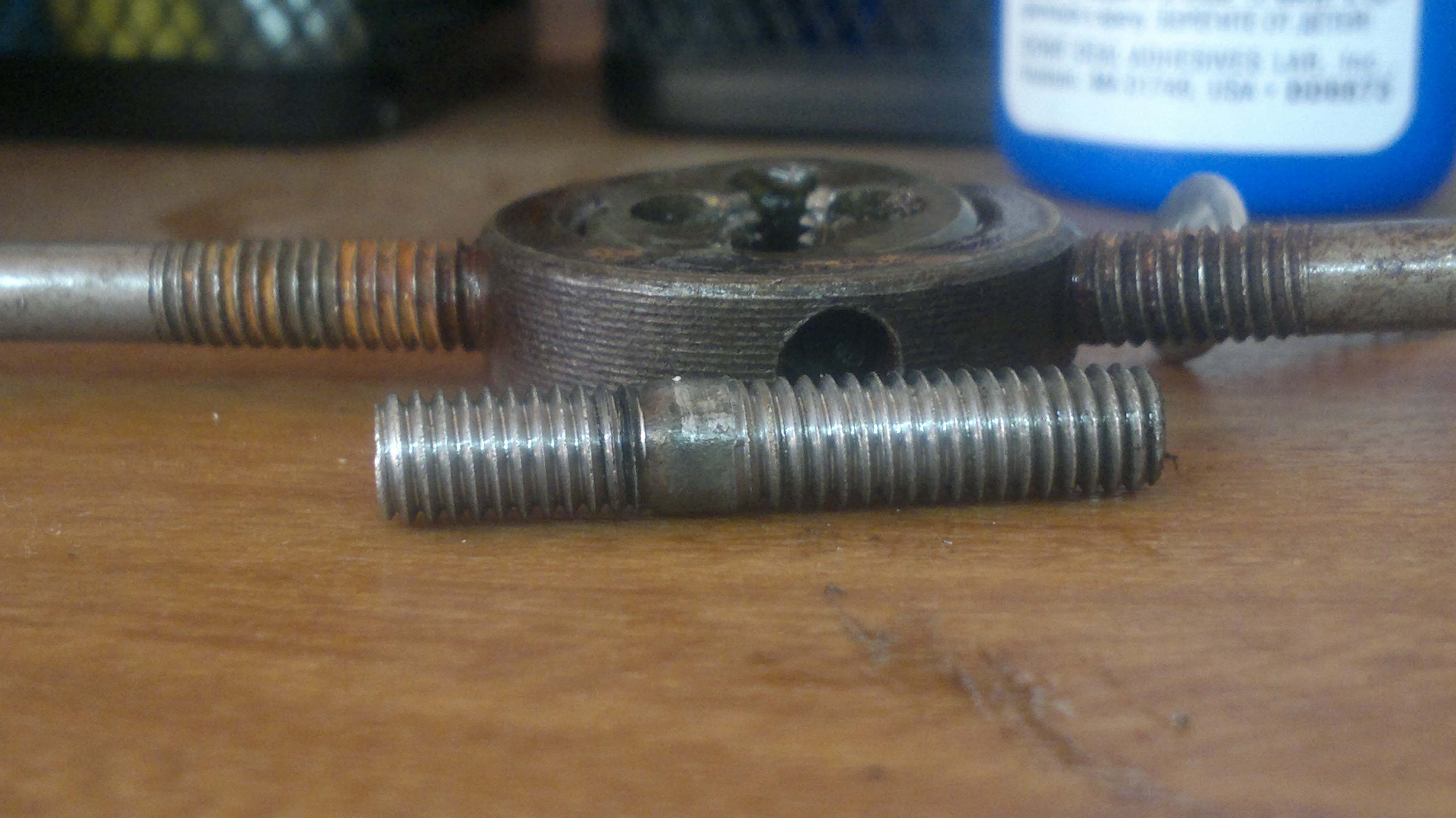

После заметил что треснула шипилька крепления глушителя на цилиндре. Повезло что обломилась не "заподлицо", а торчала миллиметров на 5.
Накрутил на неё гайку с фиксатором резьбы (законтрить не удалось), позже попробовал выкрутить. Не помогло.
Пришлось приварить гайку к обломанной шпильке.
Заранее отсоединил АКБ, но знакомый сказал что этого не достаточно и нужно отсоединить коммутатор (якобы может перегореть).

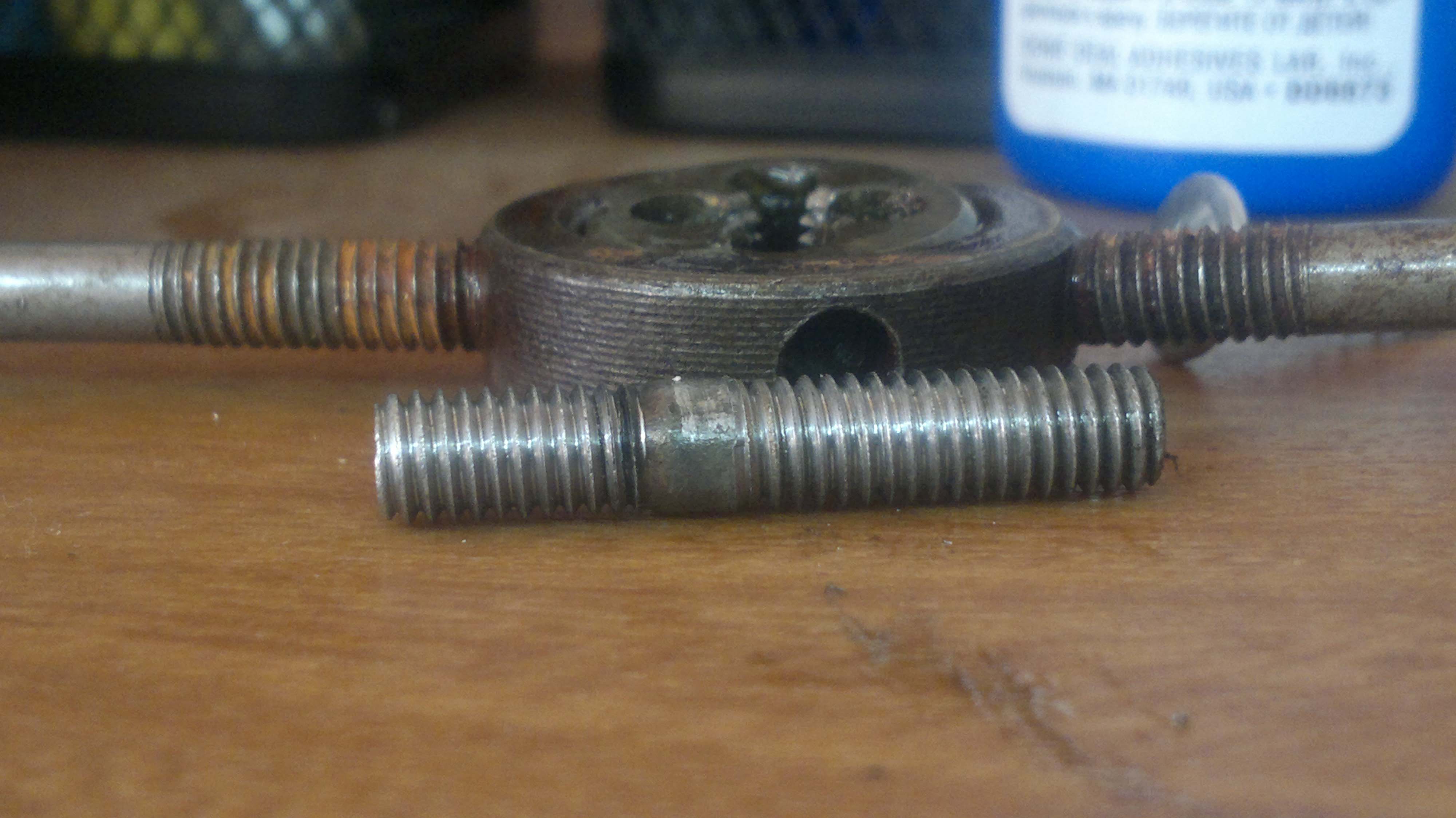

Короче, выкрутил обломок шпильки. Нашёл у другана в гараже другую, но пришлось резьбу пройти леркой.
Собрал всё обратно.
Комментарий к файлу: Треснуло "ухо" крепления глушителя.
Фото2299.jpg [ 425.44 KiB | Просмотров: 5015 ]
Комментарий к файлу: заварил.
Фото2300.jpg [ 455.48 KiB | Просмотров: 5015 ]
Комментарий к файлу: Приварил гайку чтоб выкрутить.
Фото2314.jpg [ 412.74 KiB | Просмотров: 5015 ]
Комментарий к файлу: "новая" шпилька
Фото2310.jpg [ 416.94 KiB | Просмотров: 5015 ]
Комментарий к файлу: Заменил шпильку (справа)
Фото2312.jpg [ 608.88 KiB | Просмотров: 5015 ]

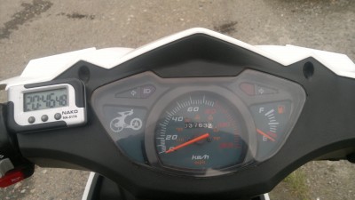

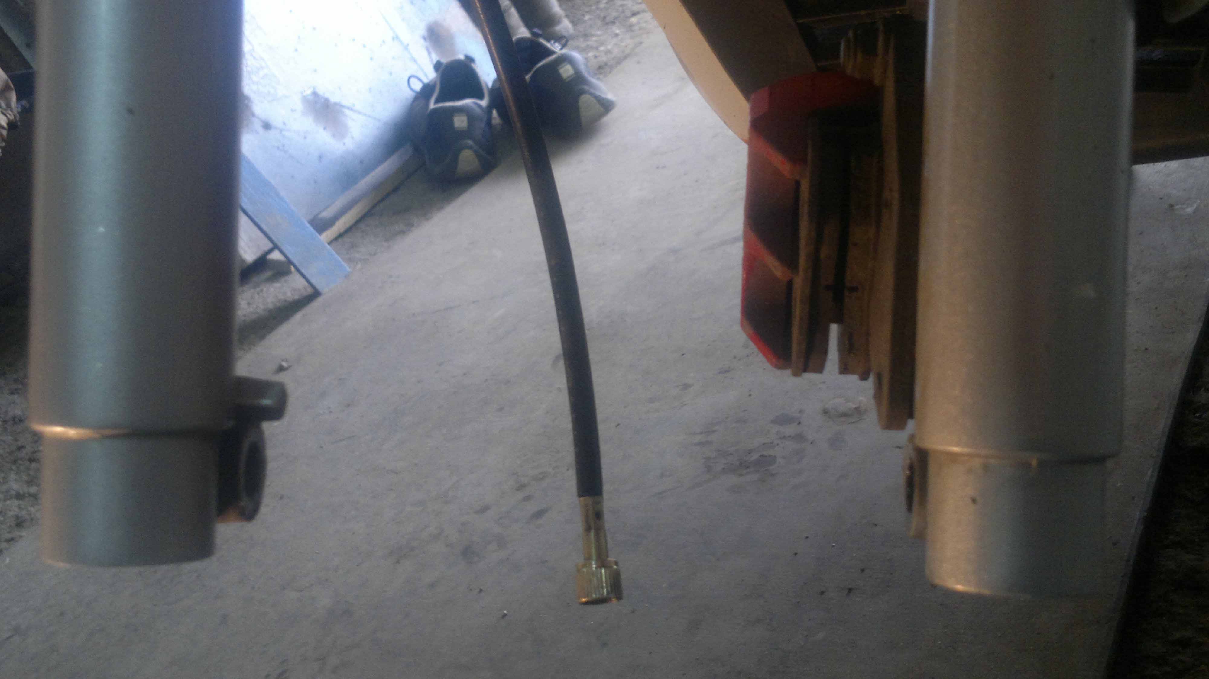

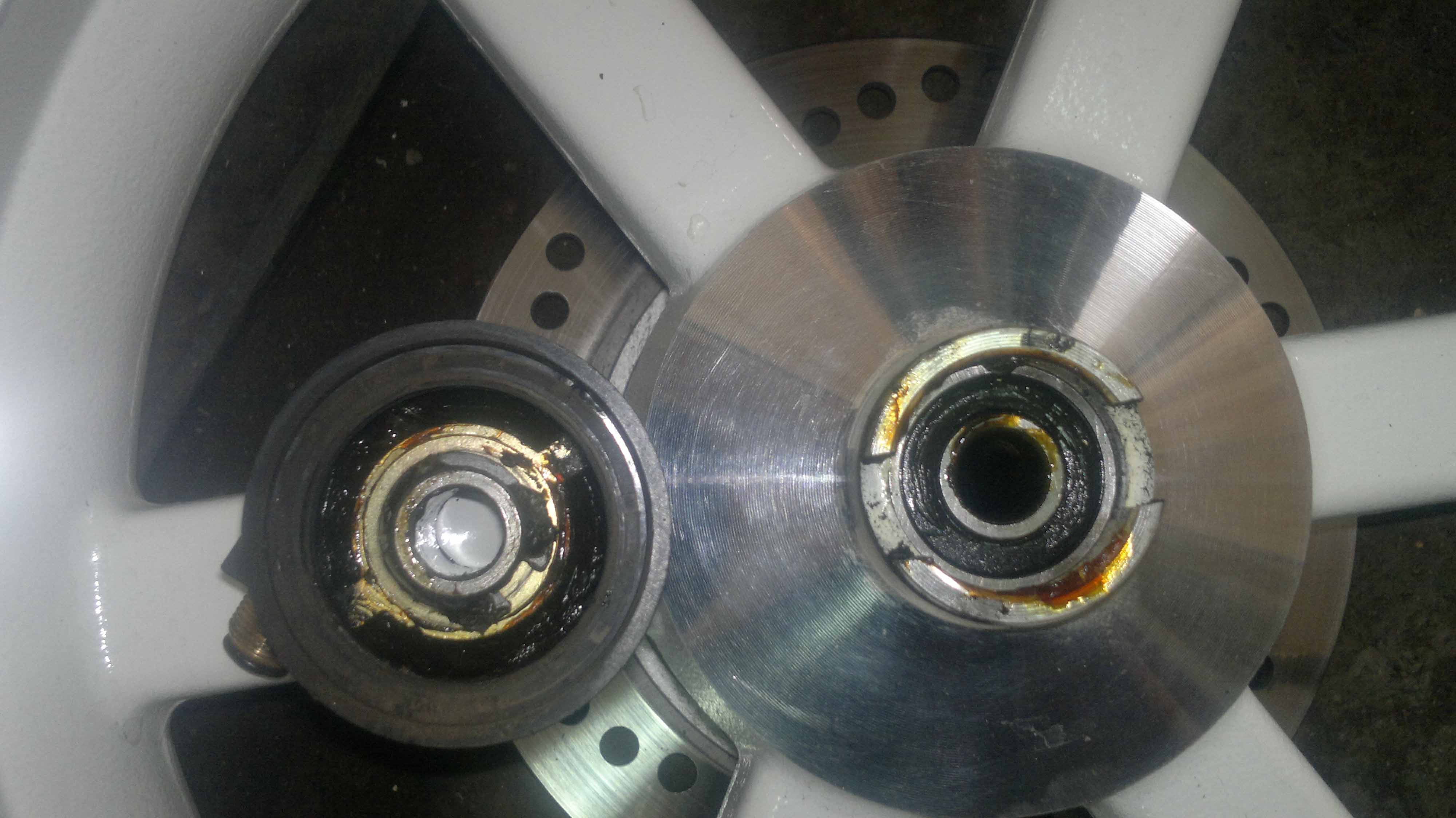

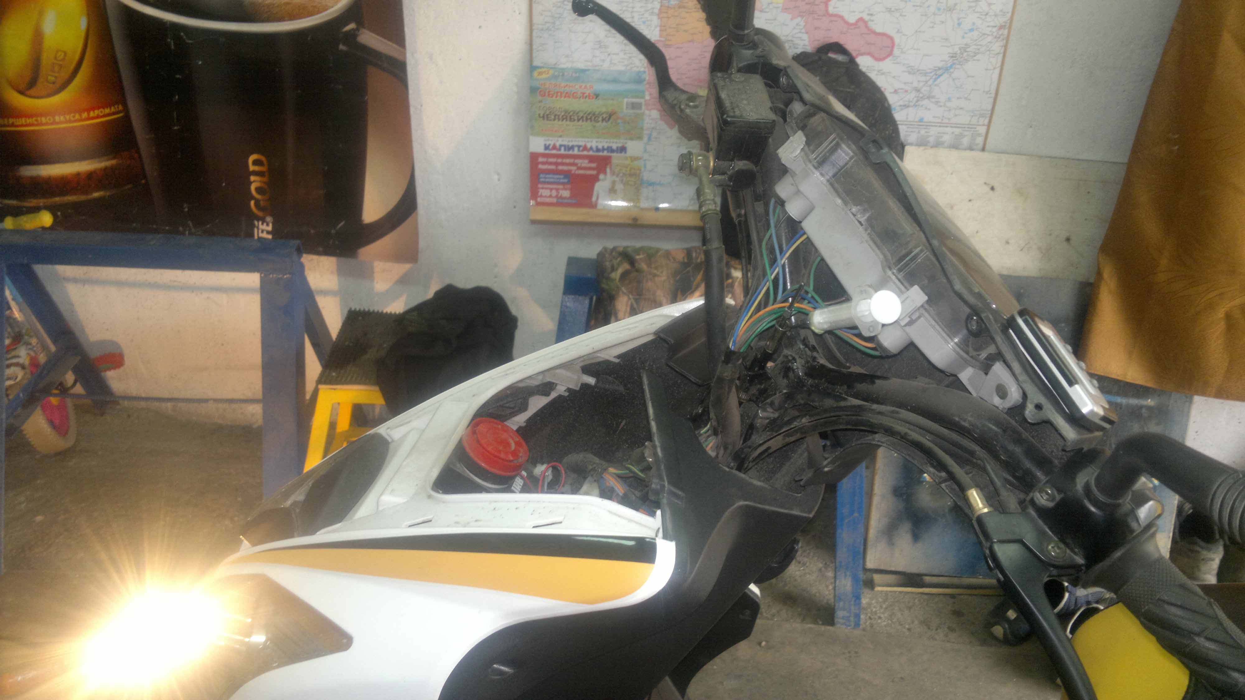

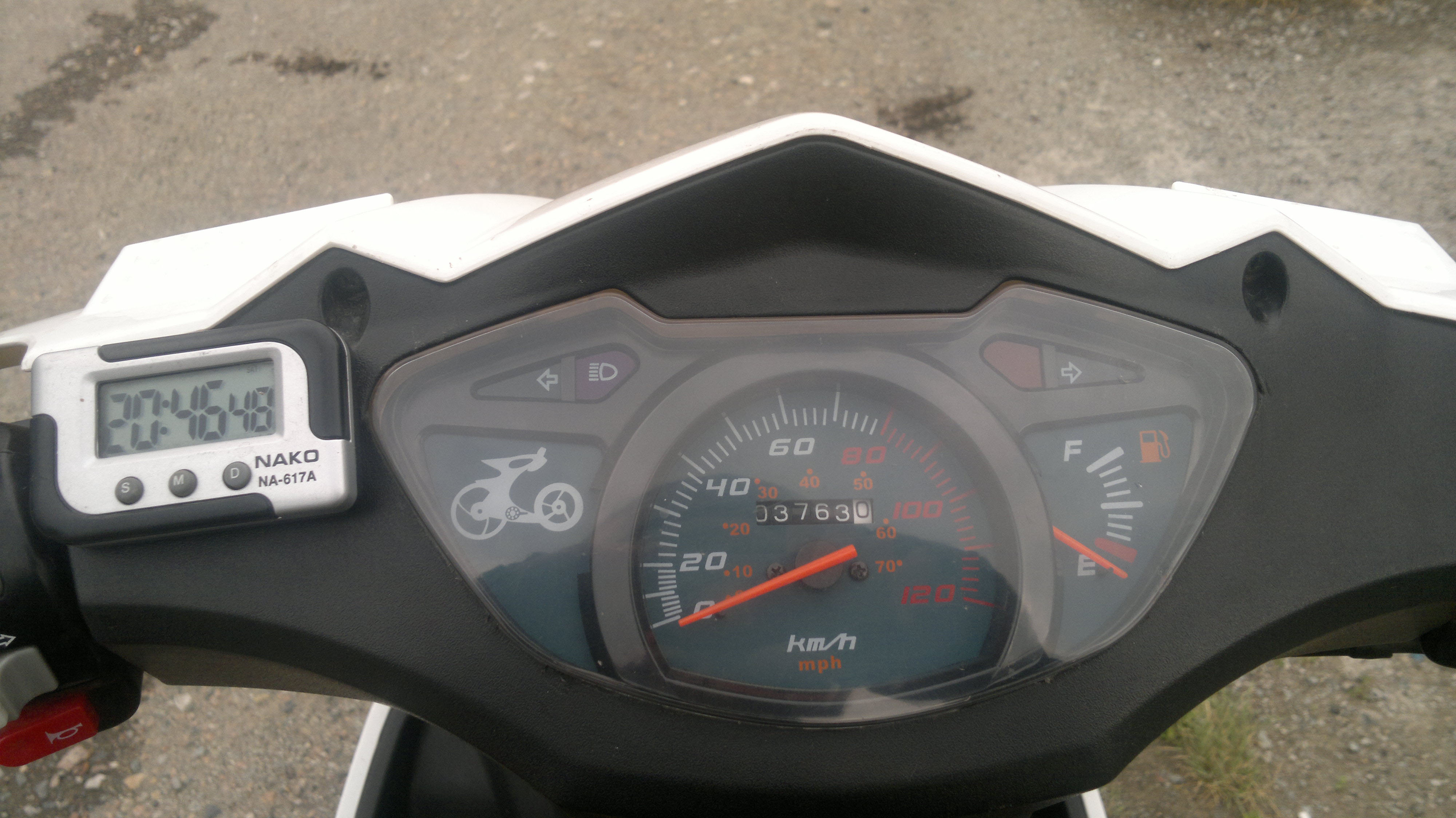

Пробег на одометре перевалил за 5000 км. Накатал за этот сезон.
Вчера по возвращении с работы умер спидометр. Разбирать не было времени и желания.

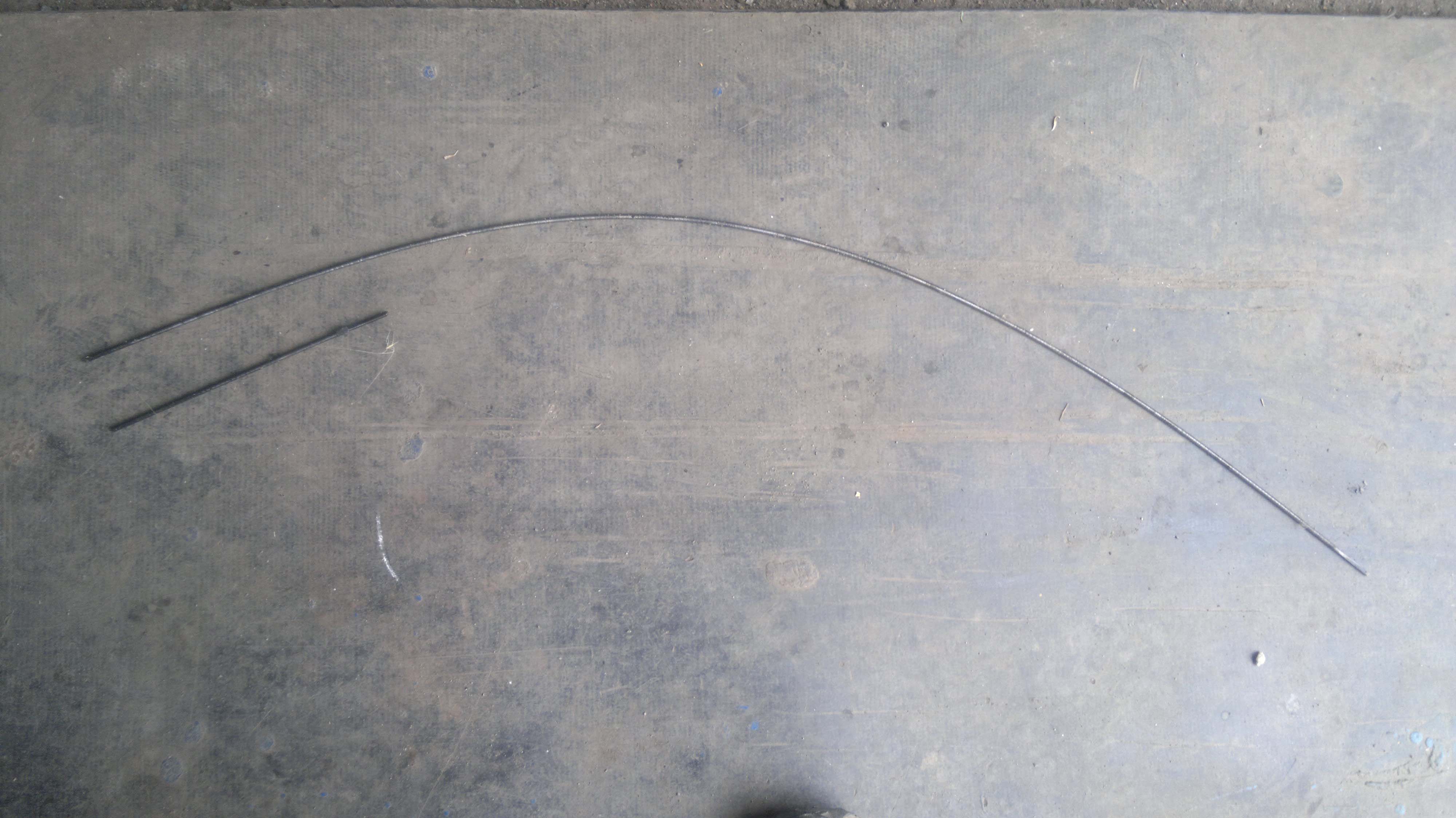

Сегодня "вслепую" купил тросик спидометра.

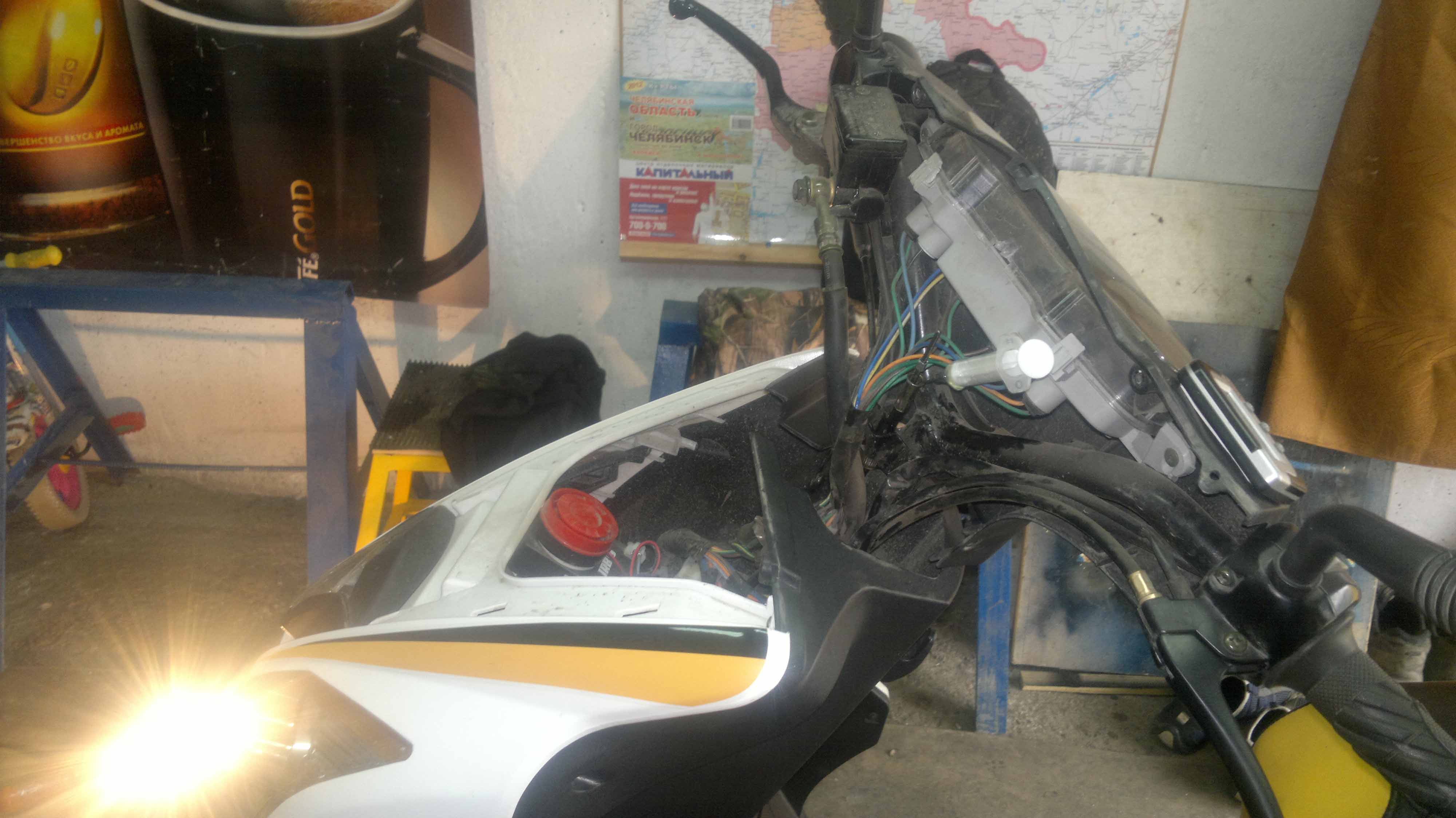

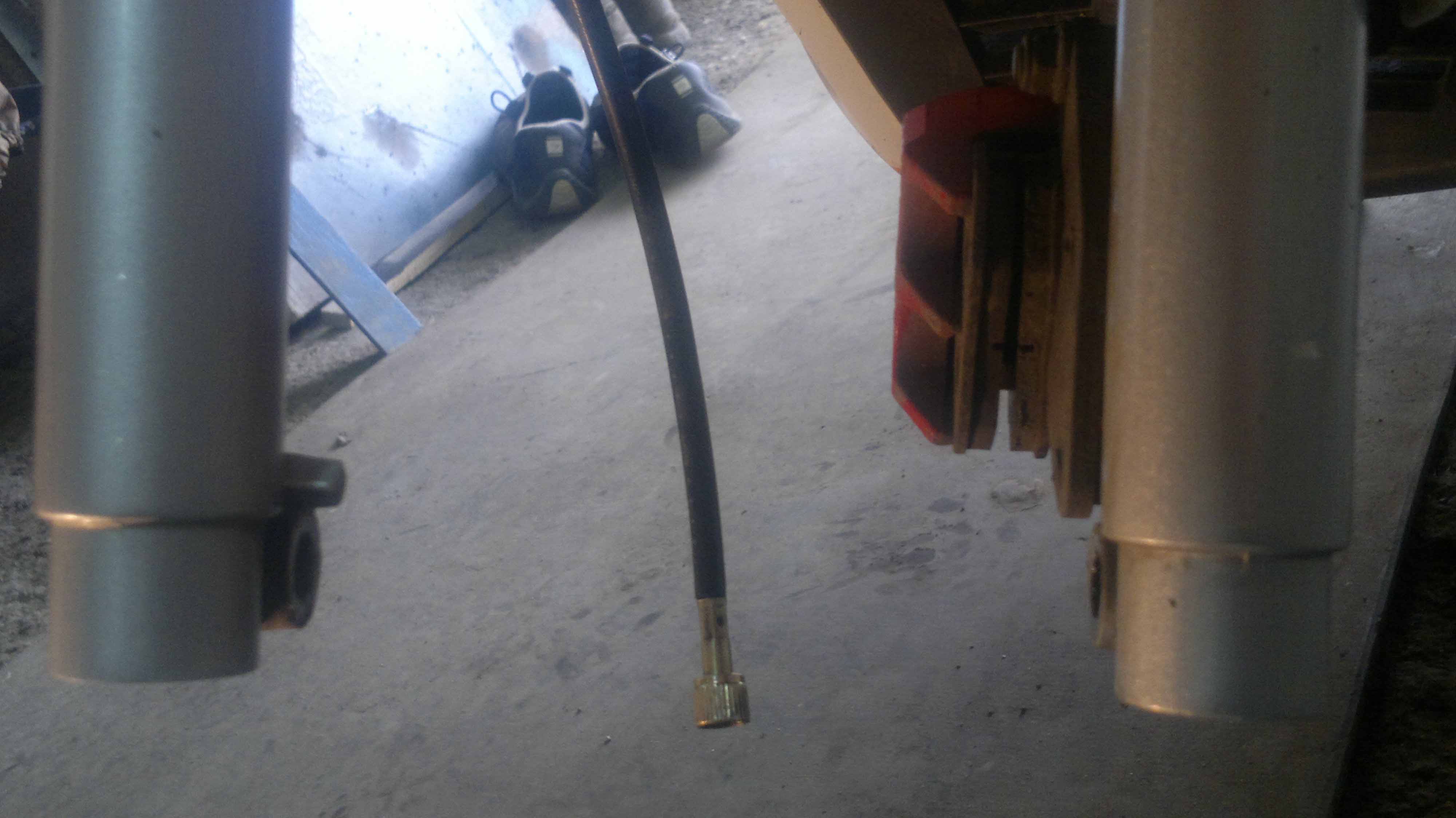

Снял переднее колесо и переднюю пластиковую облицовку скутера, отсоединил тросик.

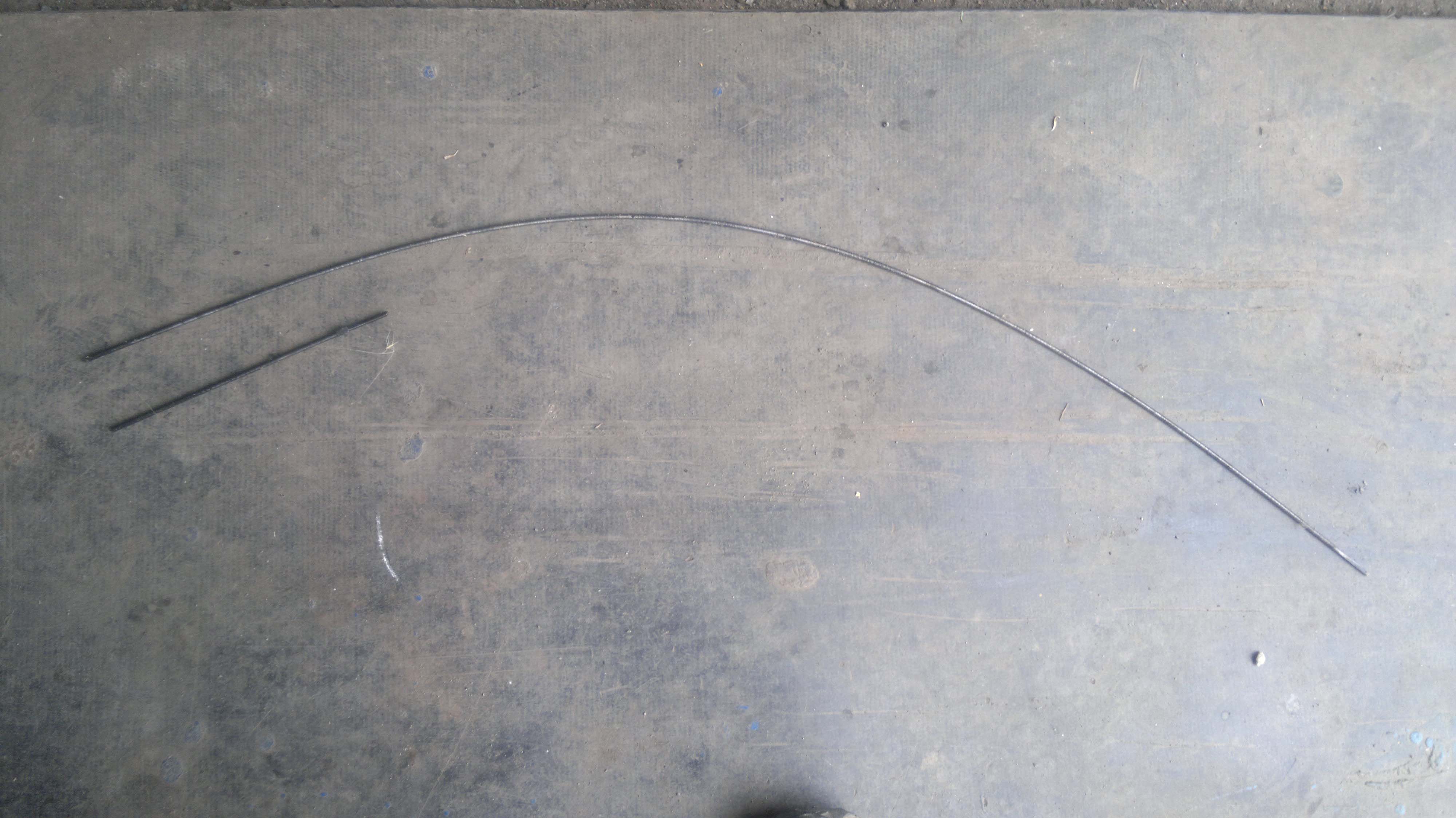

Короче, выяснилось что лопнул тросик.
"Рубашку" оставил старую, заменил тросик, из шприца залил масло. Всё собрал обратно.
Спидометр ожил.
Фото2546.jpg [ 350.19 KiB | Просмотров: 4926 ]
Фото2547.jpg [ 276.82 KiB | Просмотров: 4926 ]
Комментарий к файлу: Сделал инъекцию масла из шприца в рубашку тросика
Фото2548.jpg [ 343.83 KiB | Просмотров: 4926 ]
Комментарий к файлу: Лопнувший тросик
Фото2549.jpg [ 492.32 KiB | Просмотров: 4926 ]

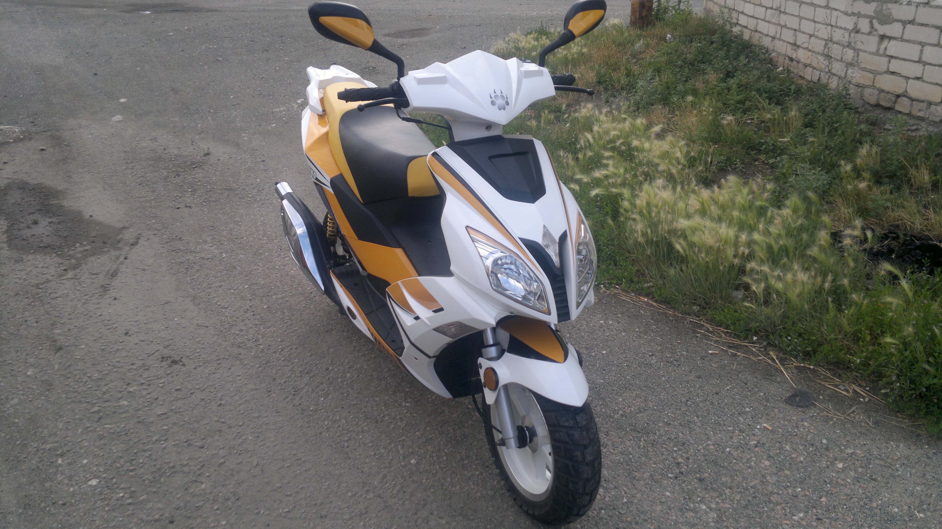

Мои путешествия на скутере за 2013 год.
Накатал в этом году на своём скутере более 5000 км.
Ссылка: http://www.yaplakal.com/forum3/topic660149.html?hl=
Фото1869.jpg [ 739.12 KiB | Просмотров: 4860 ]
