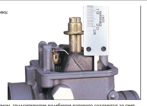

Запрос уважаемому форуму: нужны данные по регулировке поплавкового механизма данного карба (Деллорто PHBG Racing), с цифрами и, желательно, с картинками.

Спасибо конечно за труды, но это у меня есть, на англ.яз правда, скачал с деллорто.ит.
Там одно бла-бла-бла, никаких параметров и только такой рисунок
136d.jpg [ 27.01 KiB | Просмотров: 9041 ]
что из него можно понять???
 Заголовок сообщения: Re: Reggy Racer Meteor 50
СообщениеДобавлено: 27 Apr 2016, 19:41
Dj@gger
Ну я так понимаю, на каком уровне должен быть поплавок. Ваш Кэп. Параметров действительно нет, но принцип работы этих карбюраторов и устранение неполадок доходчиво написаны. Я лично многое понял, что нужно сделать с моим карбом, чтобы всё хорошо поехало.

Foxie
Кэп спрашивает, где у штангенциркуля считываются показания. :-D

Dj@gger
Действительно, не обратил внимание... :-D

Проделано следующее.
Замер, тут должно быть 16 мм, по факту чуть больше 17-ти, то есть должно было наблюдаться обеднение. Значит причина черного дыма не здесь.
Взаимное положение иглы и нажимающей на нее части поплавка категорически не понравилось.
Это по дефолту не регулируется.
Но я отрегулировал. Сделав выштамповку. Перестарался, уштамповал потом немного обратно, получилось почти точно.
Сидел и тюкал эту фигню 2 часа, каждй раз примеривая и проверяя.
Итоговый результат равен нулю. Скут себя ведет по прежнему.
