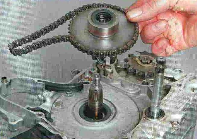

Fil WIND писал(а):
Кто-нибудь ездит на синтетике, масло через сальники не гонит?
через левый сальник на коленовале гонит минералку,так на расходе не сказывается,но через вентиляционные отверстия масло попадает на движок снаружи и он неопрятный как совкоцикл :) надо снимать магнето и смотреть сальник виноват или крышка сальника не плотно прикручена
q1.JPG [ 55.26 KiB | Просмотров: 3905 ]

У меня на первом движке такое было, ставил разные сальники, потом подобрал сальник чуть поуже, стало лучше,но всеравно подтекало.

можно вал полирнуть и нормальный сальник поставить не из совковокитайской резины,при нормальной системе нет давления в картере.а если с умом подойти то можно и разряжения добиться :)
