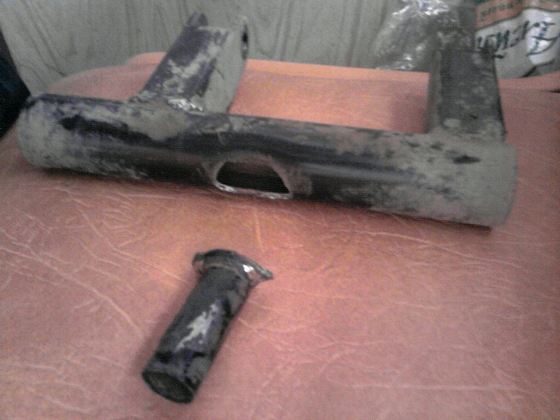

нашёл причину всех моих переживаний и мучений!!!!
не знаю только радоваться мне или плакать...

сломал вот этот кронштейн
.jpg
.jpg [ 69.6 KiB | Просмотров: 4711 ]

тперь он выглядит вот так!
P150810_18.13_[01].jpg [ 180.81 KiB | Просмотров: 4711 ]

Наверно, нужно радоваться, ибо сам нашел, а не удивленно озирал посередине дороги ситуацию "скутер отдельно - двигатель отдельно".
В результате что получилось? Двигатель начал колесом тереть? Обо что?

в результате двигатель на колодке!
завтра пойду в парк заваривать

вот к чему приводит езда по бездорожью
советую хотябы иногда проверять состояние таких вроде бы незначительных частей

Ну а проявлялось то эта поломка как? Падение скорости и ничего больше?

неее был ещё непонятный стук в ноги
я сначала начал грешить на задние аморты, а оказалось вон как. :(
