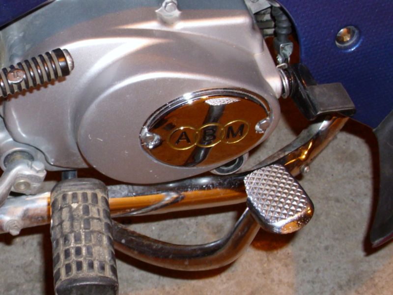

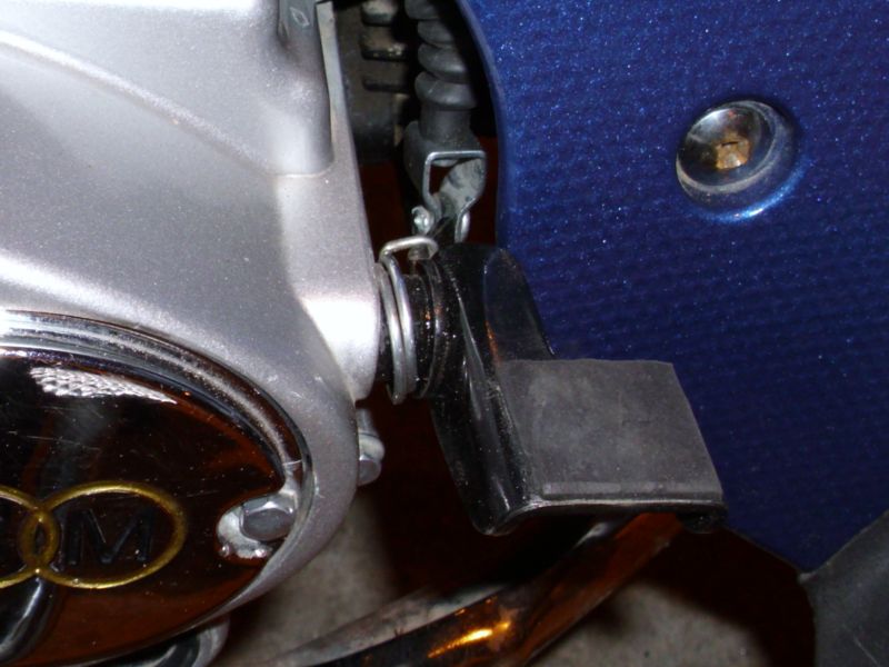

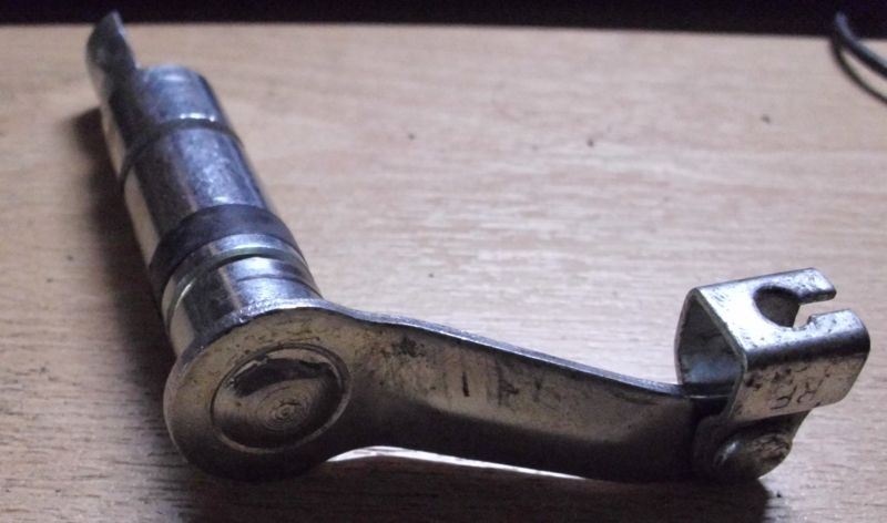

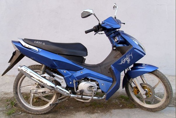

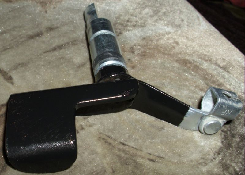

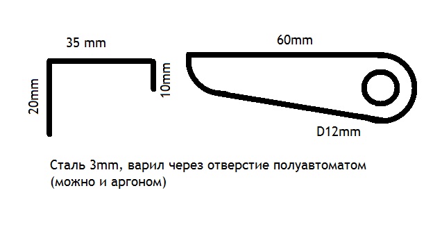

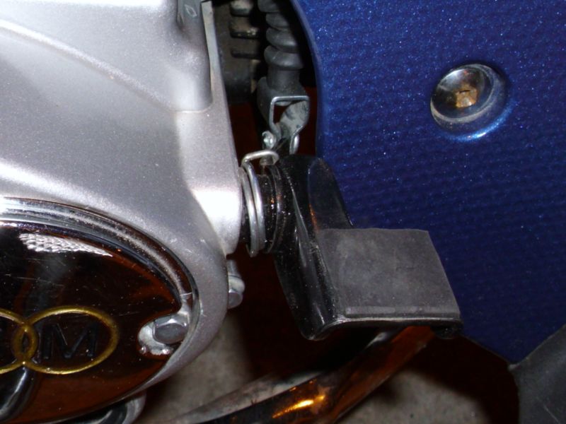

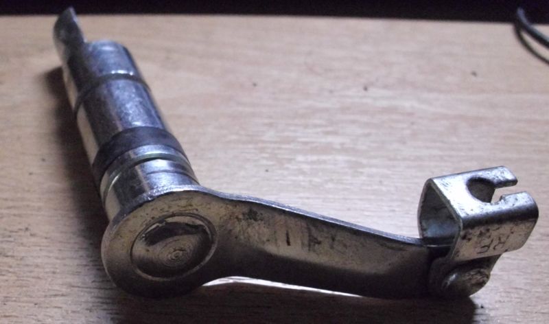

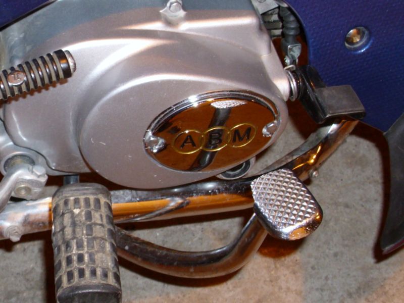

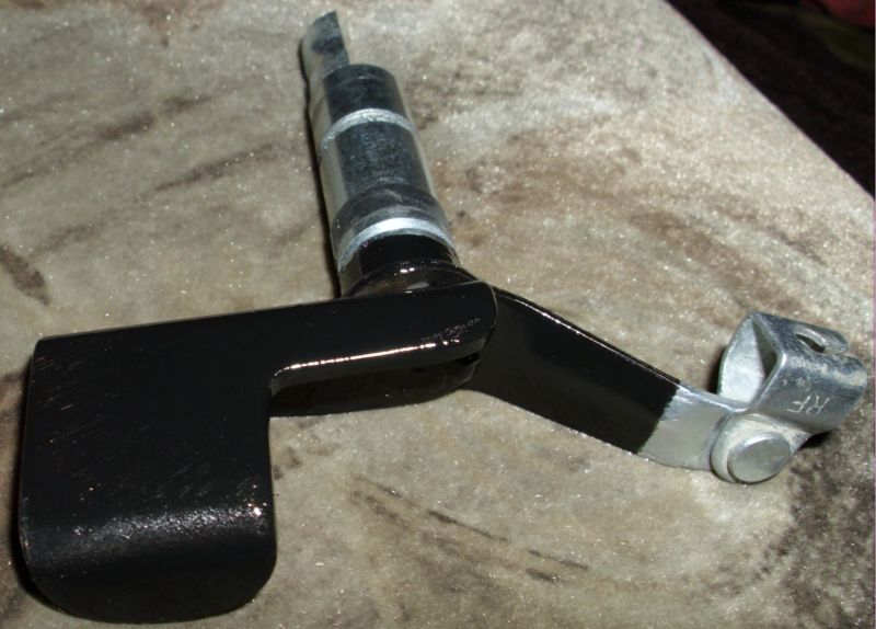

Лопнул тросик сцепления вдалеке от города, а запасного нет *DONT_KNOW* и ночь на дворе :'(
До точки назначения оставалось 17км, кое-как доехал, переключаясь "на живую" и размышляя о бренности бытия.
Благо приятель приехал на другой день и тросик привез.
В итоге, по возвращении, вот что забадяжил:
Комментарий к файлу: Родная цапфа
1.JPG [ 52.05 KiB | Просмотров: 3984 ]
Комментарий к файлу: Добавил рычаг
2.JPG [ 73.11 KiB | Просмотров: 3984 ]
Комментарий к файлу: Что в итоге получилось
3.JPG [ 71.87 KiB | Просмотров: 3984 ]
4.jpg [ 33.22 KiB | Просмотров: 3984 ]
На оригинальность не претендую, но в дальняке, дублёр выключателя сцепления не помешает. :-x

как в машине блин ))) осталось только газ ножной и руки не нужны ))) а так идея хорошая для тех у кого не полуавтомат

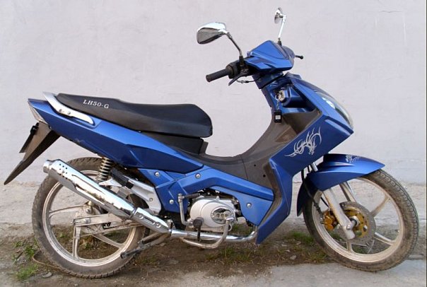

Ertil Noorison у тебя ВИНД весь синий чтоль?
СообщениеДобавлено: 29 Jun 2010, 22:40
Сообщений: 495
Откуда: Екатеринбург
Стаж: с 23 июня 2009г.
Перекрашивал сам. Рисунок тоже. Был красный.

Наверно, можно было особо не мучаться флажком; у этого двигателя автоотводчик сцепления при переключении передач и так есть в наличии.

2 Sir Serge :
Если бы все так просто... Дело в том, что у меня мутант китайский 1P39SYB - ни грамма автоматики, всё упрощенно. Без выжатого сцепления передачи включаются с хрустом-треском-лязгом, короче, не хорошо ему... Не впервой тросик обрываю :-D

Хе... Кусачки или напильник с собою и приспособление, сделанное из металлической клеммы для зажатия конца провода на подходящий диаметр, тоже не может быть решением вопроса в пути? Во времена незабвенных совецких Д-6 и S-62 помогало.
