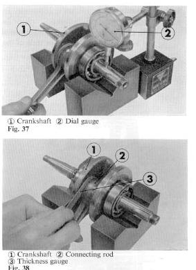

смотрю на виндовский движок и закрадывается подозрение что он не хондовский,скорей сузучий или ямаховский
cvdflhdklcto08t6jo2v.jpg [ 458.33 KiB | Просмотров: 4030 ]

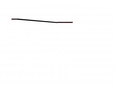

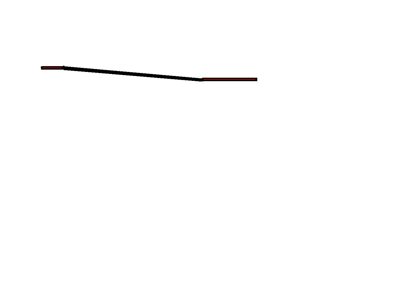

HELP!!!
Нещадно рвать приводные цепи начал...
никто не сталкивался с подобным?
СообщениеДобавлено: 03 Jul 2010, 09:17
Сообщений: 661
Скутер: NEWERA 125
Стаж: мото 42 скутерета 10
SOTNIK писал(а):
HELP!!!
постаь кировскую от минска или муравья,она копейки стоит и не так просто поддается на разрыв :) смотри чтоб звезды были в одной плоскости и не говори что у 110сс появился крутящий момент как у литра :-D

звёзды у меня со смещением в 1.5-2 см
цепь стоит восходовская
СообщениеДобавлено: 03 Jul 2010, 17:26
Сообщений: 1382
Откуда: Курск
с таким смещением только велосипедная цепь будет работать. мотоциклетную порвет. исправляй
