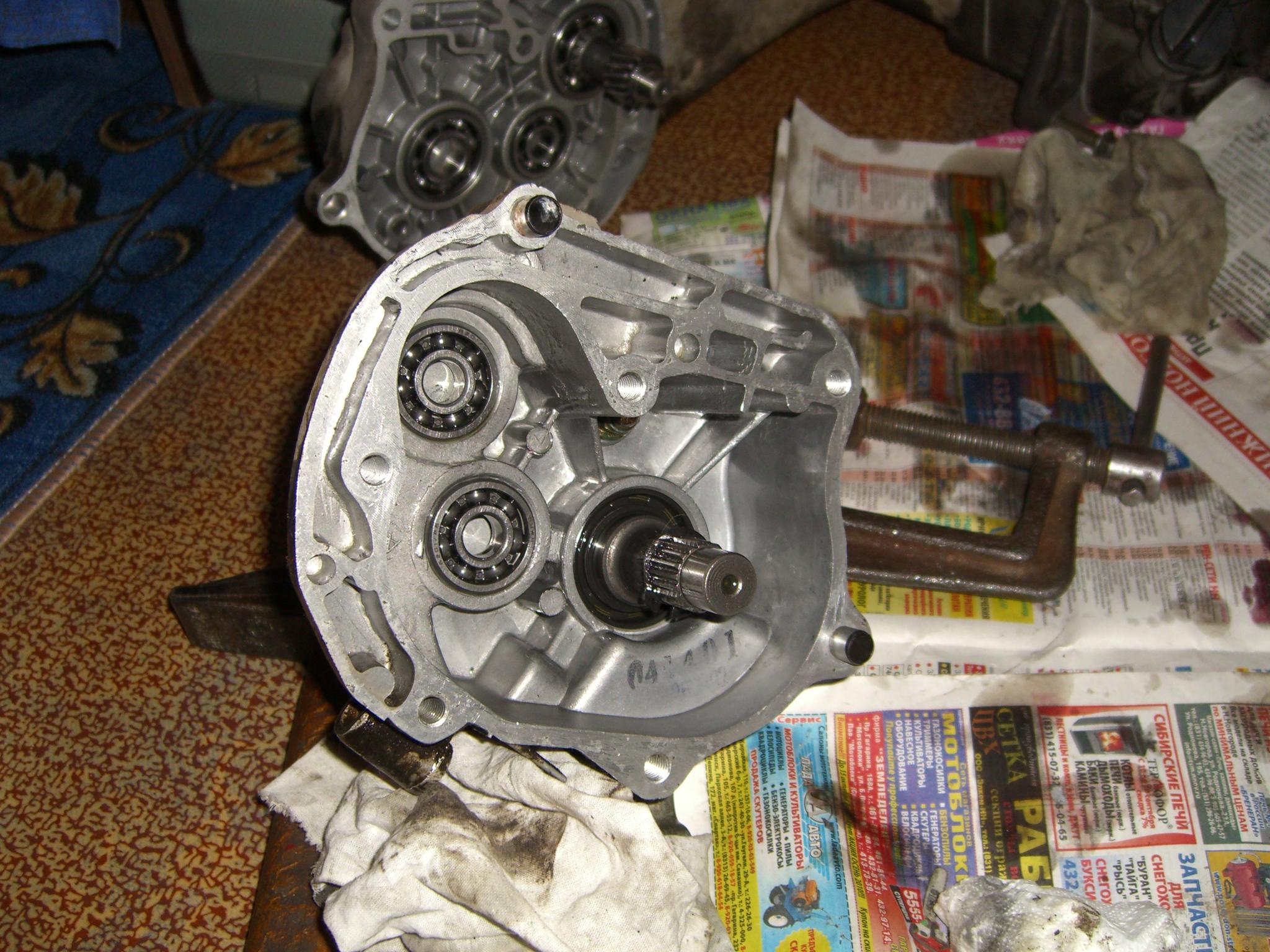

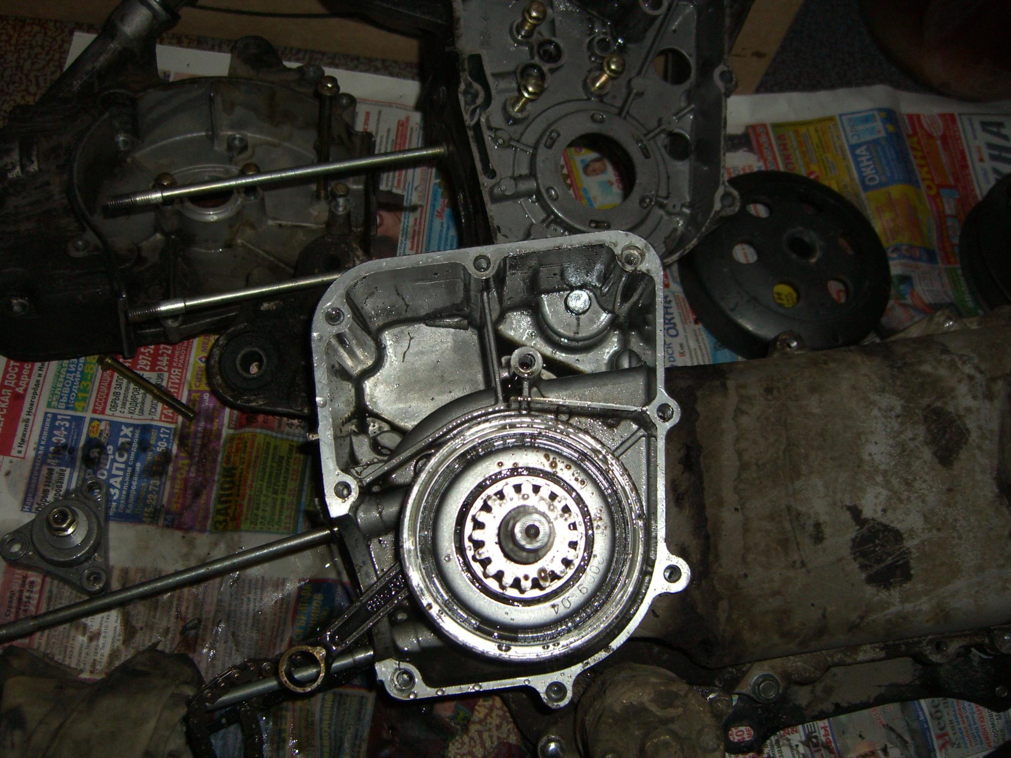

Наконец сделал скутер!!!
Коленвал вышедший из строя в августе благополучно заменил на Стивовский от GX moto.Пришлось разбирать весь движок, но зато теперь появился опыт разборки картера и редуктора.Скутер завелсся хорошо и работает устойчиво, правда при прогазовке из выхлопной идет белесый дымок.Думаю результат задиров на цилиндре.В общем доволен.

Да замучался я его заводить . Двигатель собрал хорошо благо притащил его домой все почистил заменил колено,поставил новые прокладки,поршневую.Отрегулировал клапана и распредвал.Завожу кардб заполнен бензином искра есть свеча мокрая.А скут не заводится.Вчера разобрал карб смотрел жиклеры холостой оказался забит,заменил его с другого карба.Сегодня заводил опять не хочет двиг работать, помог слив карба,прочистка пускового обогатителя и залив бензина с крышки карба.Видимо вода попала в каналы и не доконца испарилось после вчерашней промывки.Сейчас хочу настроить карб под холодную погоду.Мужик сосед с ирбис альфа - мопед тоже мучается то заводится то незаводится, то газ даст у него глохнет - не знает как отрегулировать качество смеси.

я тоже накаркал что все собрал и работает.В принципе откатал недельку по 50 км.Но вот неудача потек сальник колена со стороны вариатора.Масло стало улетать как в трубу.Похоже либо он деформировался при устанановки нового колена или из за облоя на посадочном месте.Сейчас двиг в квартире полностью разобранный жду новый сальник. :)
