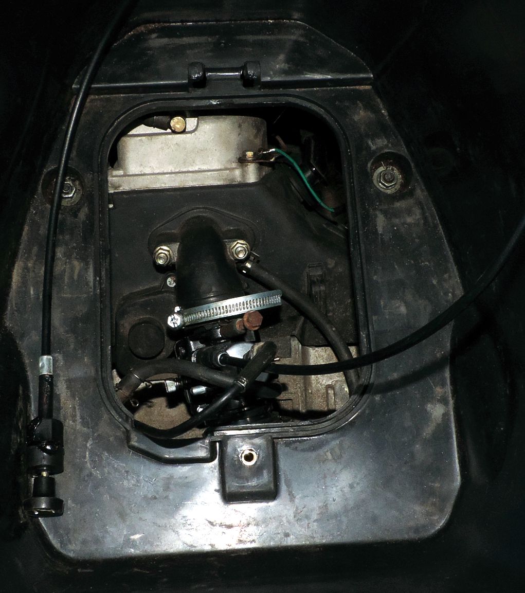

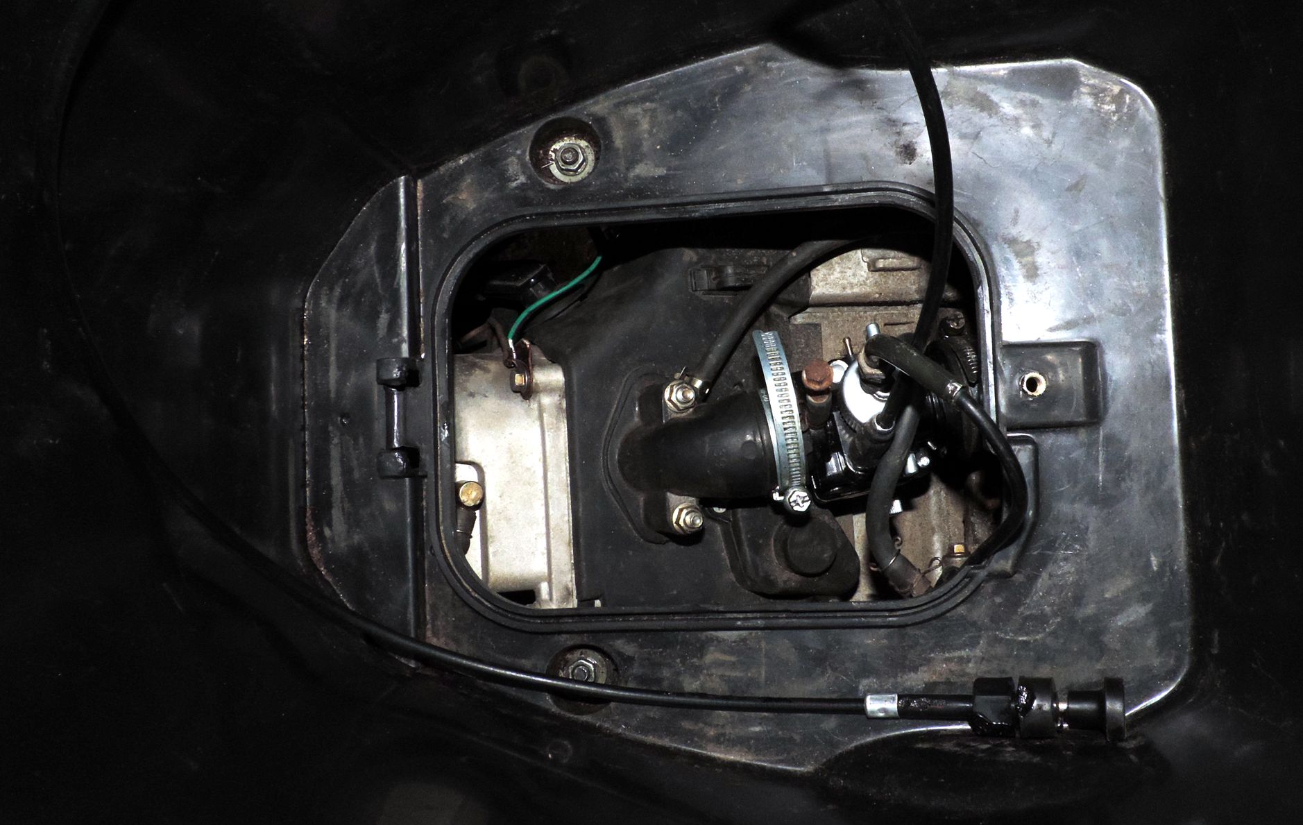

Ну, в общем, едет он теперь вот так, газ полный:
[youtube]o1p7gfD-5G4[/youtube]
На подъёме из-под моста скорость не сбросил, и дальше дорога тоже с небольшим подъемом, но он так и пёр. И подъем в горку на второй мост ему тоже по барабану.
Развлекаловку с жиклером продолжу при случае, ибо так, как он ездиет щас - это уже просто несравнимо с тем горем что было раньше (на этом участке он скидывал до 50...).
Выглядит теперь всё так:
4ce99945.jpg [ 205.64 KiB | Просмотров: 10364 ]
136d.jpg [ 302.26 KiB | Просмотров: 10364 ]
Осталось в крышке люка понаделать дырок и прорезей для пропуска тросов.
