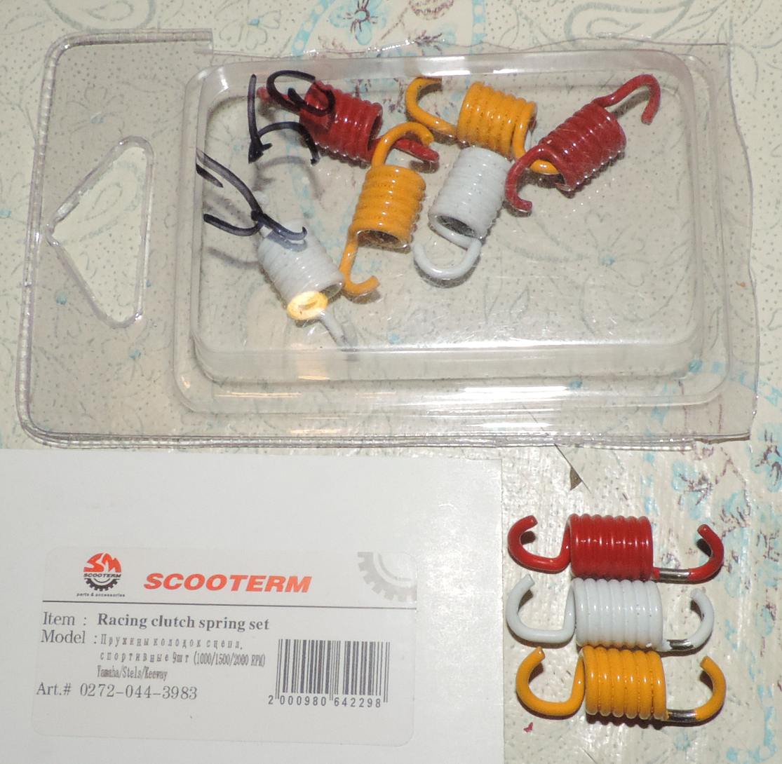

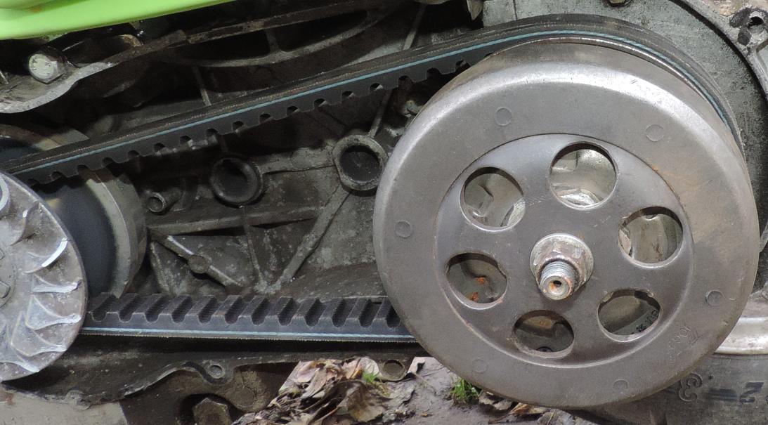

Ну в общем надо как-то наладить трансмиссию. Скутер ползет на ХХ, а варик практически сразу выходит на большой радиус.

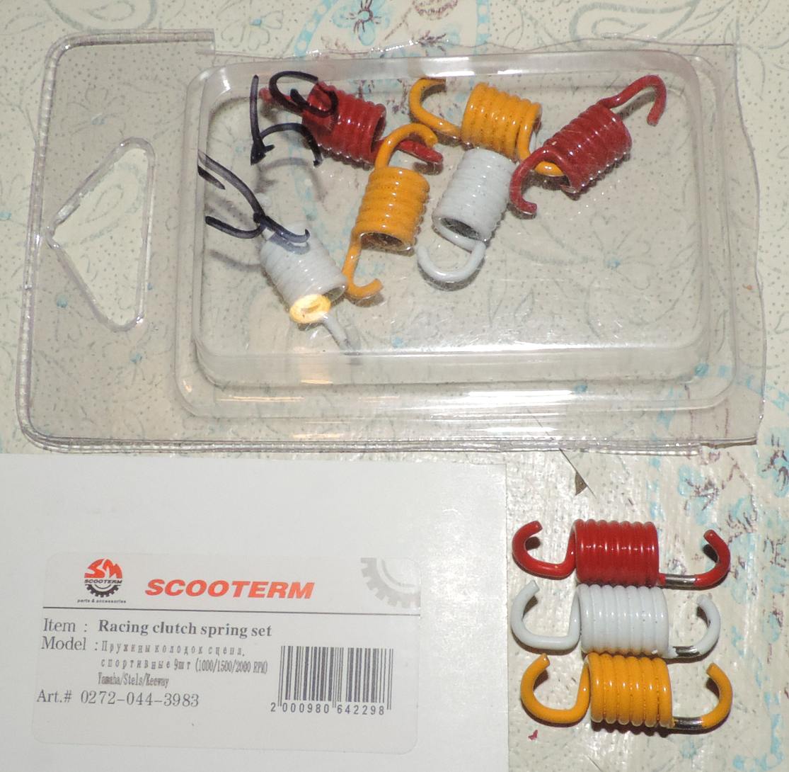

Купил лёгкие грузики, взял 2 комплекта, 4г и 3г. Буду экспериментировать.
Купил пружинки сцепления.
Штатные были (длина/толщина проволоки) 32,5 / 1,85.
Померил чё в купленном комплекте
пружинки 005.jpg [ 167.94 KiB | Просмотров: 11108 ]
Красная 33,4 / 1,8
Белая 31,8 / 1,85
Желтая 31,7 / 2,0.
То есть штатная соответствует белой. Красная слабее, а желтая самая сильная.

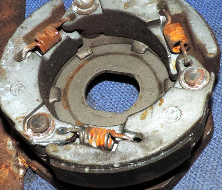

Сцепление тут от двухтактника, 1E40QMB
пружинки 006.jpg [ 123.51 KiB | Просмотров: 11108 ]

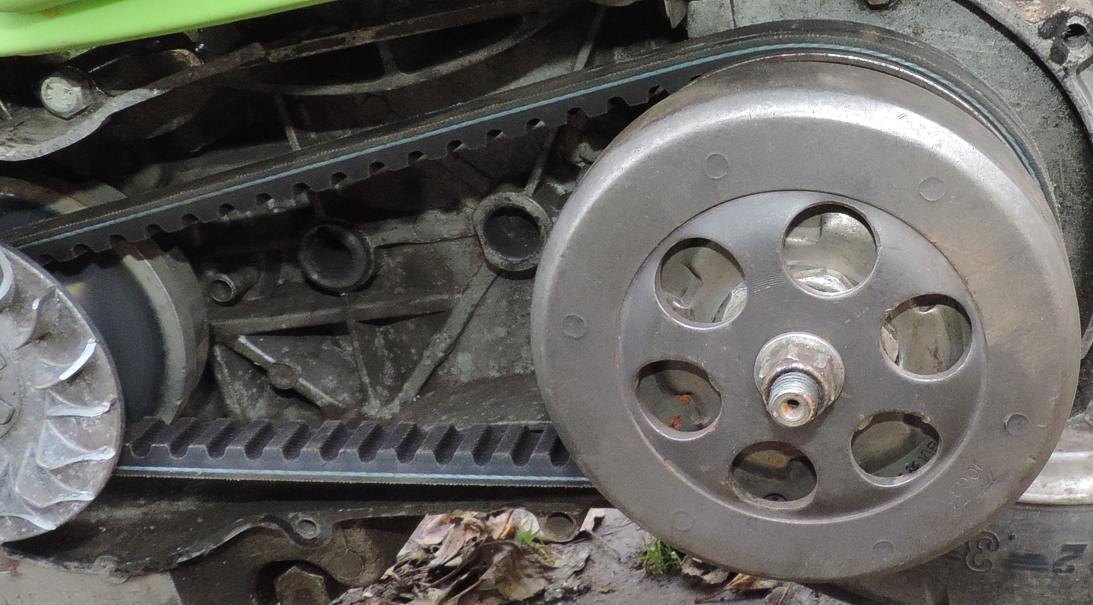

С ремнем целая история. Приехал этот движок с обычным 669-18-30, который был явно мал. Ремень лежал на втулке варика и примерно на середине шкива торка, разжал его до половины хода.
Поставил 690, мало.
Поставил 729-й - много, этот болтался.
В этом диапазоне нашел 705-й ремень. Он от Хонды Лид 50. Вот он щас и стоит.

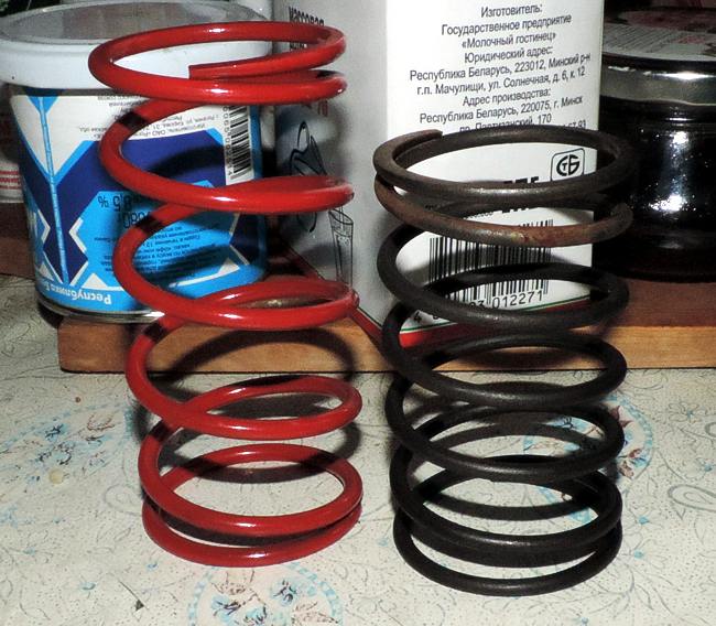

Поставил усиленную пружину в торк, старая 90мм высотой в свободном состоянии и 4мм толшина ее проволоки, новая тюн 110мм и 4,5мм.
пружинки.jpg [ 105.56 KiB | Просмотров: 11086 ]
По езде - ничего не изменилось.
Но, 729-й ремень перестал болтаться. Хотя сидит несколько странно.
ремень729 006.jpg [ 131.09 KiB | Просмотров: 11086 ]
