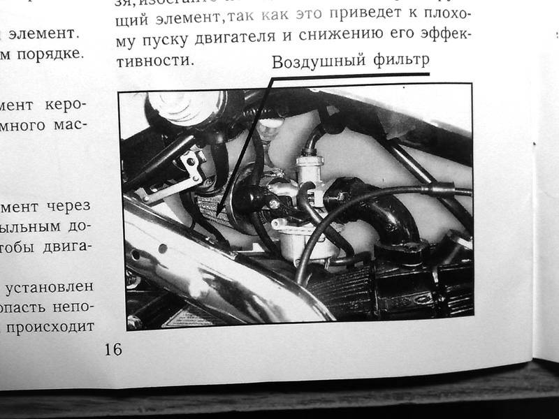

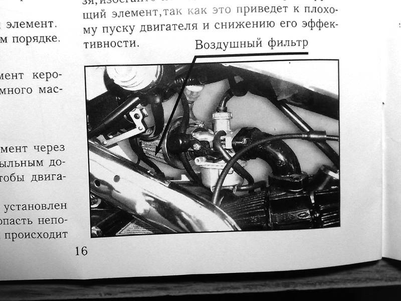

Блин, ребята я конечно ничего не имею против Китая, но поставить фильтр под самый клюв, это бред...
Да кстати кто хочет поржать...: посмотрите что за картинка в инструкции стоит, там ваще движок под 250сс, стоит нулевик и то в другом месте.....

mirotvorec
отсканируй и выложи , тогда поржом, инструкции у всех разные у кого то от динго у когото на английском у когото на китайском у когото нет ваще , так што выкладывай свою!

Кстати да :) А еще по этой инструкции бак у Винда 5.5 л...
Зато после этой картинки захотелось нулевик поставить. а вокруг поролоном обмотать :-x

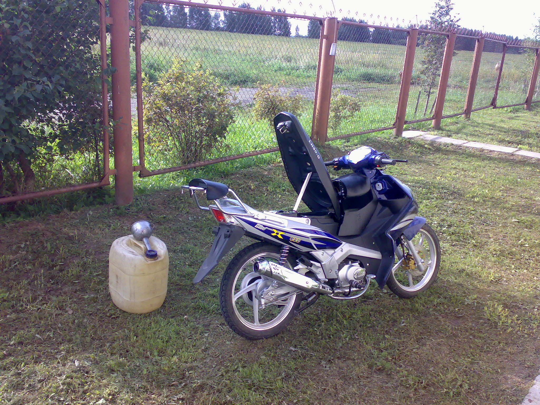

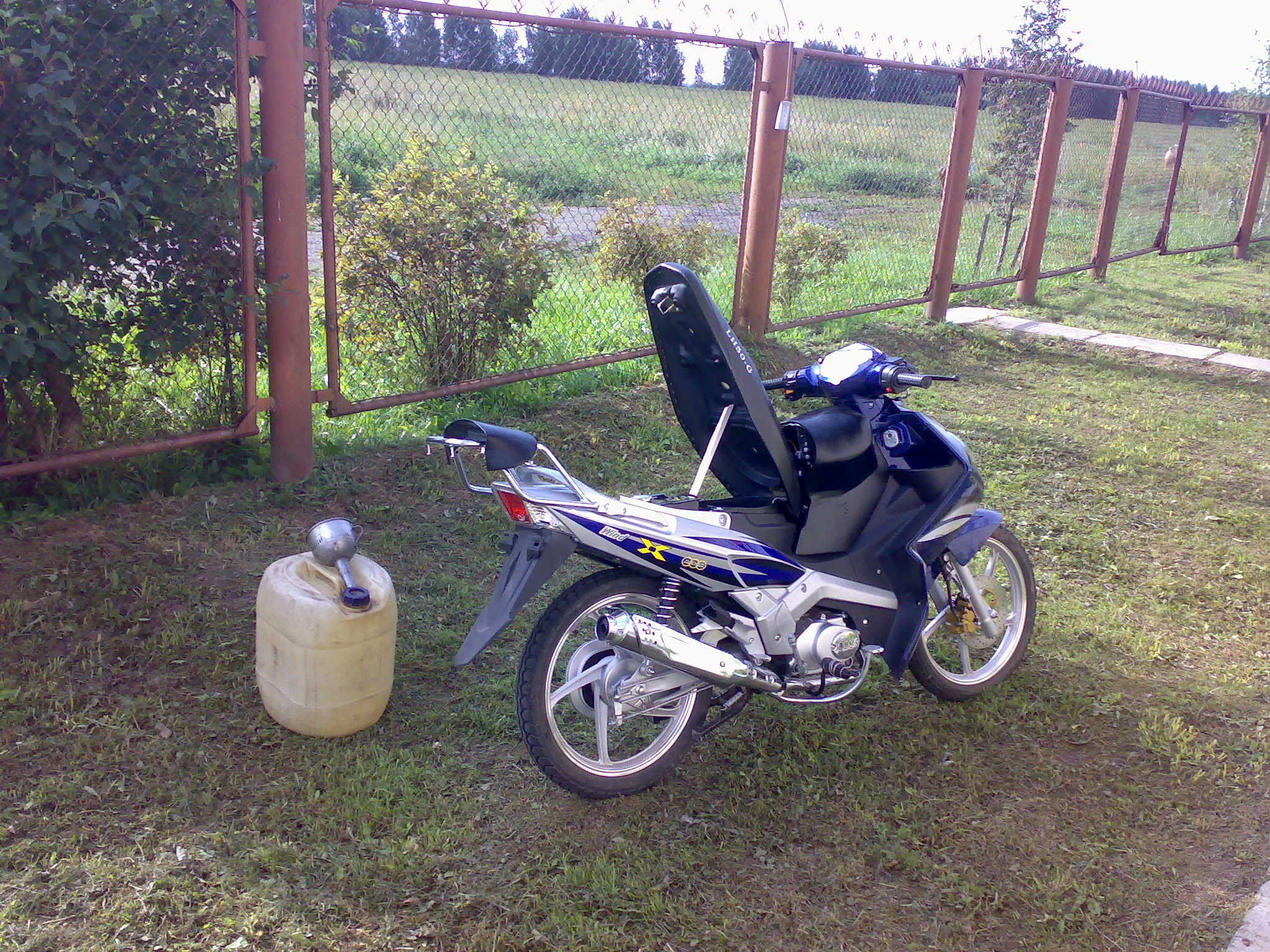

Вот у меня такая-же картинка в инструкции как у alex_y !
На сколько всетаки бак у винда?
Задолбался я уже эту канистру возить с собой: :-D

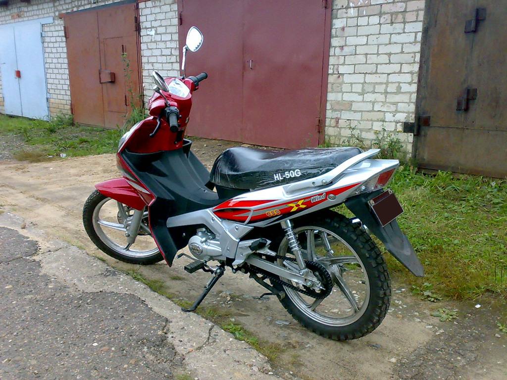

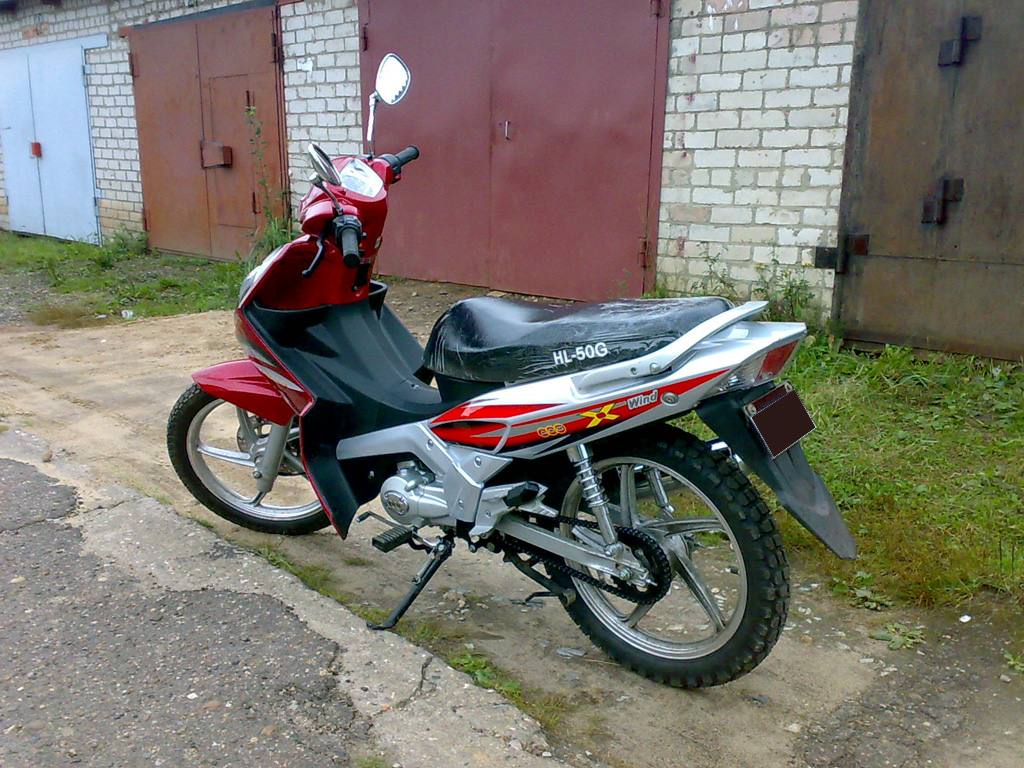

Выкладываю обещанное фото.
Сзади шина 3.0-17, спереди - родная с заднего колеса, 2.75-17.
Движок - 110сс, но на фото не видно :-D
Бак у нас, если не ошибаюсь, 3.5 л.

ну и что ты жмешь со 110сс??? мне интересно какова разница между 110сс и 125сс по скорости

кирил123321
Пока обкатка, еще только 100-150 км наездил. По ощущениям, если пойдет быстрей, то только км на 5 (85-90).
После сборки движка поставил новую свечу. нагар щас почти белый. Бедная смесь, выходит. Мож поэтому не такая уж и прибавка в мощности. Приподниму иглу. Еще думаю на какой карбюратор родной заменить.
