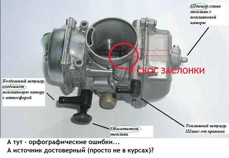

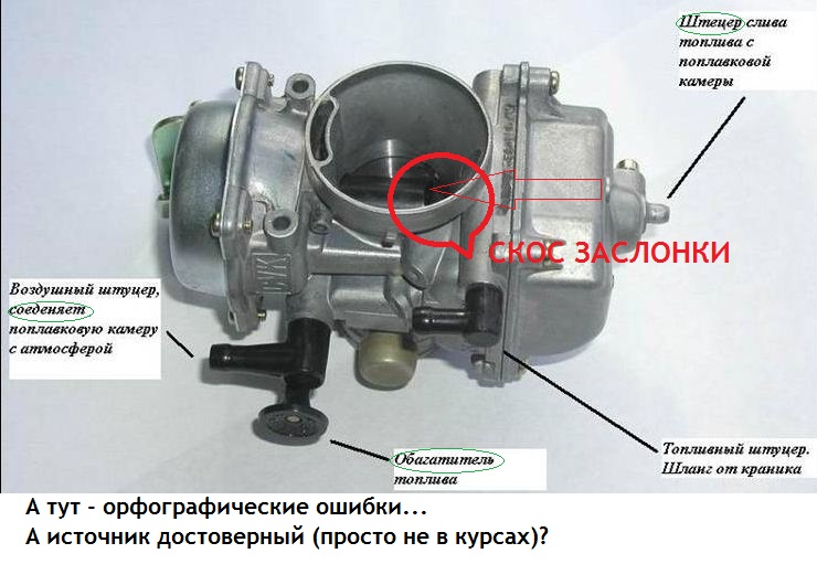

SOTNIK писал(а):
Спорь - не спорь,а факт остаётся фактом.
Скос на золотнике есть. И он есть на любом карбе,иначе холостых тебе не видать.
Ой ли? В CVK поднятием иглы управляет резиновая мембрана, а скос в некоторых модификациях этого карбюратора придумали хитроумные китайцы, чтобы работало как раз с дыркой в фильтре и без фильтра, а то зараза, не работает. Холостые же будут в любом случае, поскольку цилиндр золотника отверстие полностью не перекрывает и на холостом ходе все это работает через отдельный жиклер, а не через тот, куда всовывается игла.
У вас выбора два - либо всё таки изучить матчасть, либо продолжать в том же духе. Советую выбрать именно последнее - так проще.
А если все таки теория, так вот, пожалуйста, два материала, с которыми стоит ознакомиться:
http://www.scooter-tronix.ru/karb.php
http://oppozit.ru/article536.html
Во втором случае - ваще японский образец. Присмотритесь внимательно к форме торца заслонки. Где же скос? :-D

а я думал что CV карб работает так же как и простой,тока ошибки пилота исправляет.так как у пилота нет прямой связи с косой заслонкой.связь лишь с прямой :)
СообщениеДобавлено: 21 Sep 2010, 23:34
Скос заслонки есть в любом карбюраторе. Не знаю ни одного,где бы её небыло.
СообщениеДобавлено: 26 Sep 2010, 15:40
Сообщений: 661
Скутер: NEWERA 125
Стаж: мото 42 скутерета 10
скос и думан чтоб увеличить скорость потока воздуха над распылителем,создать больший эфект эжектора на переходных режимах,чтоб больше подсасывал горючку из поплавковой камеры,при максимально открытой заслонке скос уже не действует
