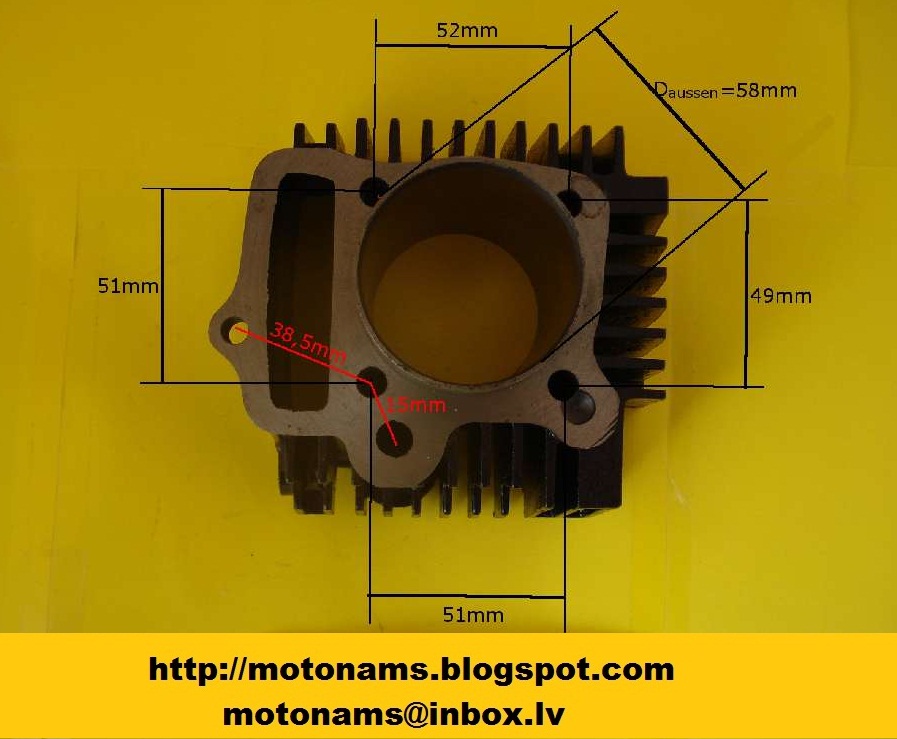

понемногу копаю инфу,на движок
Model:1P52FMI-I
Displacement:119.7ml
Compression ratio: 9.0:1
Primary reduction(hand clutched): 3.722
Bore*Stroke:52.4mm*55.5mm
Max.Net Power & Rotating Speed: 5.8kw/7500r/min
Rated Power & Rotating Speed: 5.6kw/7500r/min
Max.Torpue & Rotating Speed: 8.5N.m/5000r/min
Min.Fuel Consumption:≤367g/kw.h
Ldling Speed:1500r/min
Ignition:CDI
Starter:electric starter/Kick starter
Lubrication: Pressure/splash
Transmission: 4 speed
можно поставить без проблем колено до 59мм и поршневую до 58,в итоге получить 160сс
колено пока есть в европе,поршневая появилась в колхозе
http://virzuli-cilindri.blogspot.com/
