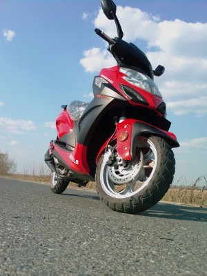

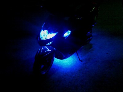

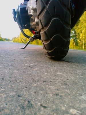

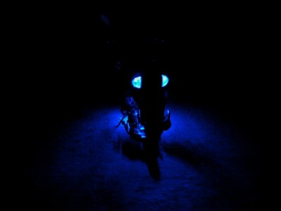

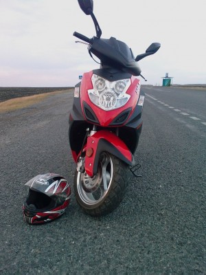

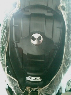

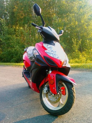

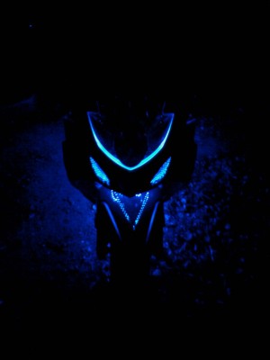

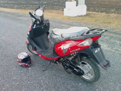

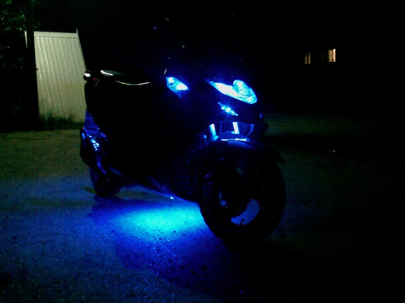

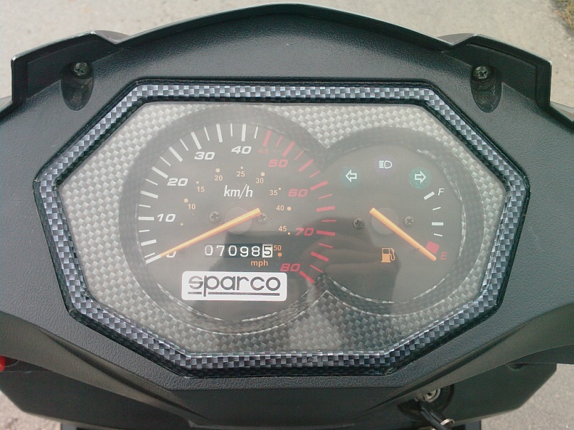

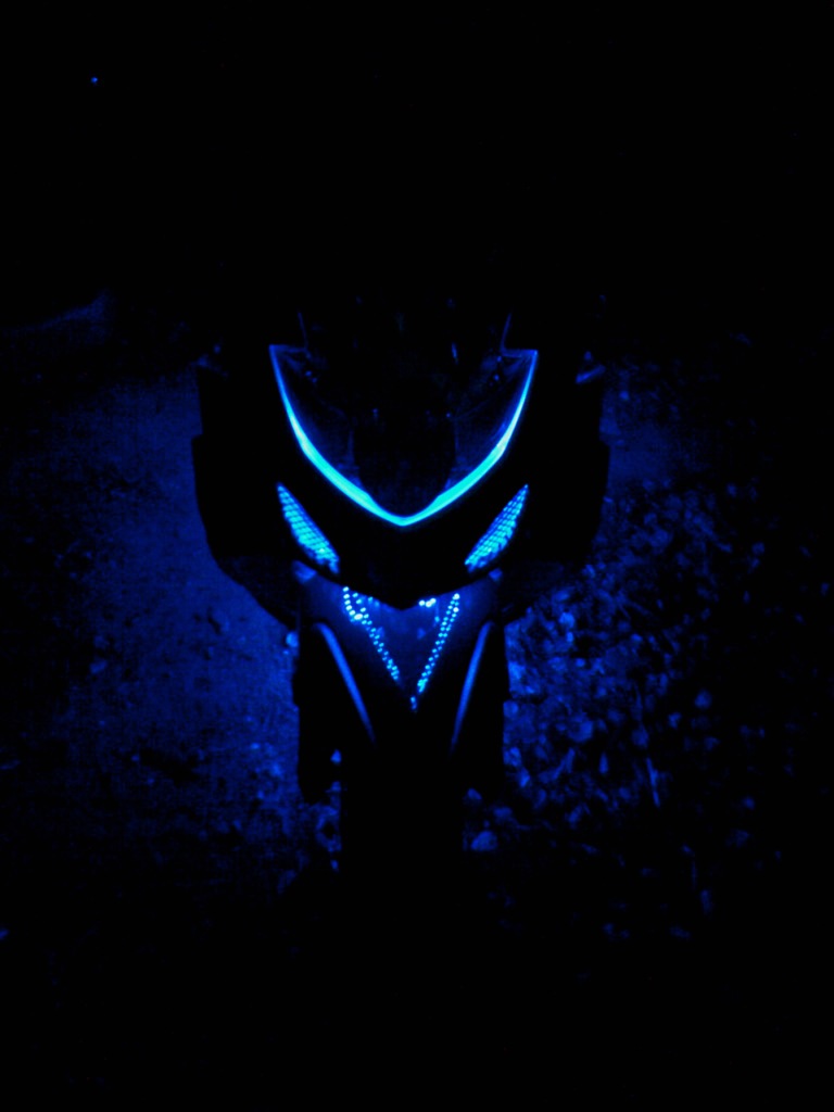

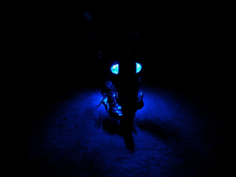

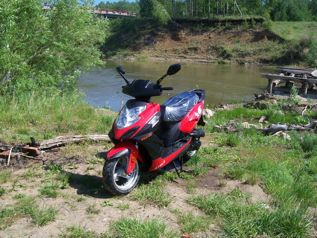

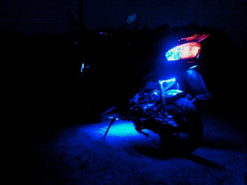

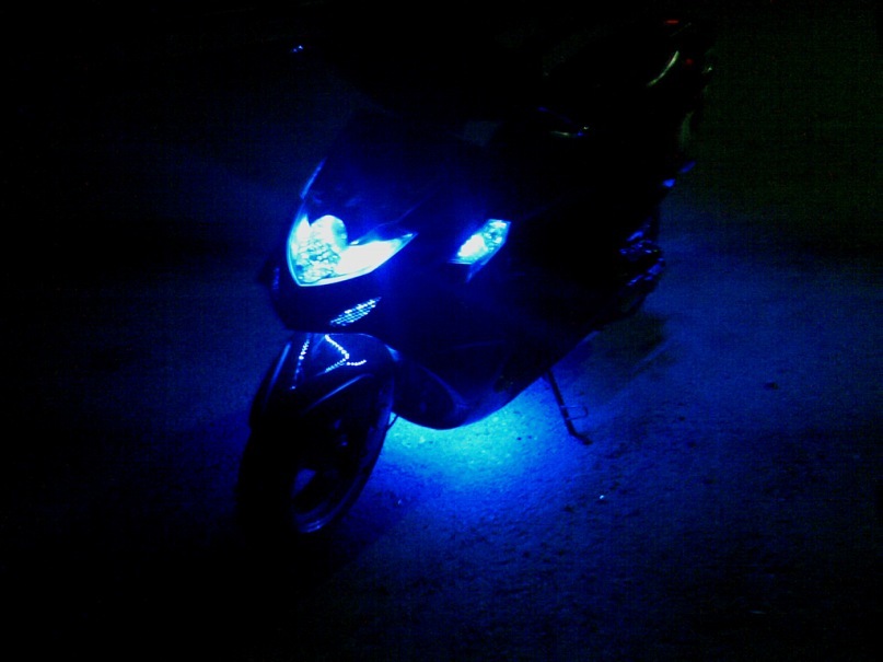

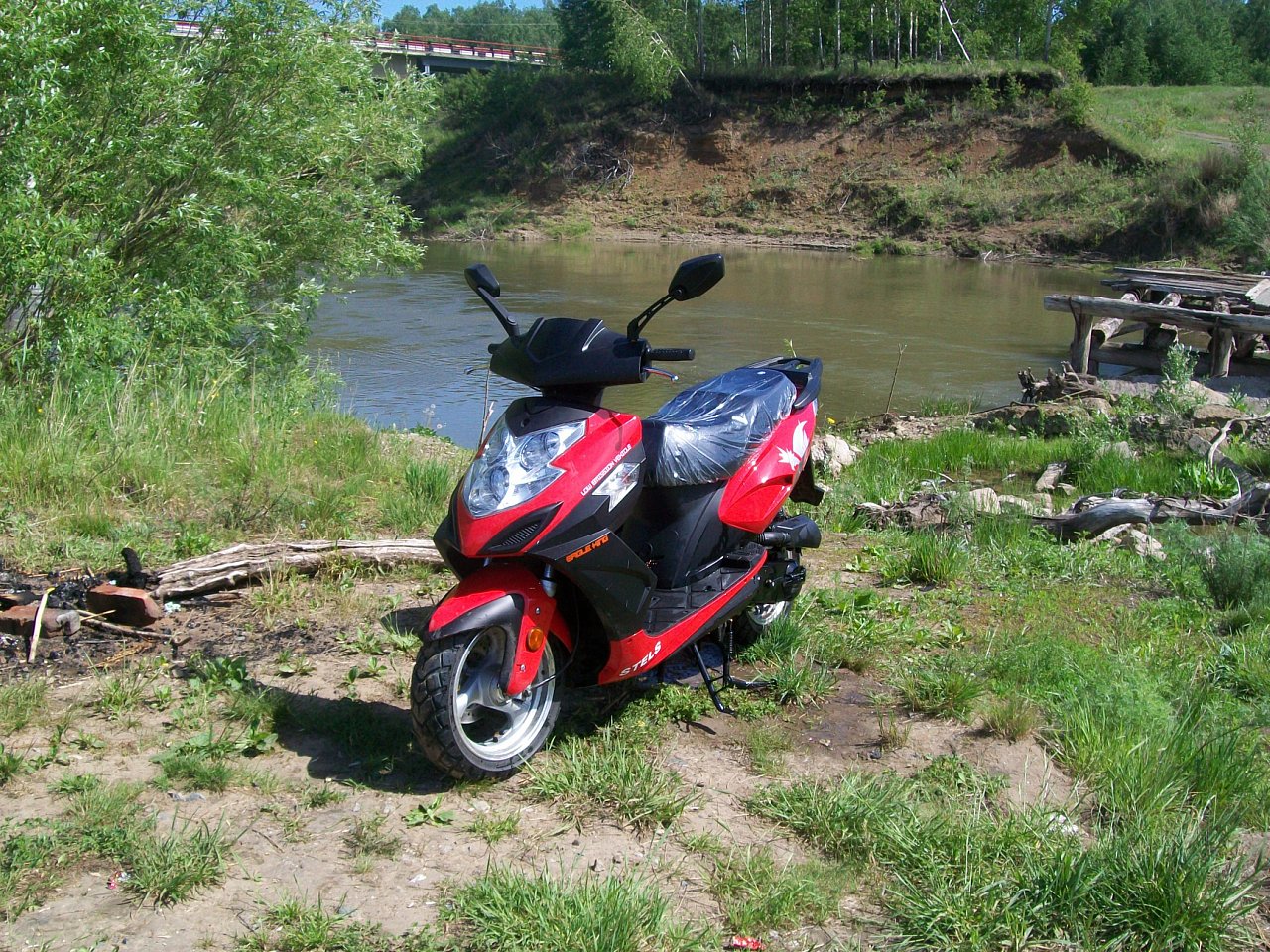

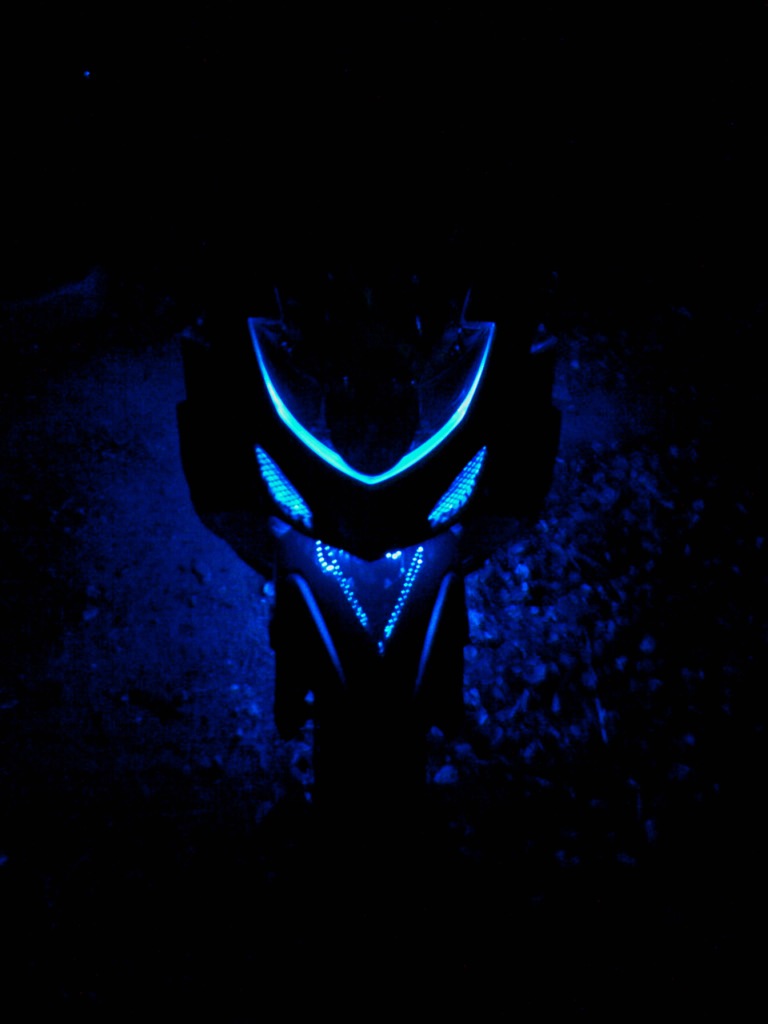

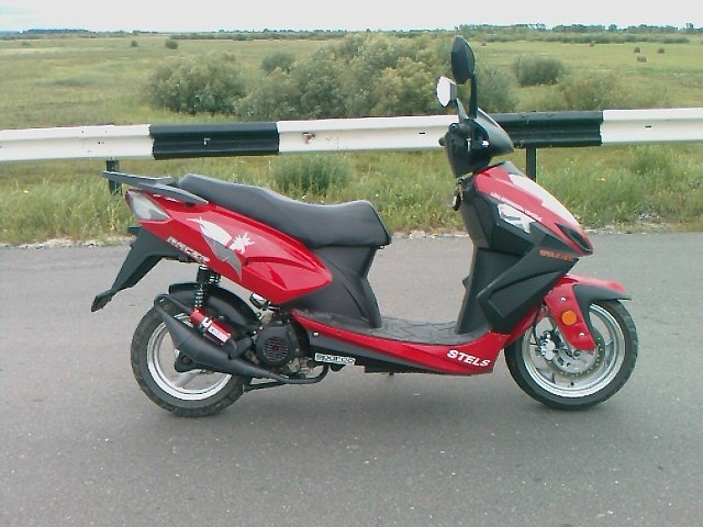

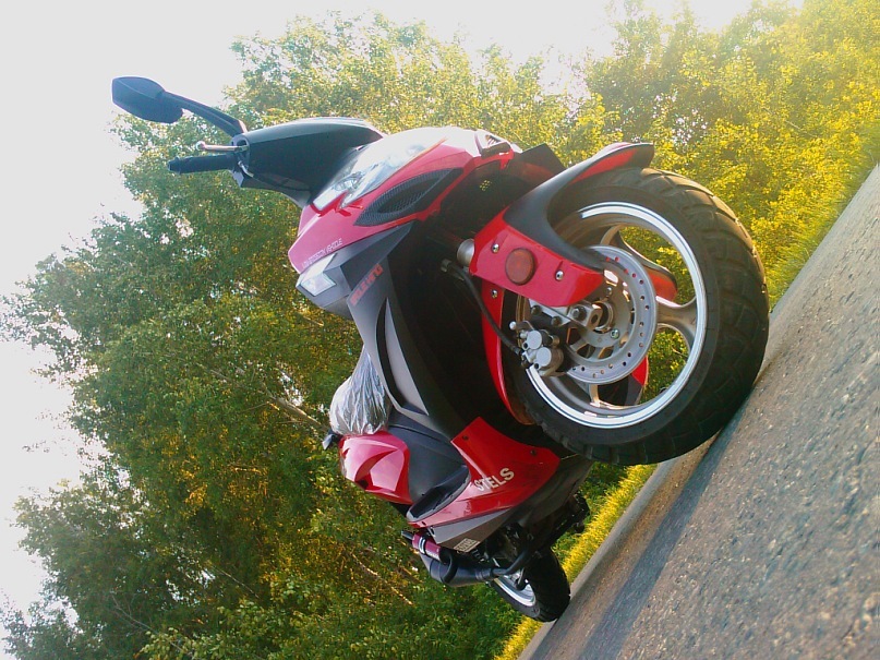

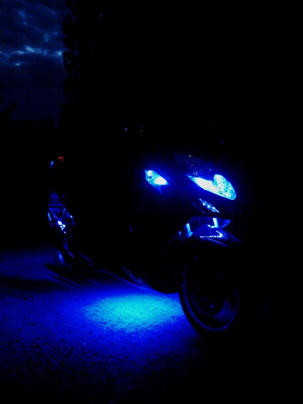

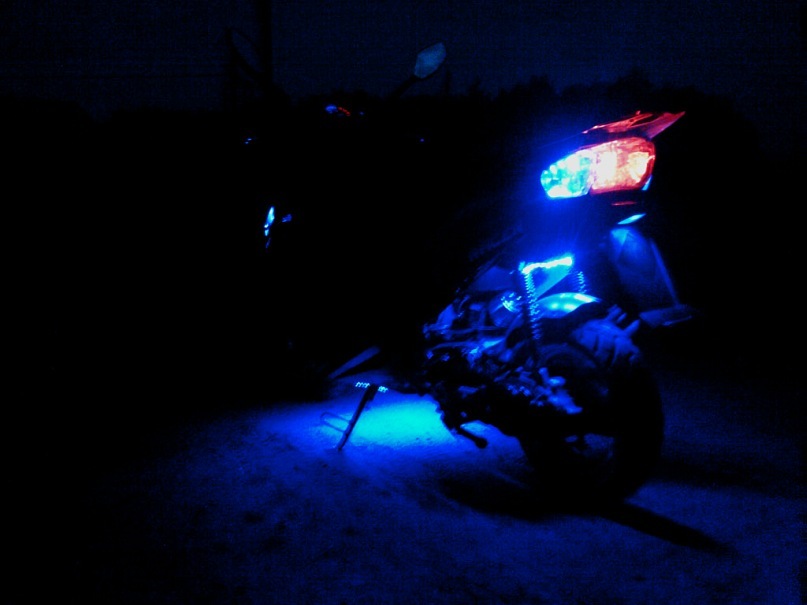

Привет всем !!!! Вот мой скутер Racer Stels .....
Оцените!

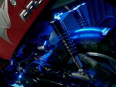

Вот ещё вам фото !!!! :002
