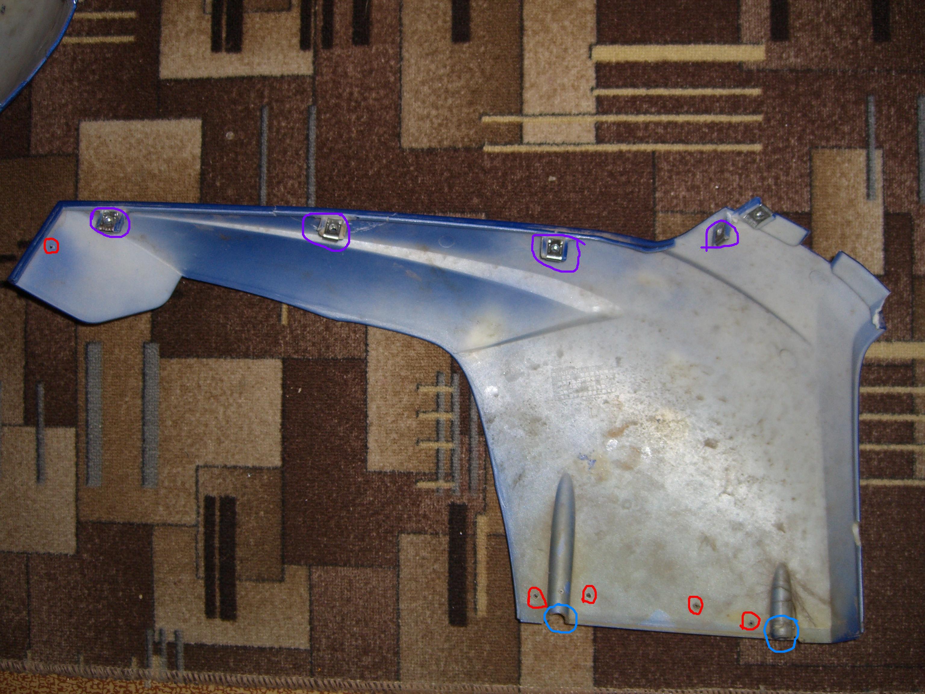

Сегодня устанавливал новый бензо краник из скутермага- установил залил немного бенза вроде всё нормальнобенз те течет,залил полный бак, немного поглючил показатель уровня топлива стрелка прыгала то полный бак то пусто. Прокатился с километр смотрю бенз течет из под краника подумал плохо закрутил тк закручивал без инструмента- родной при таком способе не тёк.Сгонял домой за разводным ключём стал закручивать сильнее а бенз всё равно течёт.Перевернул скутер тк жалко бензин думал может проще будет регулировать так нехрена как не крутил а бенз всё тек,как позже выяснилось новый краник был с двойной резьбой для гайки и для бака такой без резиновой прокладки будет теч,старый краник был с резьбой только для бака и не тек при закрутке даже руками.Короче после этих поворотов весь нижний пластик скололся в местах крепления саморезов.Я просто фигел из за мелкой детальки прохерил нижний пластик. ]:-> Вечером правда я зтот пластик снял и установил долбаный краник с прокладкой скутер едет бензин не льётся но всёже за пластик обидно - фиг его найдёшь .

У меня полетели практически все пластиковые выступы на 2х нижних обтекателях куда сажаются железные крепления и саморезы, но уже приклеил на клей момент гель, ещё прожог отверстия гвоздём понизу и позади обтекателя буду крепить проволокой.Дырки лучше не сверлить пластик хрупкий легко ламается.
CIMG92281.JPG [ 806 KiB | Просмотров: 5300 ]
