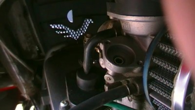

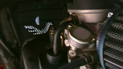

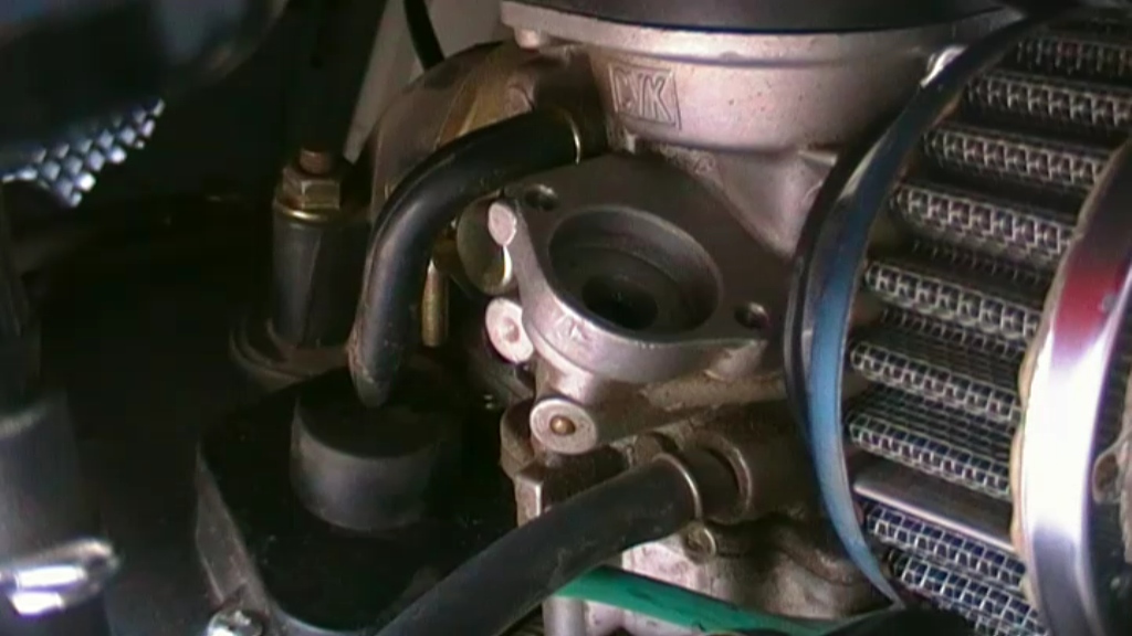

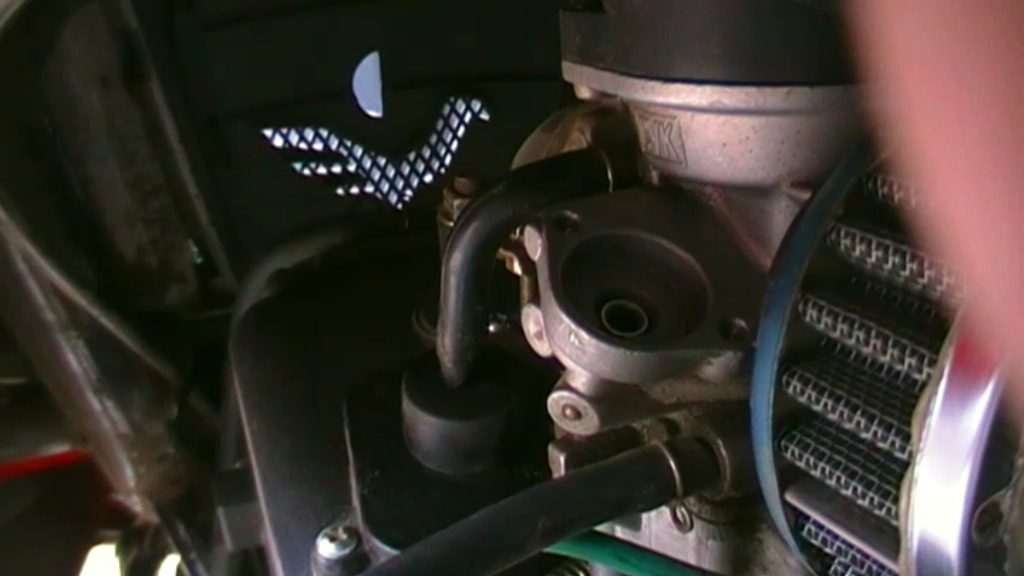

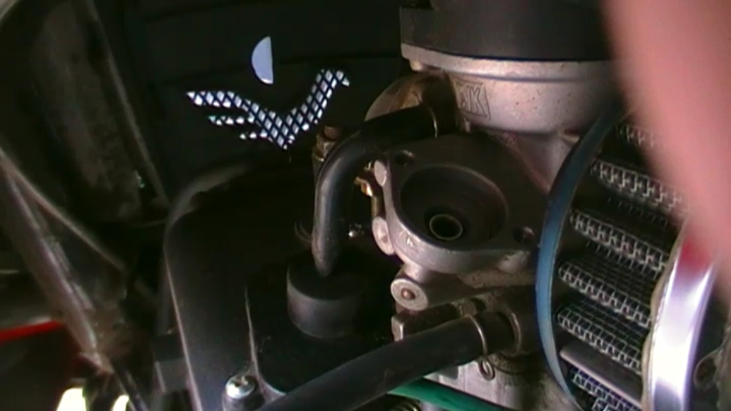

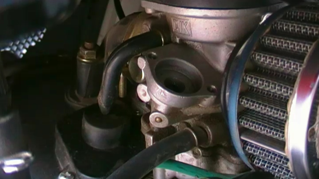

сегодня поменялмасло в редукторе,и выбросил обогатитель который в конец достал меня ]:-> иглу от обогатителя установил и заглушил отверстие штатным крипежом вырезав пластиковую заглушку ...теперь хоть холостой стабильный стал.

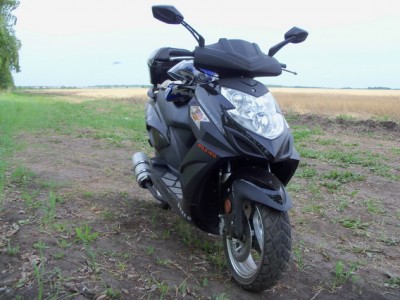

Сообщений: 140
Скутер: RACER Stels 80cc
Maks поздравляю тебя с покупкой. *THUMBS UP*+фото своего коня 8-)
100_0789.jpg [ 157.91 KiB | Просмотров: 4000 ]

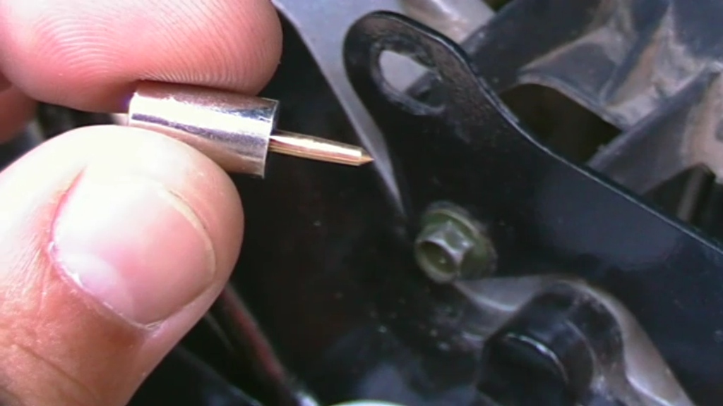

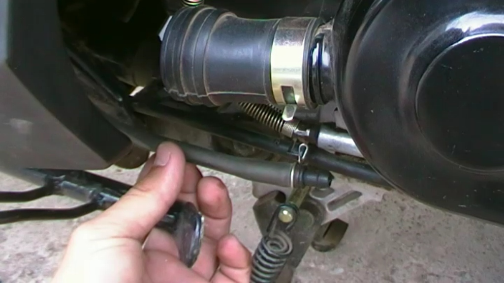

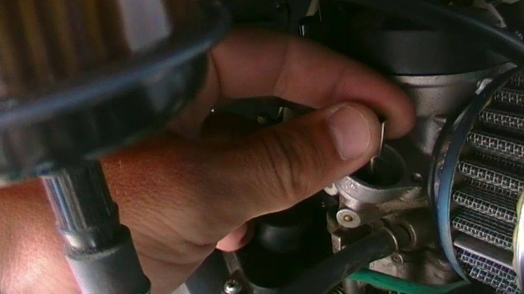

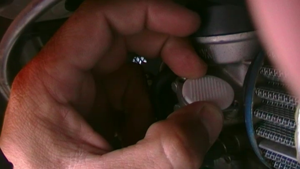

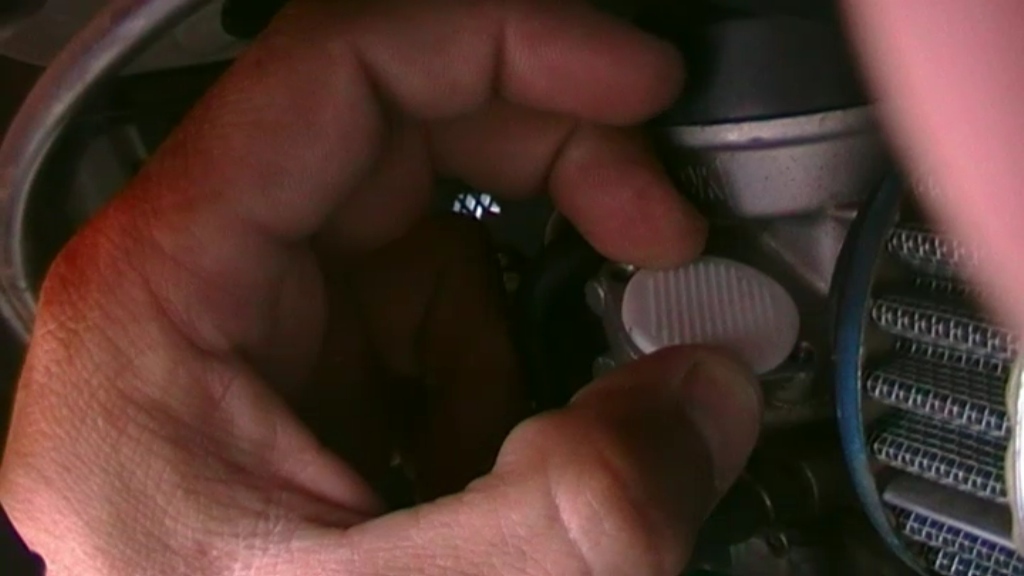

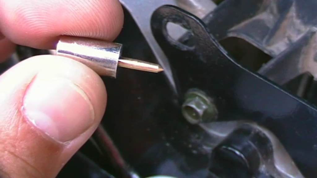

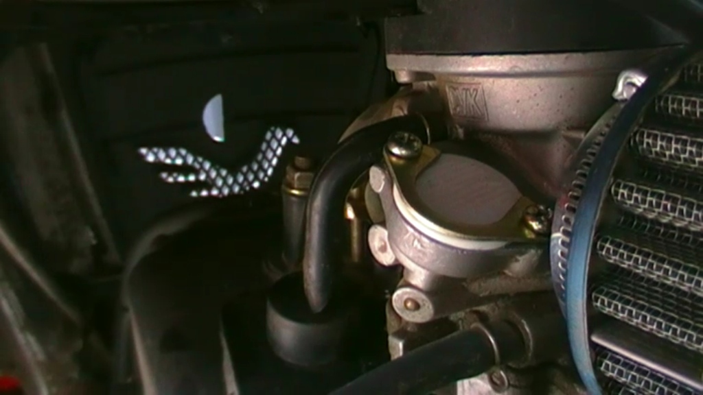

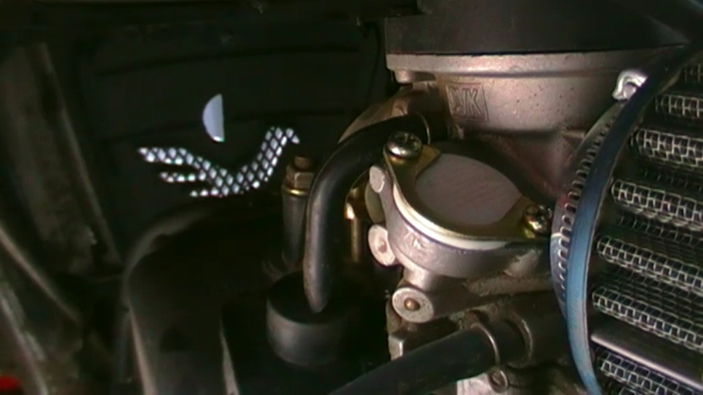

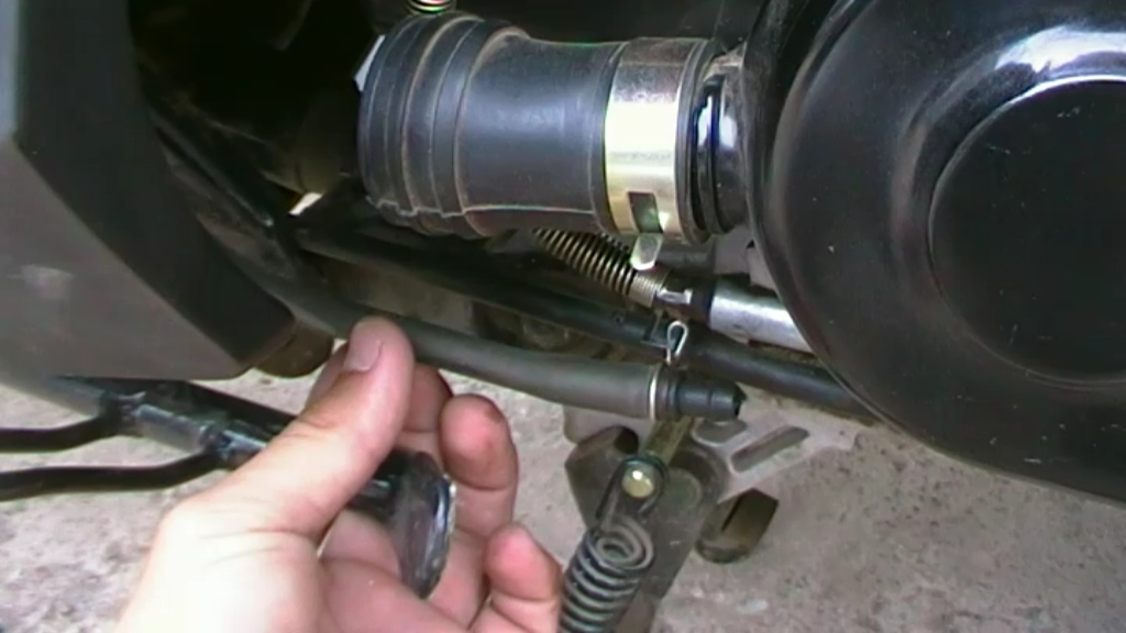

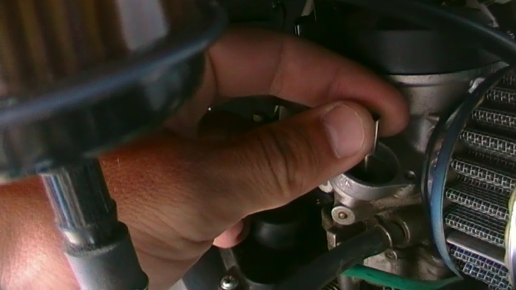

не знай как в личку фотки ложить потому сдесь буду флудить ...иглу тупо выломал,в качестве матерьяла для заглушки мне попался шприц которым масло менял я отрезал от него ту часть на которую пальцем давиш...ну дальше всё видно,а про шланг отвода картерных газов.... я прицепил его к шлангу слива каки с карба...

не лезет блин...
