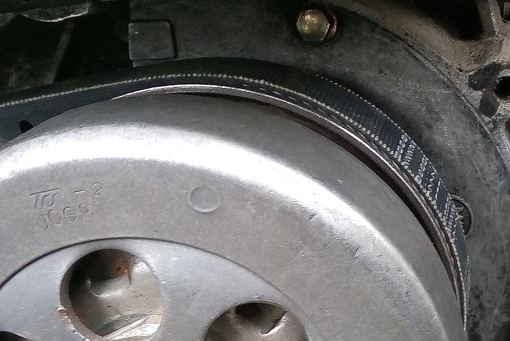

Но, 729-й ремень перестал болтаться. Хотя сидит несколько странно.
По фото.... Похоже что в вариаторе ремень сидит высоко. Сделай фото из другого положения.

GRO
На фотке ремень натянут и его обе ветви прямые, а со старой пружиной торка ремень выглядел как эллипс, но в самой задней стороне торка ремень сидел глубже.
Поэтому сначала поставил 705-18-30, от Лида50.
Щас стоит обычный 729-й. Сидит он высоко.

Уже всё собрал, но фотал неск. раз, вот ещё фотка
ремень729 005.jpg [ 90.75 KiB | Просмотров: 14751 ]
Здесь и варик и торк от 2т. Обычно с ними идет 788-17-28. Поэтому получился аццкий адъ, не совпадают угол и ширина. Arthes подсказал, что бывает 720-й ремень, от Раннера 2т. Буду искать, пока нашел.... в Польше https://www.motorebel.pl/towar/1682/pas ... aggio.html - это как раз то, что надо, и 17 и 28 есть.
Сегодня подбирал грузики. Вот в таком конфиге, с 729-м ремнем и красной пружиной, нужны 4,5г. Самый интенсивный разгон и уверенно кладет стрелку даже при разгоне на подъём.
С 3г грузиками не разгоняется после 60. С 4г грузиками разгоняется, но как-то нехотя. Оставил 3шт по 6г и 3шт по 3г.
Получилась пулялка :) , но, чувствую, ремень тут будет проблемой.

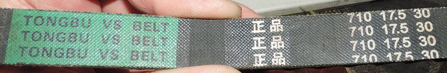

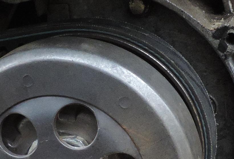

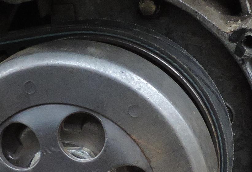

СообщениеДобавлено: 07 Nov 2016, 15:38
Пришел 710-й ремень... абсолютно дубовый и почему-то пыльный, такая пыль отлагается на вещах, лежавших на складах десятилетиями....
DSCN2927.JPG [ 79.44 KiB | Просмотров: 14659 ]
DSCN2928.JPG [ 145.86 KiB | Просмотров: 14659 ]

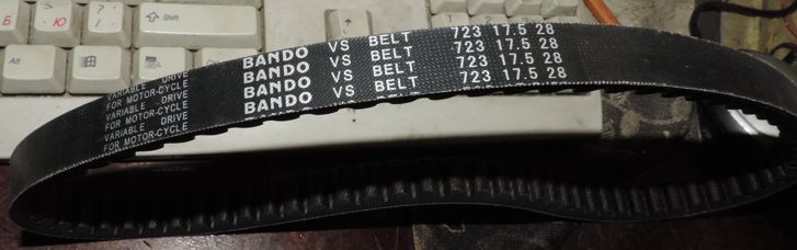

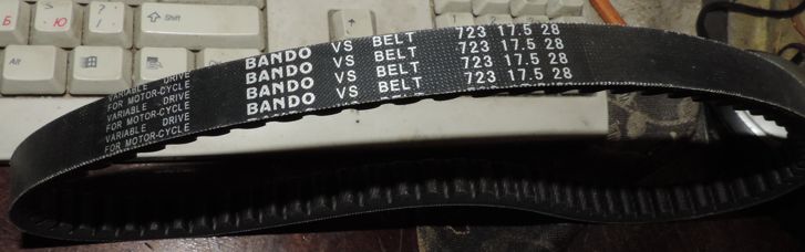

723-й пришел позже, свежий, гибкий, написано Бандо. *DONT_KNOW*
DSCN2935.jpg [ 65.13 KiB | Просмотров: 14629 ]
Откуда выписывал? кинь ссылку!
 Заголовок сообщения: Re: Reggy Racer Meteor 50
СообщениеДобавлено: 04 Май 2017, 20:32
Ссылка на 723-й ремень https://ru.aliexpress.com/item/CVT-Drive-Belt-BANDO-723-17-5-28-for-Scooter-Moped-ATV-QUAD-139QMB-GY6-50/32250622790.html

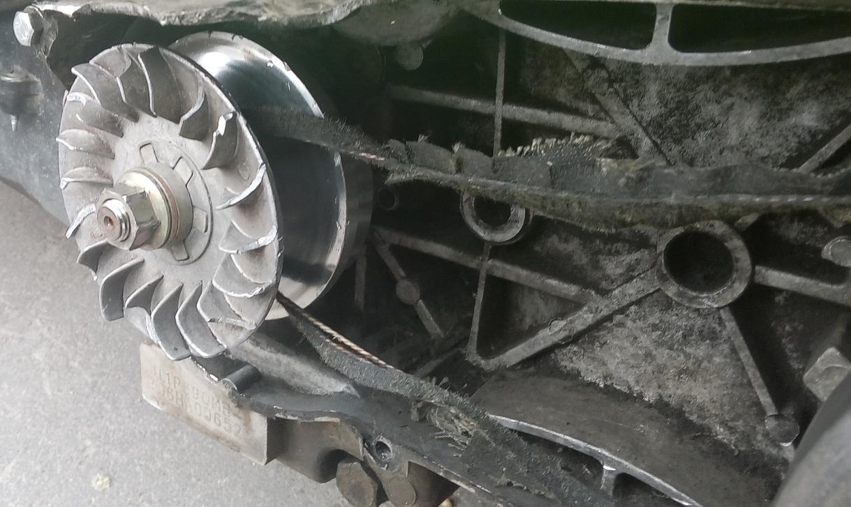

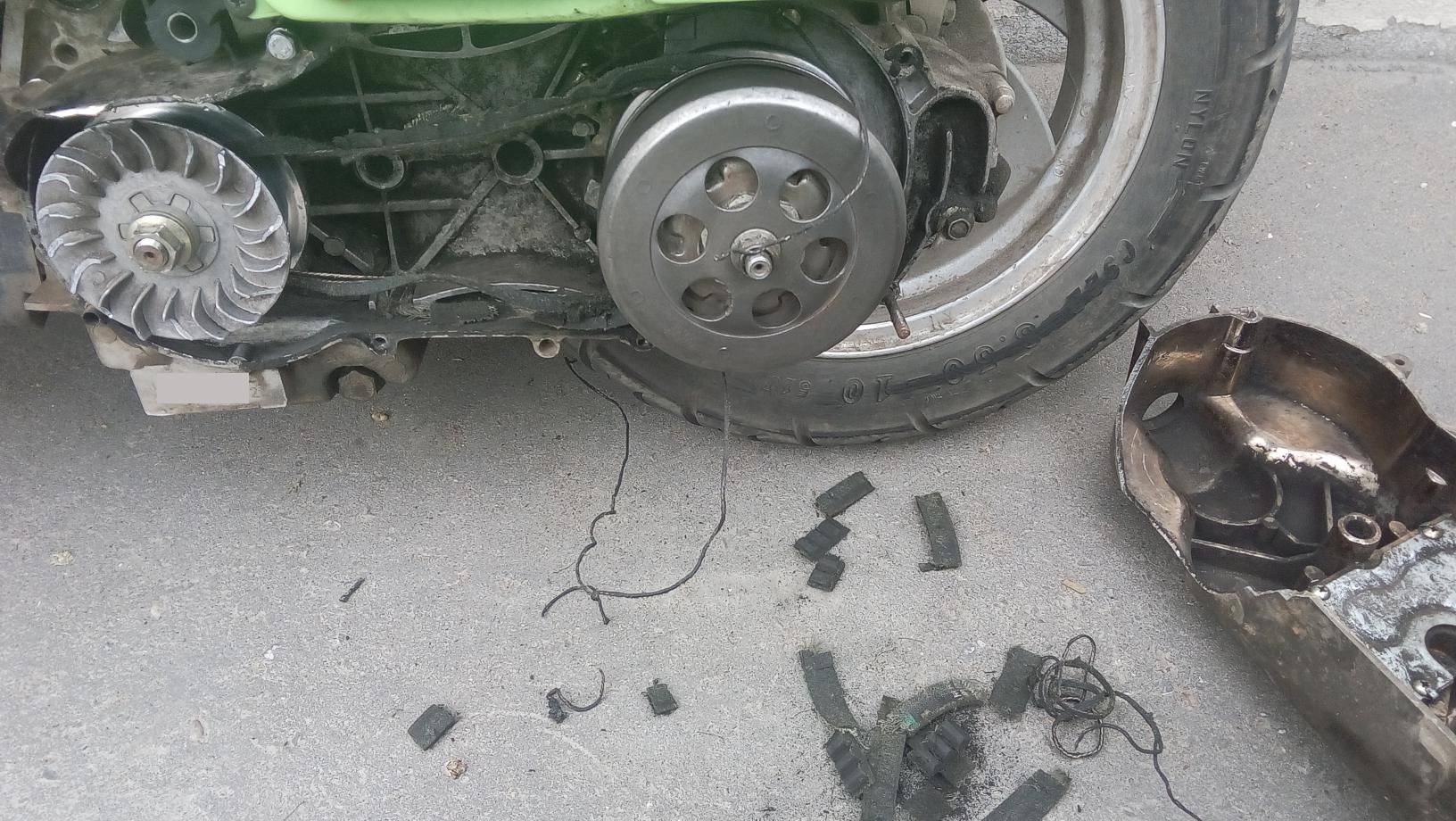

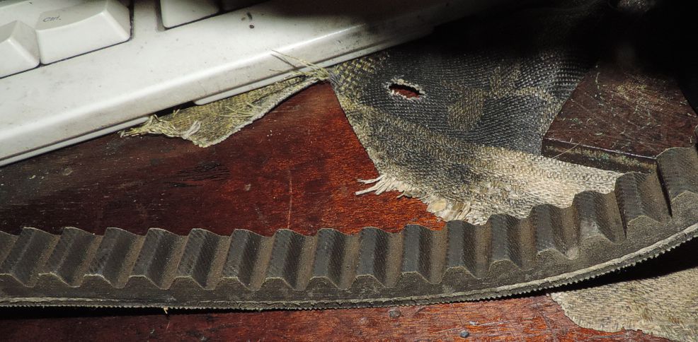

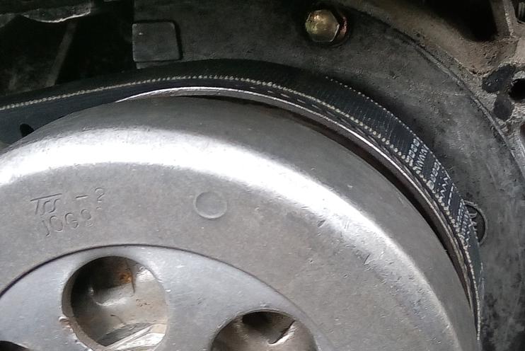

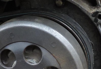

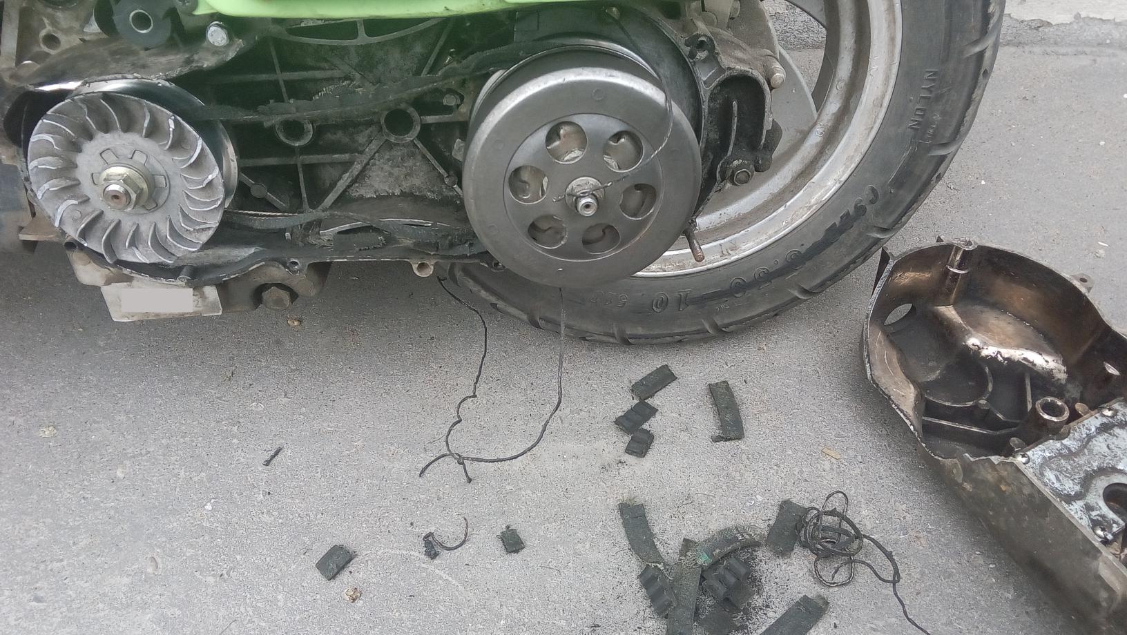

А теперь про 729-й ремень. Прослужил примерно 200 км.
Выше есть фотка как он сидит (то есть уже сидел) на шкиве торка. Ну вот и последствия....
Эвакуатор обошелся в 2500р.
[youtube]mjcgs_jNda8[/youtube]
СообщениеДобавлено: 04 Май 2017, 21:13
"нам так не жить"
Ты ремень запасной не возишь? Смело. Но самонадеянно. Есть много мест, куда заедет скут и не заедет эвакуатор.

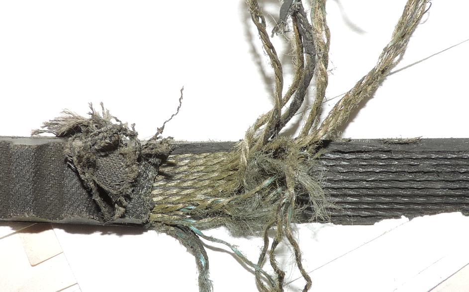

СообщениеДобавлено: 04 Май 2017, 21:50

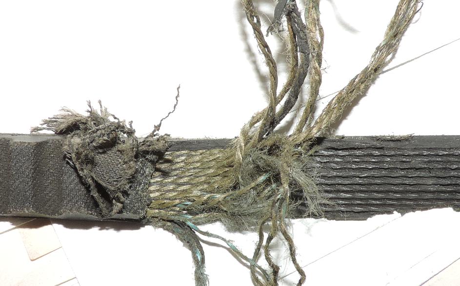

Он, видимо, расслоился от большой нагрузки. Но сам ремень тоже виноват, видно что шнуры корда с резиновой массой не сцепились. Как новые, будто вообще и не были в резине.
Не берите SM-Parts.
729smparts.jpg [ 118.11 KiB | Просмотров: 14838 ]

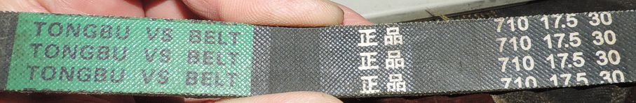

Ща поставил всё-таки 710-й Tongbu, дубовый который. Встал точно, видимо это и есть его родной ремень.

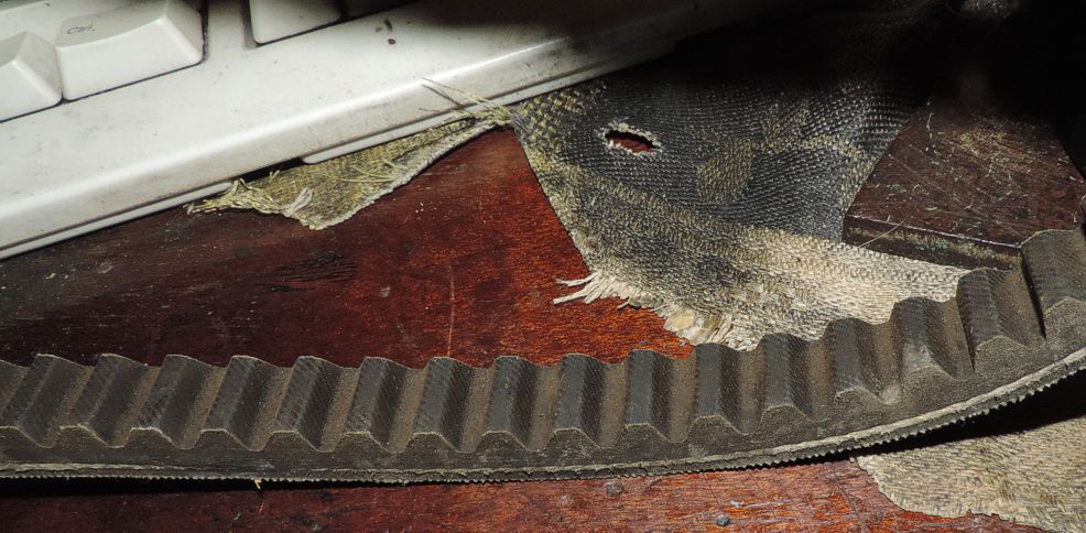

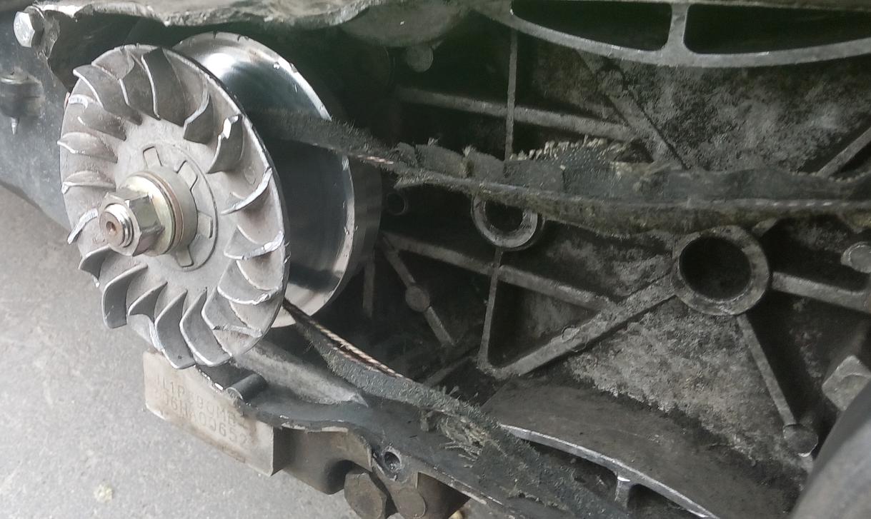

710-й ремень прожил 58 км.
IMG_20170505_164450.jpg [ 288.33 KiB | Просмотров: 14827 ]
IMG_20170505_164518.jpg [ 127.46 KiB | Просмотров: 14827 ]
723-й встал как раньше 729-й, тоже так же вылезает за край шкива.
IMG_20170505_170653.jpg [ 65.19 KiB | Просмотров: 14827 ]
Вопрос один. Чё делать-то, эдак же ремней не напасёшся...
И да, ремень накрылся через километр после такой езды
https://www.youtube.com/watch?v=GYu5BD9lrBk
