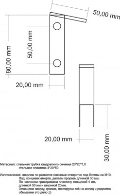

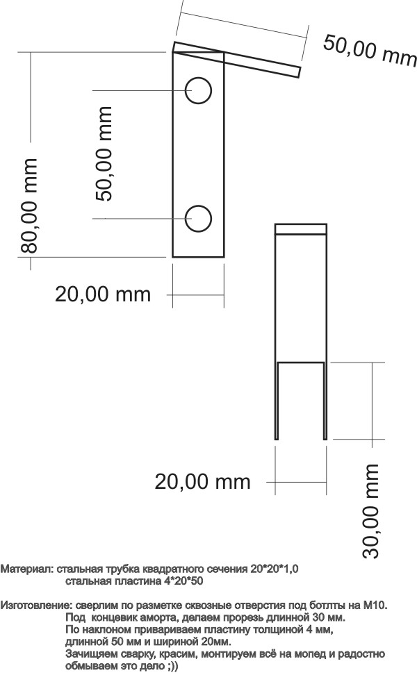

Да не уж то в Великом древнем городе умельцев нет?!!! :-o
Ваш город славен ещё и мастерами на все руки!!!
Если нужно, чертеж скину, но там всё просто.
Я за полчаса смастерил, оба...
Чертежи есть?
Тогда хотелось бы глянуть на них! :)

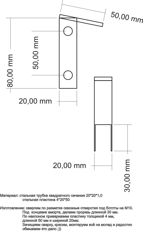

mirotvorec
Вот чертёжик :-[
Когда мне приспичило удлинять аморт - это первое что в голову взбрело.
концевика.jpg [ 54.09 KiB | Просмотров: 4160 ]
Только отверстие под крепление к раме подгонять нужно, не помню сколько там высота до верха.
