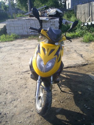

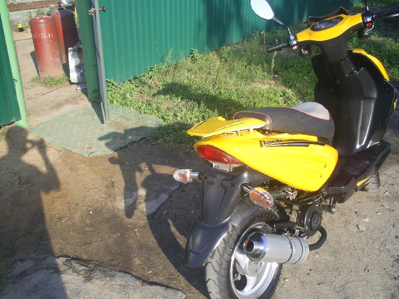

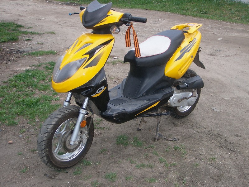

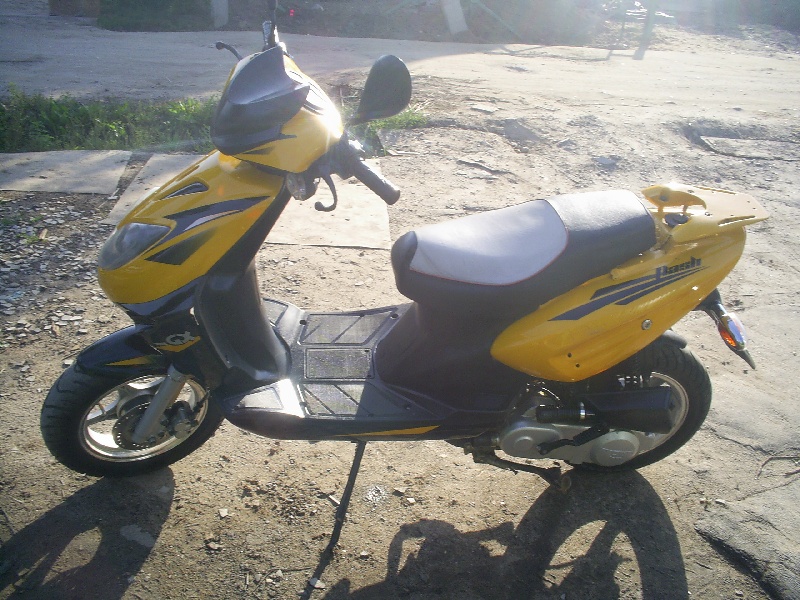

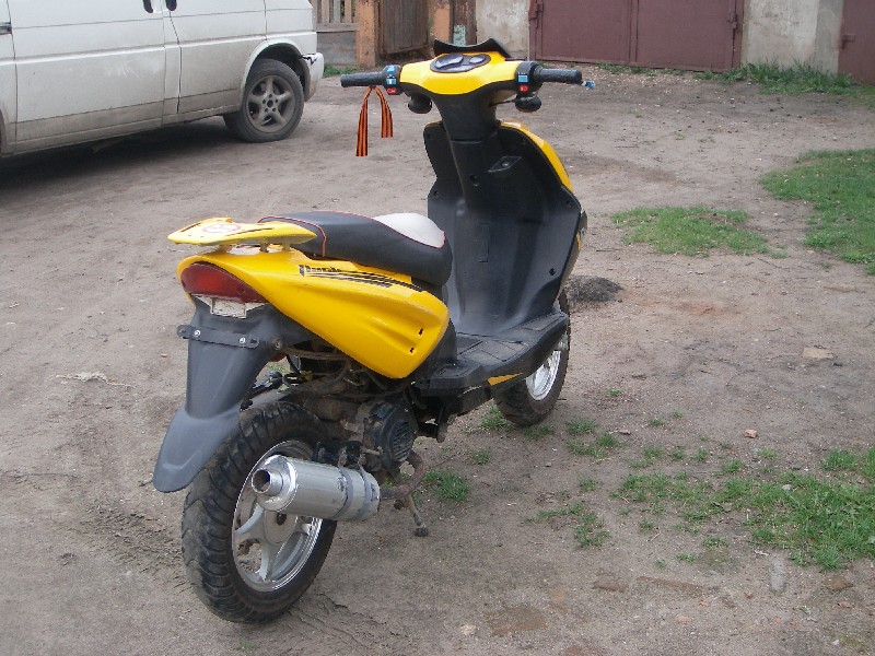

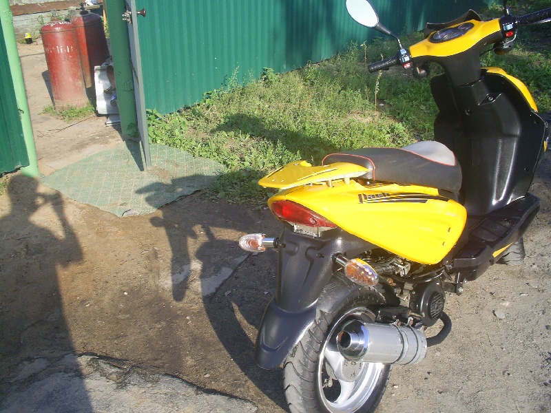

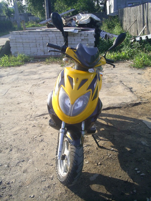

Всем привет народ...Примите новичка?
Расскажу о скутере..Итак приобрёл я скутер Gx Moto Flash..Жёлтого цвета.50-ти кубовый...Взял его за 9500 рубликов..За всё время в двигатель никто не лазил..И пробег был 1242, ах да скутер 2008 года.За всё время я поменял задний диск ( до этого старый хозяин хорошо влетел в яму ), поменял свечу, отпалировал стёклышки на фарах ( предыдущий хозяин протёр их растворителем или бензином ), поменял лампочку дальнего света, купил белые лампочки в габариты).на этом пока всё. Пробег на данный момент 19**.Недавно с батей насторили клапана, один был зажат.
Но скорость меня не очень впечатляет, едет всего 50-максимум 55.Даже незнаю , что и делать. Подскажите..
Думаю перед сезоном поменять ремень..Получу прибавку к скорости?
Итак пока всё..жду ответов. :003

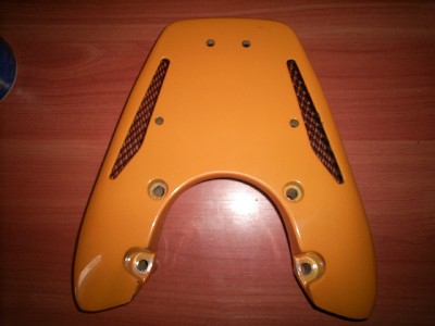

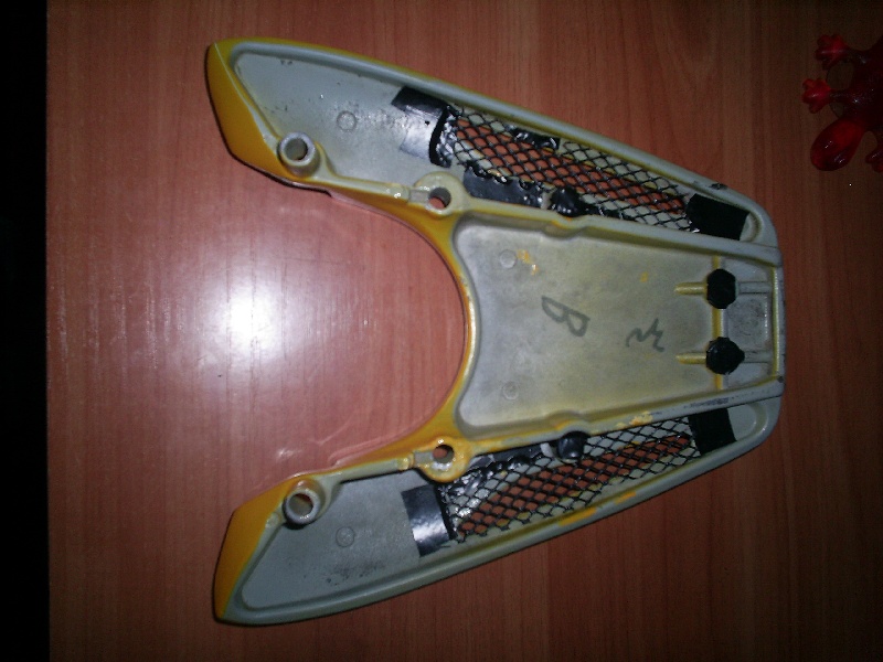

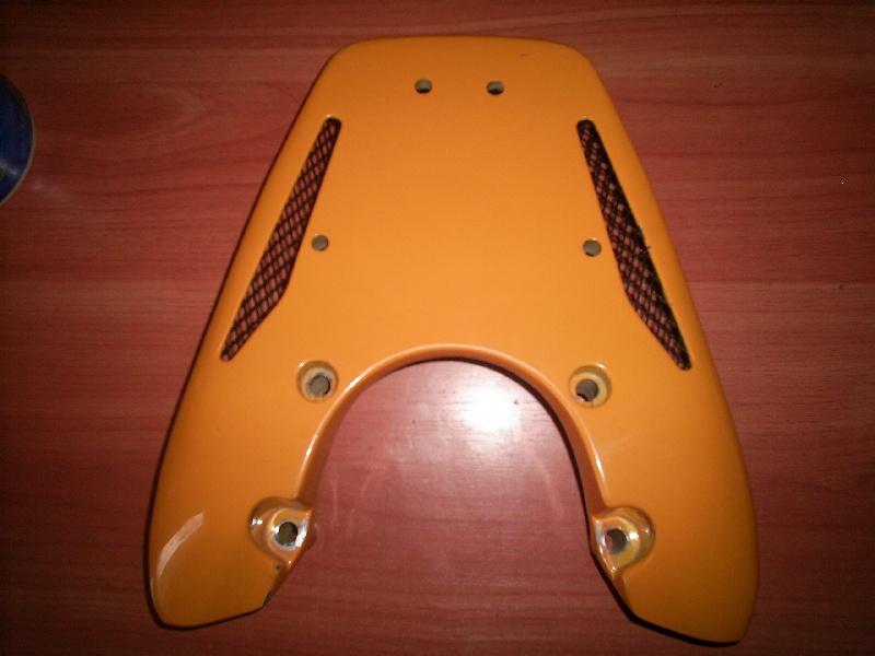

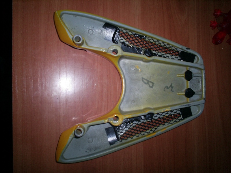

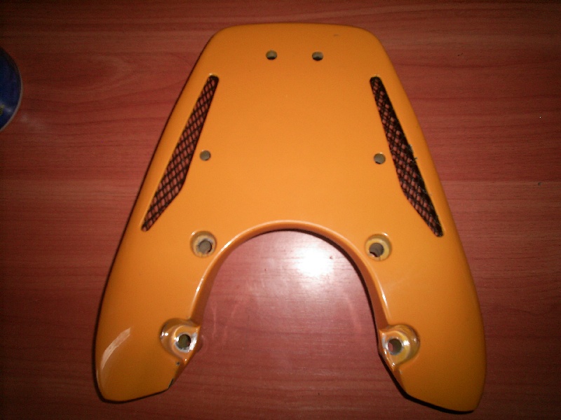

на досуге вклеил сеточку в сполер, мне понравилось.
S5023155.JPG [ 150.27 KiB | Просмотров: 6959 ]
S5023154.JPG [ 132.26 KiB | Просмотров: 6959 ]
 Заголовок сообщения: Re: GX-FLASH опыт работы.
СообщениеДобавлено: 02 Nov 2011, 10:03
Сообщений: 918
Откуда: киржач
Стаж: с 12 лет
на изоленту приклеил что ли?
