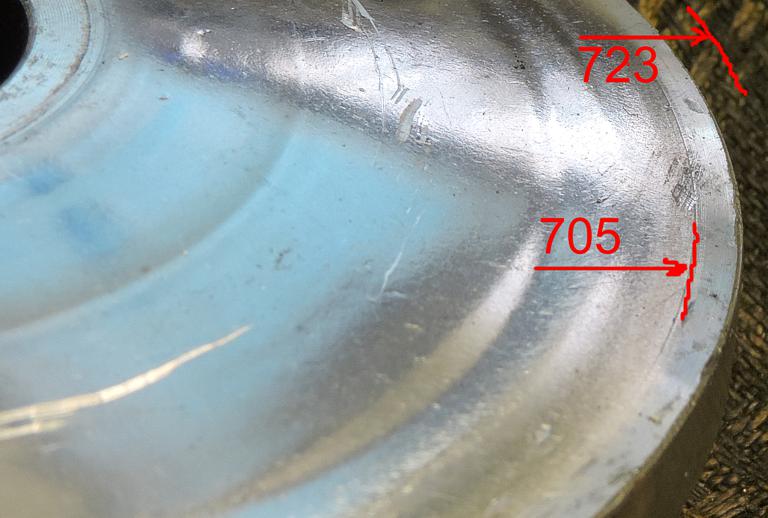

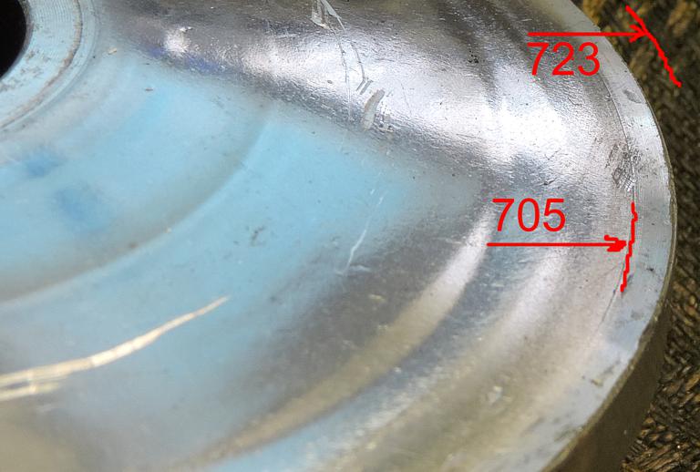

Поставил новое сцепление и новый варик.
Возник вопрос.
Какое правильное положение ремня на варике? Может ли ремень вылезать из варика, мм эдак на 4?
На фотке обозначил положение ремня на максимальных оборотах для 705-го и 723-го ремня.
У 705-го это щщитается недоход? Или норма?
Имеет ли право ремень выходить за край, как 723-й?
(если кто внимательный - да, основная выработка шкива не от 705-го ремня, она ближе к центру, мне это чудо досталось с 669-м ремнем)

Продолжаются изыскания с целью подбора правильного ремня на этот чудо-мотор, джайлинг 1р50, он же 139qmb-2.
Так сидит 705-й ремень. (705-18)
Так сидит 710-й, 710-17,5-30.
Так сидит 723-й, 723-17,5-28
Из таких картинок вроде как следует что 705-й маловат. Но он единственный, который не вылезает на варике при макс оборотах за край шкива вариатора. Остальные вылезают, выжимаются из шкива, на 3-4 мм.
Есть фантастическая идея найти вариатор с увеличенным диаметром. Щас диаметр его шкива 94мм. Вроде тут на форуме было что бывают 99мм, тюн варик для 1e40qmb.
Пока снял 705-й и поставил 710-й, посмотрю чё будет.

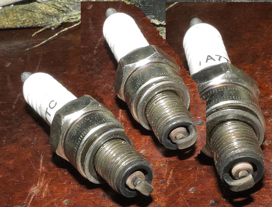

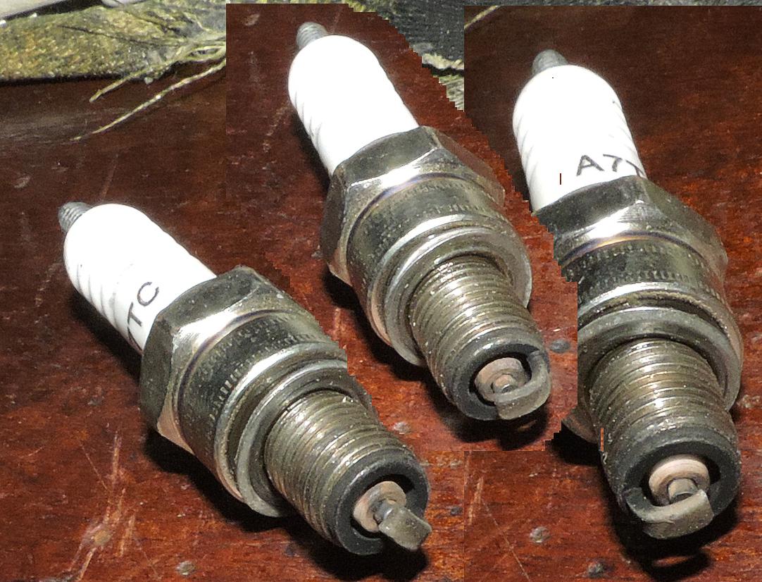

Ну а сегодня, 06.06., накрылась кетайская свечка А7ТС.
Накрылась так: заводится, едет, потом глохнет и всё. Намертво. Не заводится и надо подождать.
Через 10 минут повтор цикла.
ПРоверял искру, ну как обычно, слон не выживет.
Бензин идёт.
Похоже на клапана. Залез туда, посмотрел, - нет, ничего не зажато.
А свеча по внешнему виду совершенно нормальная, прошла 500 км всего.
Поэтому и поменял не сразу, думал не в ней дело.

....Напомнило 70-е... Был тогда у меня 2-х скоростной мапет. Названия уже не помню. Еду на рыбалку. Пока не остановлюсь и не заглушу, всё нормально. Если заглушил, то хрен заведешь пока не сменишь свечу. Заменил - запуск с пол оборота. Так и возил штуки 3 свечи, менял по очереди. Причину этого явления не устанавливал. В те времена в любом гараже можно было шапку свечей взять на халяву.
