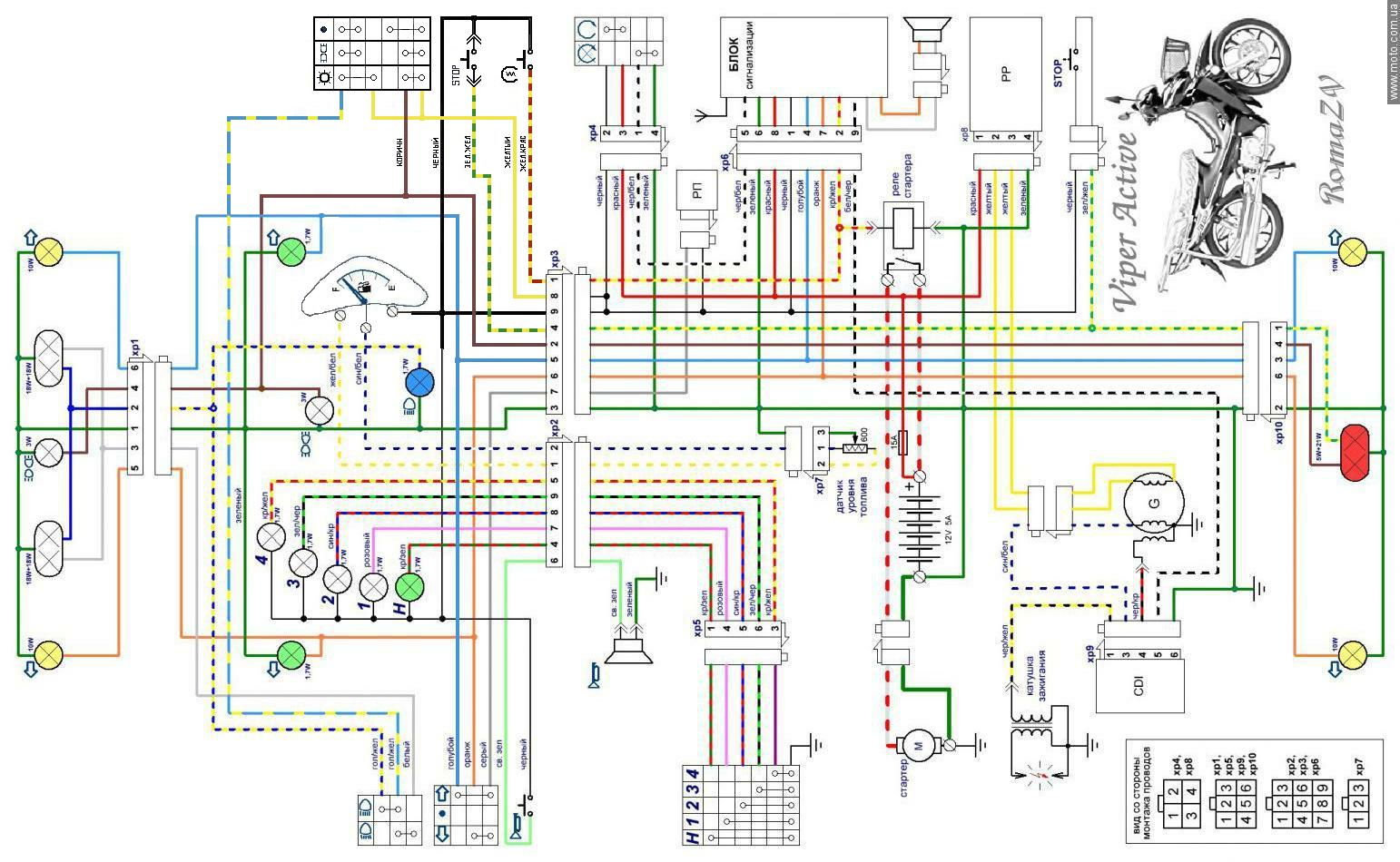

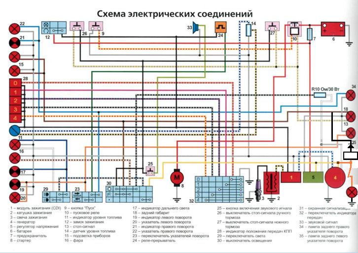

Кому не трудно дайте электро схему На wind,сколько искал не нашел

На Винде в оригинале такая схема, а вообще на фмб бывают три разных генератора.
skuter%20schem.JPG [ 91.6 KiB | Просмотров: 4191 ]
вроде виндовская,у половины китайцев такая :)

Схема, действительно, очень похожа, вот только, за исключением сигнализации.
На Винде её нет.
Но, следуя этой схеме, подключить разъём под штатную, будет намого проще! *YAHOO*
