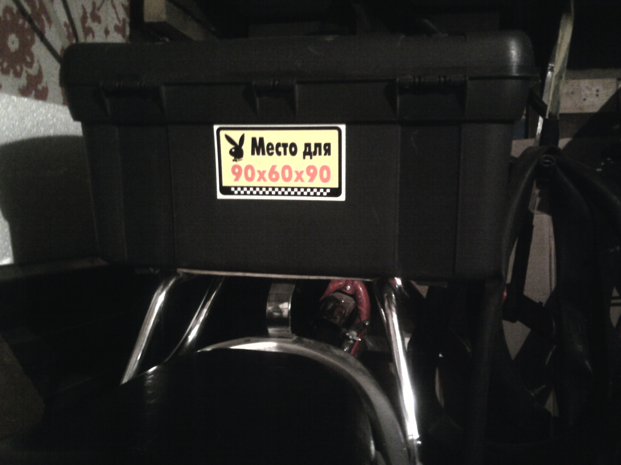

А я ,только пока таких могу катать :-P -поршня ещё 50сс!! :-D
SP_A0035.jpg [ 284.24 KiB | Просмотров: 3958 ]

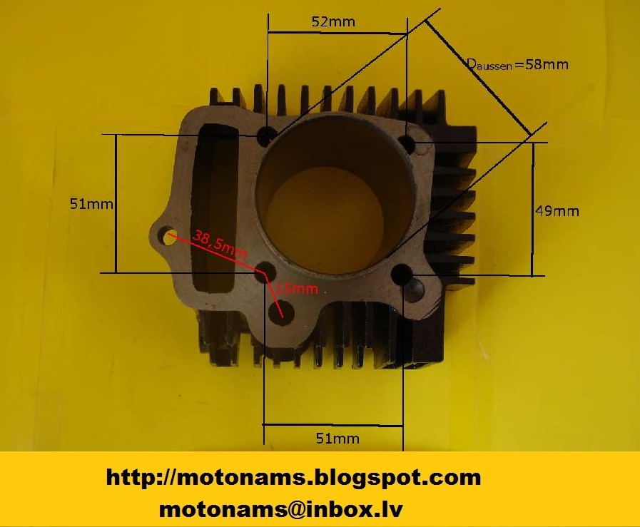

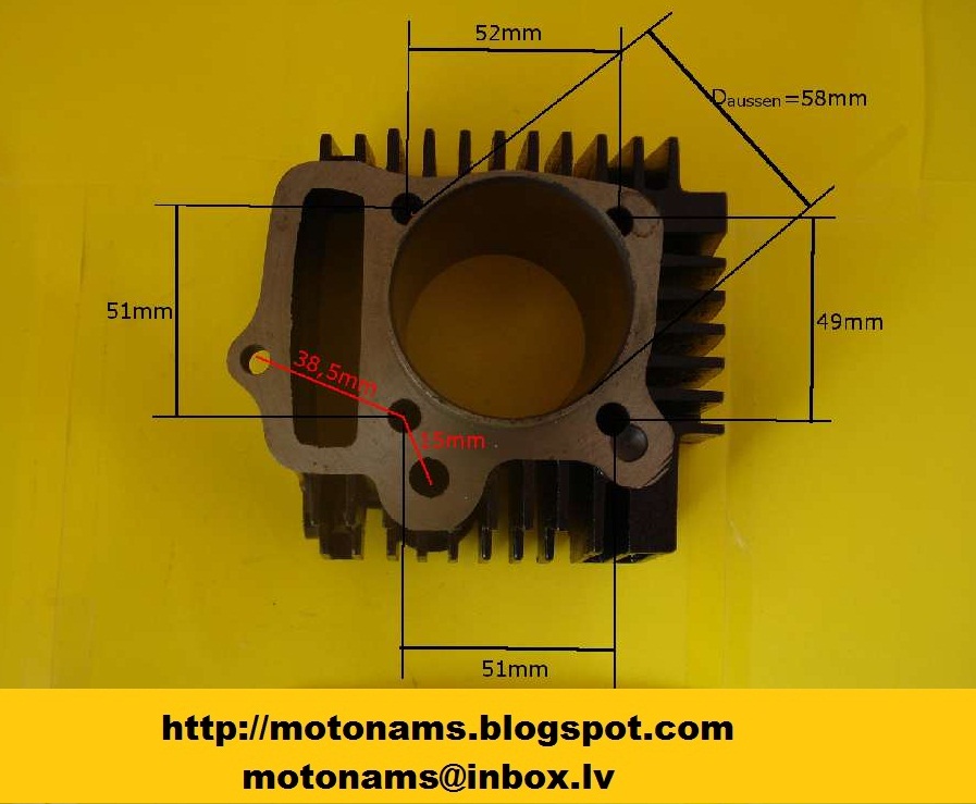

NeiroN писал(а):

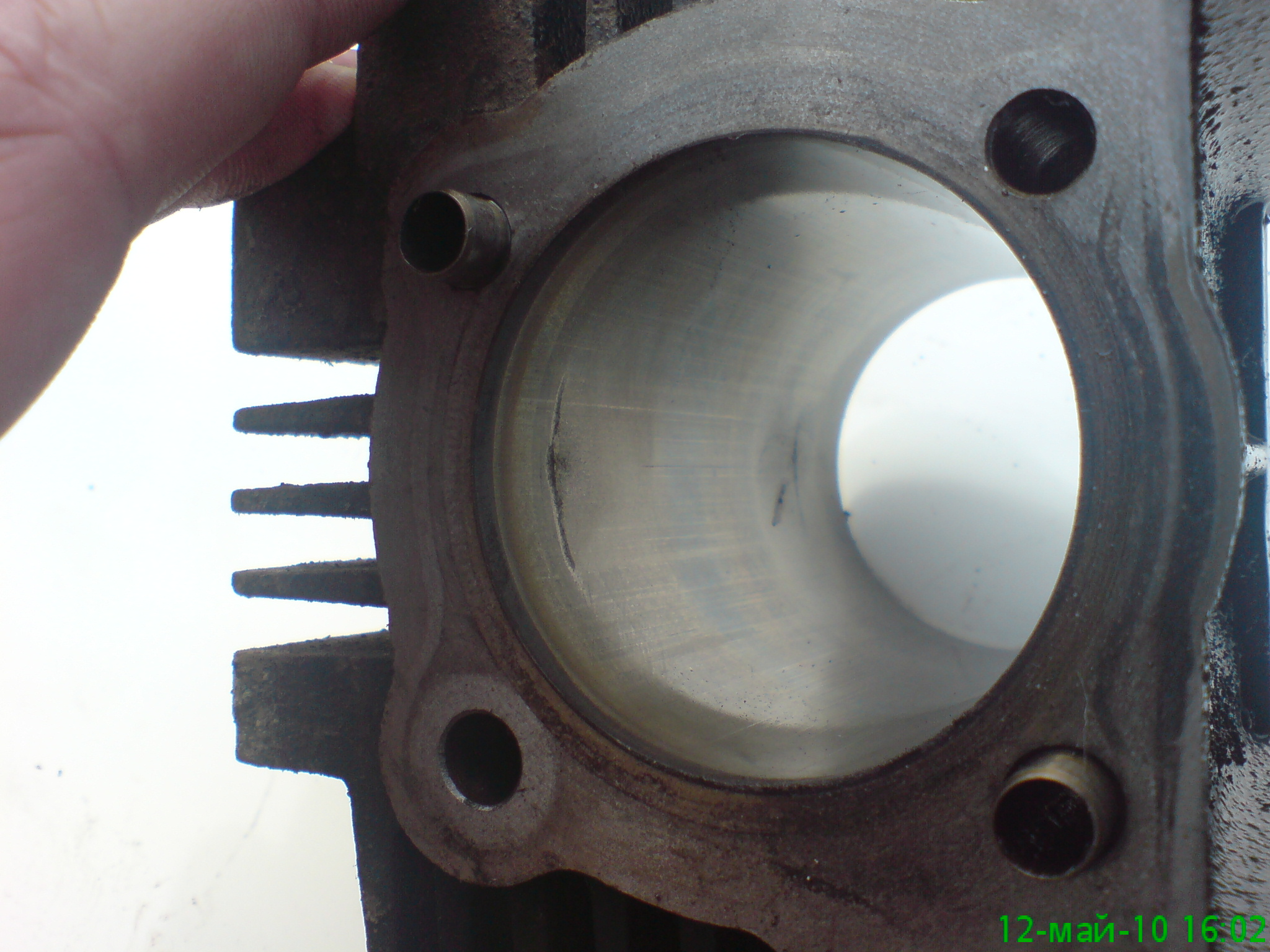

Вот такая поршневая
Это поршневая 52.4, визуально видно , что она похожа на 85сс у которой 51мм.
DSC01070.JPG [ 816.58 KiB | Просмотров: 3957 ]

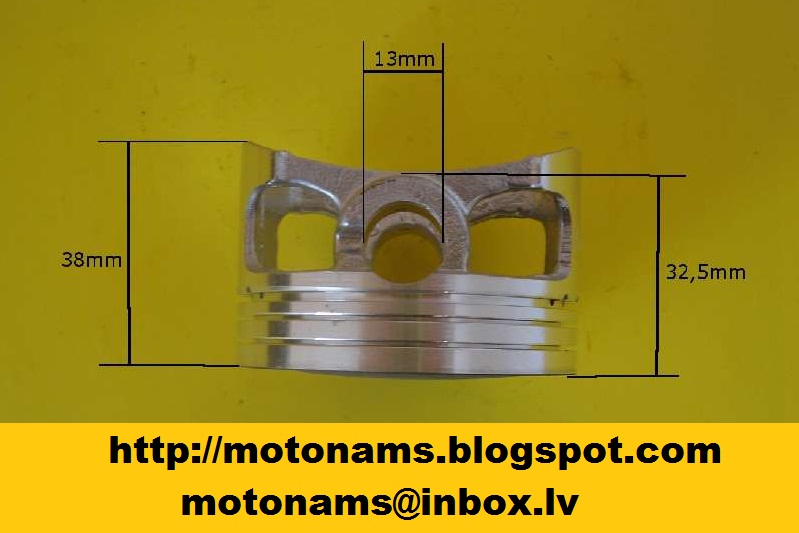

такии облегченные поршня выглядят
rolers 125 cc uz 160 4 cilind un virz 129 ls.JPG [ 85.13 KiB | Просмотров: 3952 ]

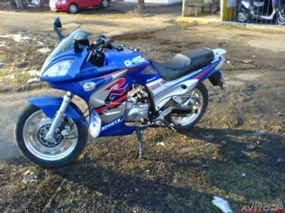

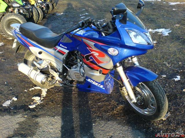

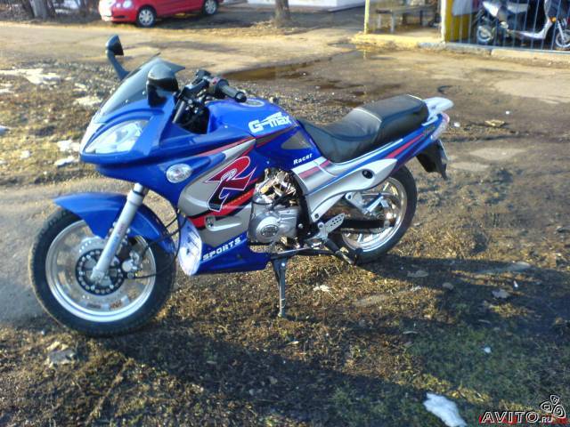

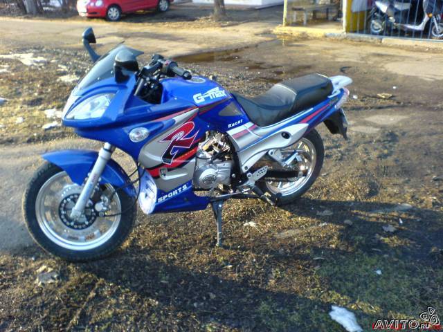

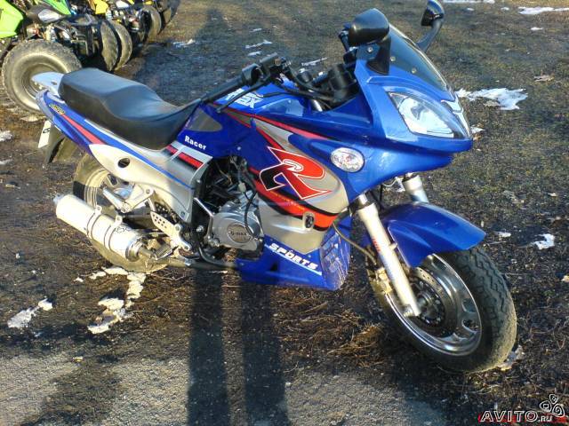

Смотрите на какие рамы наши движки ставят.
41585660.jpg [ 66.27 KiB | Просмотров: 3982 ]
41585658.jpg [ 73.37 KiB | Просмотров: 3982 ]

В "бензобаке" кофр для каски или натуральный бензобак?
СообщениеДобавлено: 22 Mar 2011, 12:50
Сообщений: 191
Скутер: ABM WIND
Бак 15 л. Вес заявлен 90 кг.Да это бабайство ездить на такой дуре с таким движком.
СообщениеДобавлено: 22 Mar 2011, 13:00
Сообщений: 879
Откуда: Барнаул
Стаж: 1980..1988, 2008..?
Ну у моего скутера вес около 120 кило, моторчик примерно той же мощи... Ездит же. :-D
А вот еще интересно: у него что, двигатель так и закрыт полностью облицовкой, даже цилиндр не высовывается? Это вообще фабричное изделие? Чьи-то эксперименты?
СообщениеДобавлено: 22 Mar 2011, 15:27
Сообщений: 636
Скутер: WinD
Чисто фабричное изделие!
У нас про него даже тему создали: viewtopic.php?f=103&t=17010
