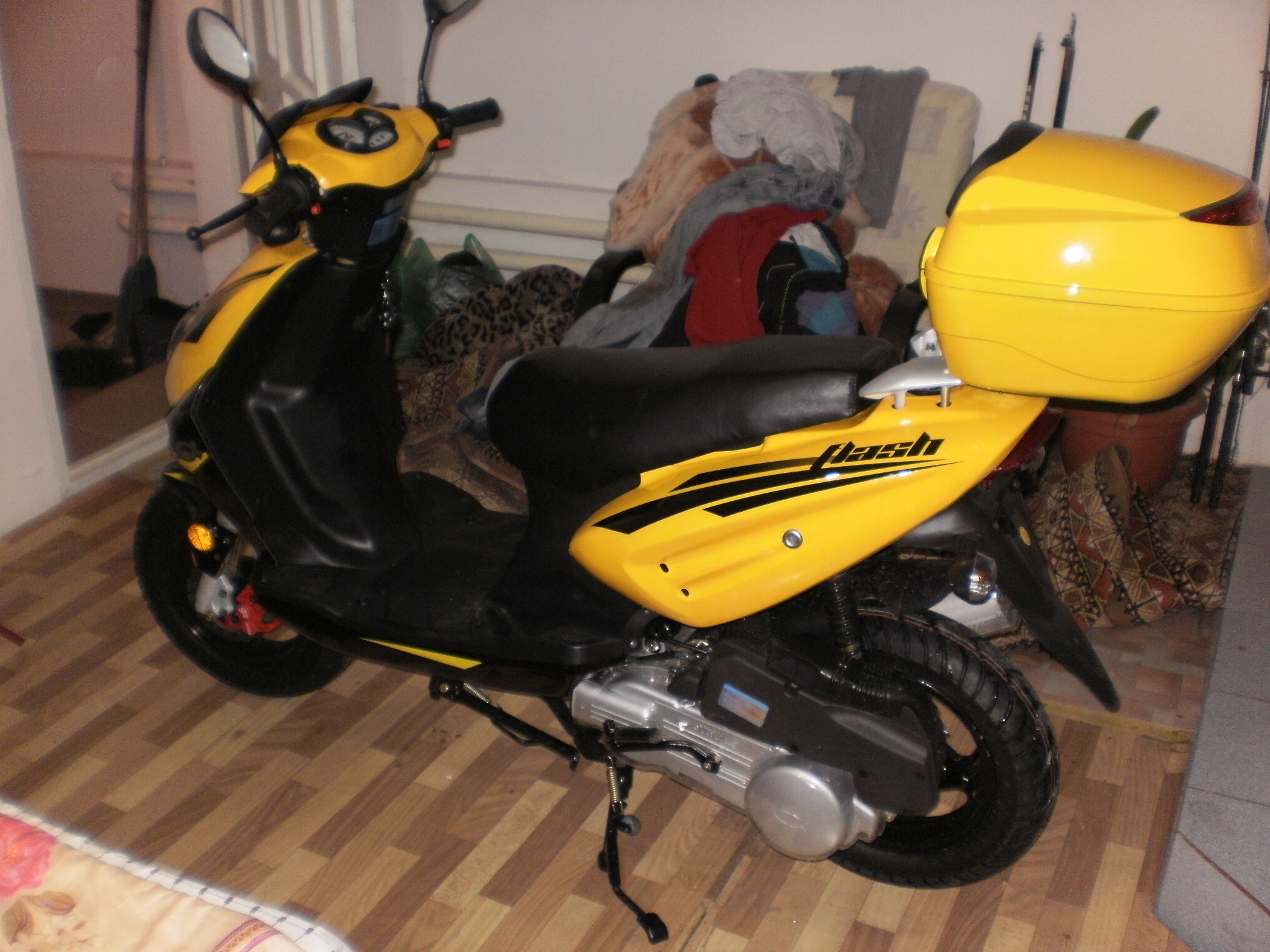

все разобрался с фото!вот он мой красавец(на задний фон не обращайте внимание немного не убрано просто)
