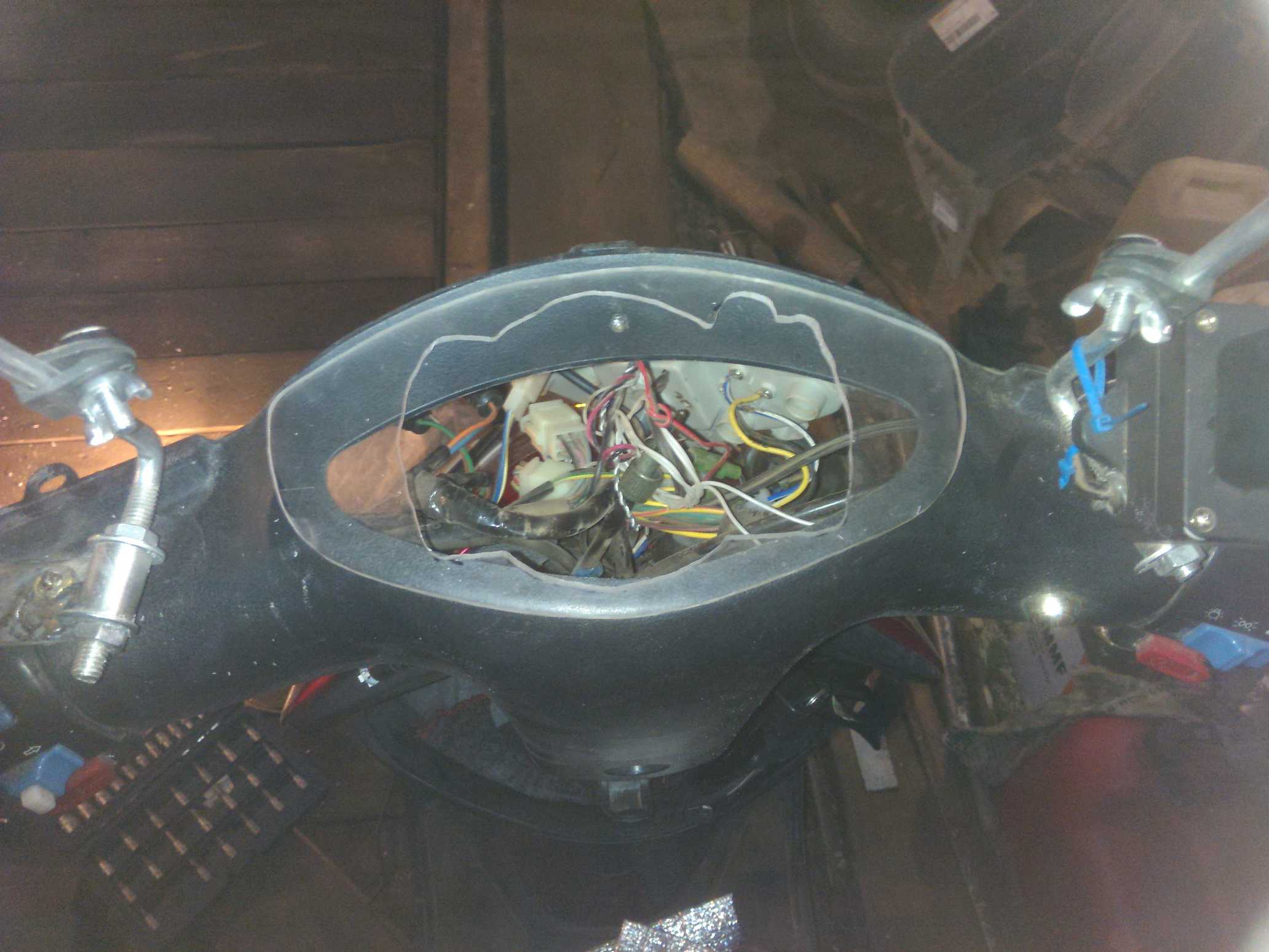

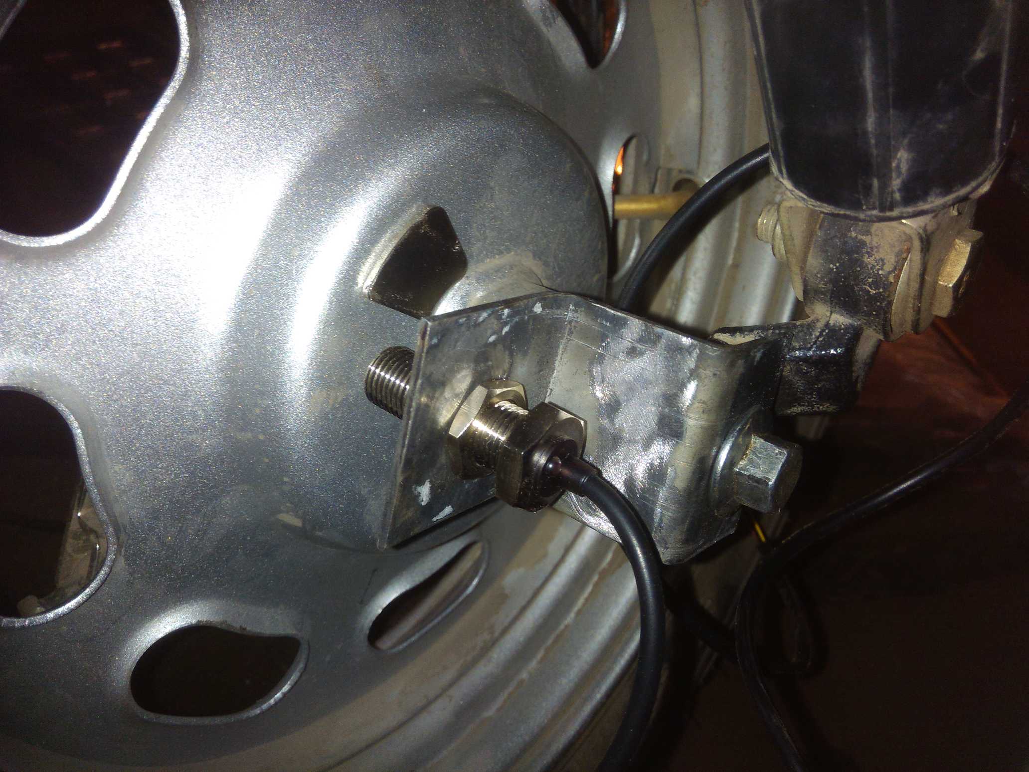

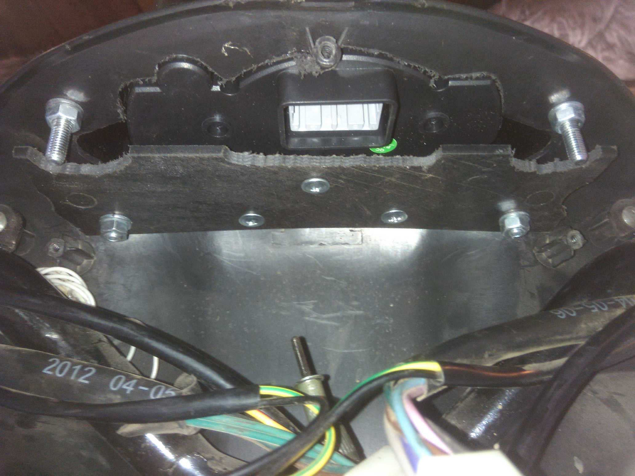

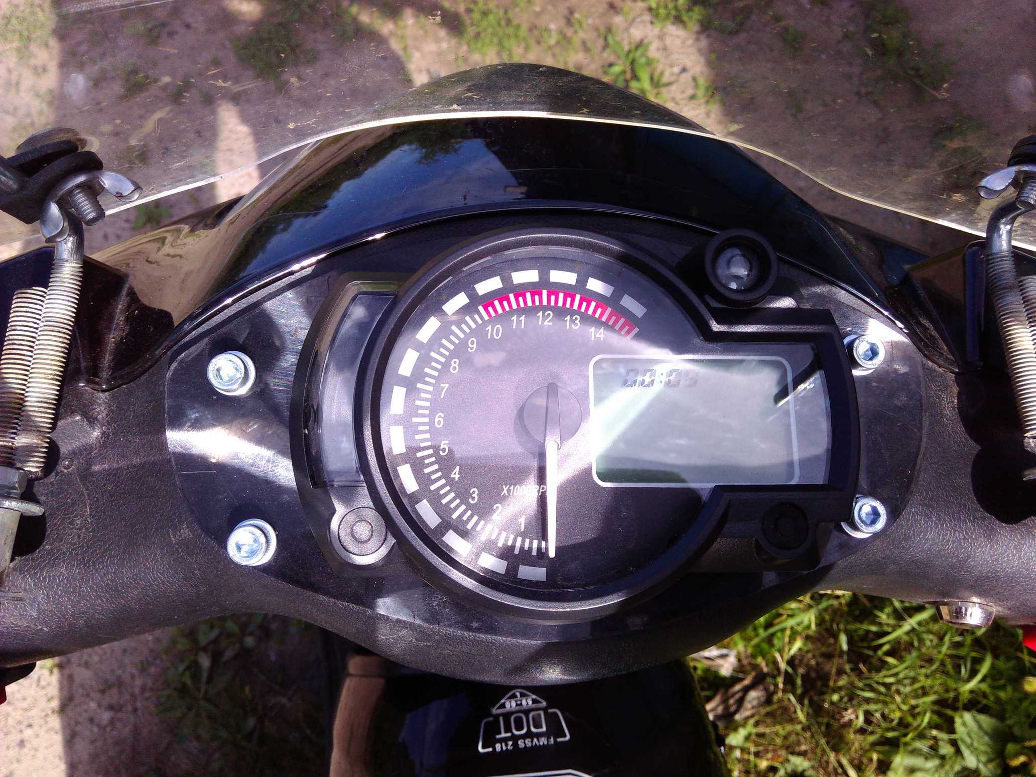

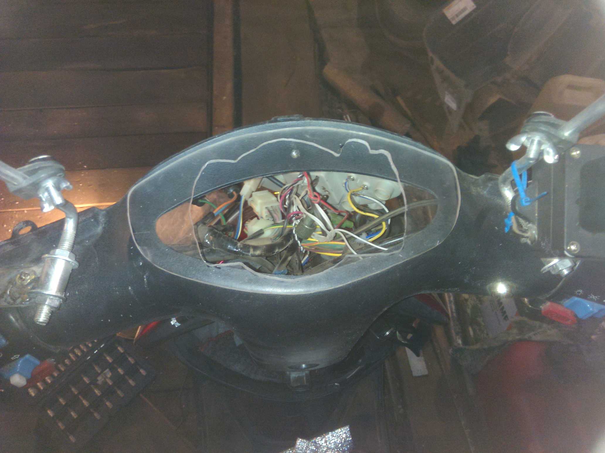

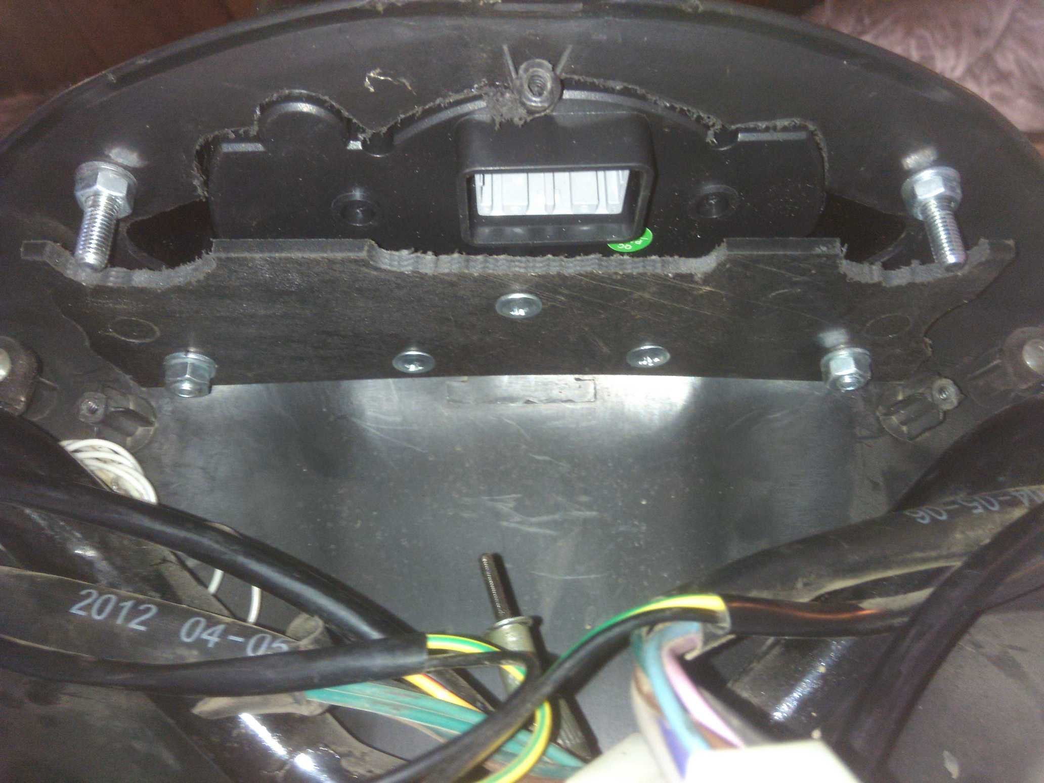

Установил приборку. Небольшой фото-отчёт. :)
IMG_20170712_214022.jpg [ 182.51 KiB | Просмотров: 15275 ]
IMG_20170719_162919.jpg [ 200.83 KiB | Просмотров: 15275 ]
IMG_20170712_213936.jpg [ 264.48 KiB | Просмотров: 15275 ]
IMG_20170720_165824.jpg [ 335.56 KiB | Просмотров: 15275 ]
С одним магнитом на колесе он глючил на малых скоростях, поэтому я его расколол на три куска
и приклеил на суперклей, указав в приборке три элемента и скорость устаканилась.
"Показометр" спидометра подбирал по gps, крутя параметр длины окружности колеса.
В итоге получилось +/-1 км/ч, в сравнении с родной приборкой, вполне приемлемо.
