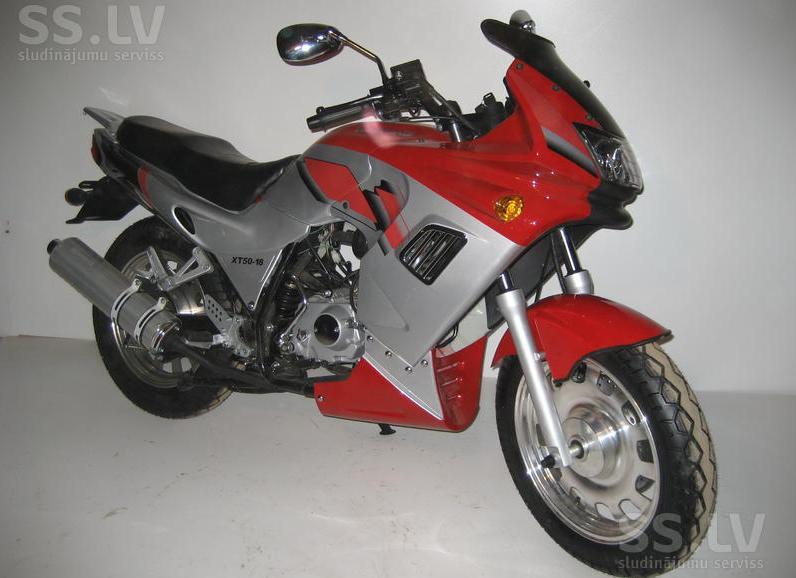

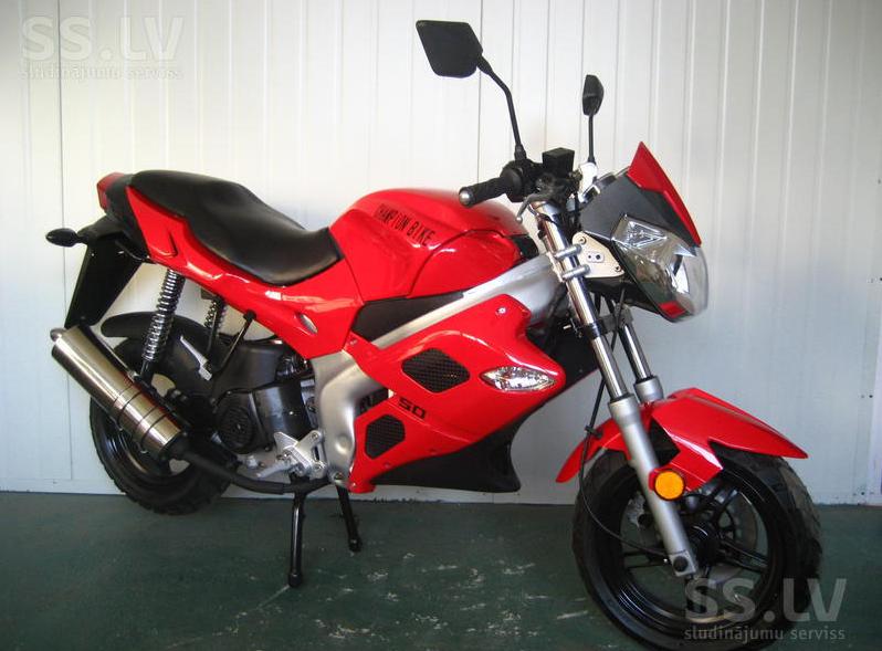

да уже лет 5 в продаже такии мапедки.движки от 50сс до 125сс
kk.JPG [ 54.09 KiB | Просмотров: 4196 ]
kkk.JPG [ 59.03 KiB | Просмотров: 4196 ]

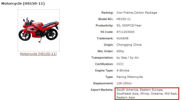

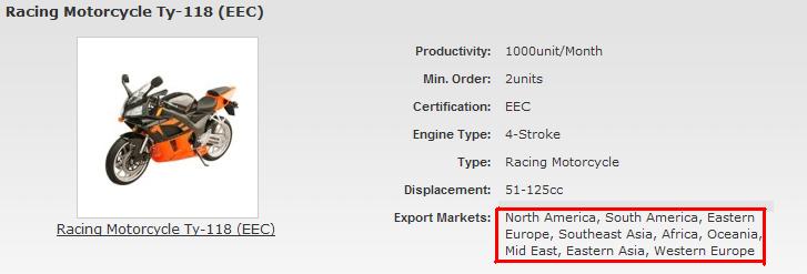

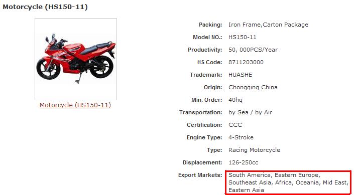

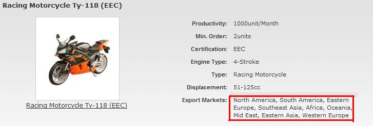

покупая китайчика смотрите для каких рынков модель думана,разница в качестве и надежности большая,не бросайтесь на каждую дешевую хуяшу
150.JPG [ 29.81 KiB | Просмотров: 4192 ]
125.JPG [ 22.42 KiB | Просмотров: 4192 ]

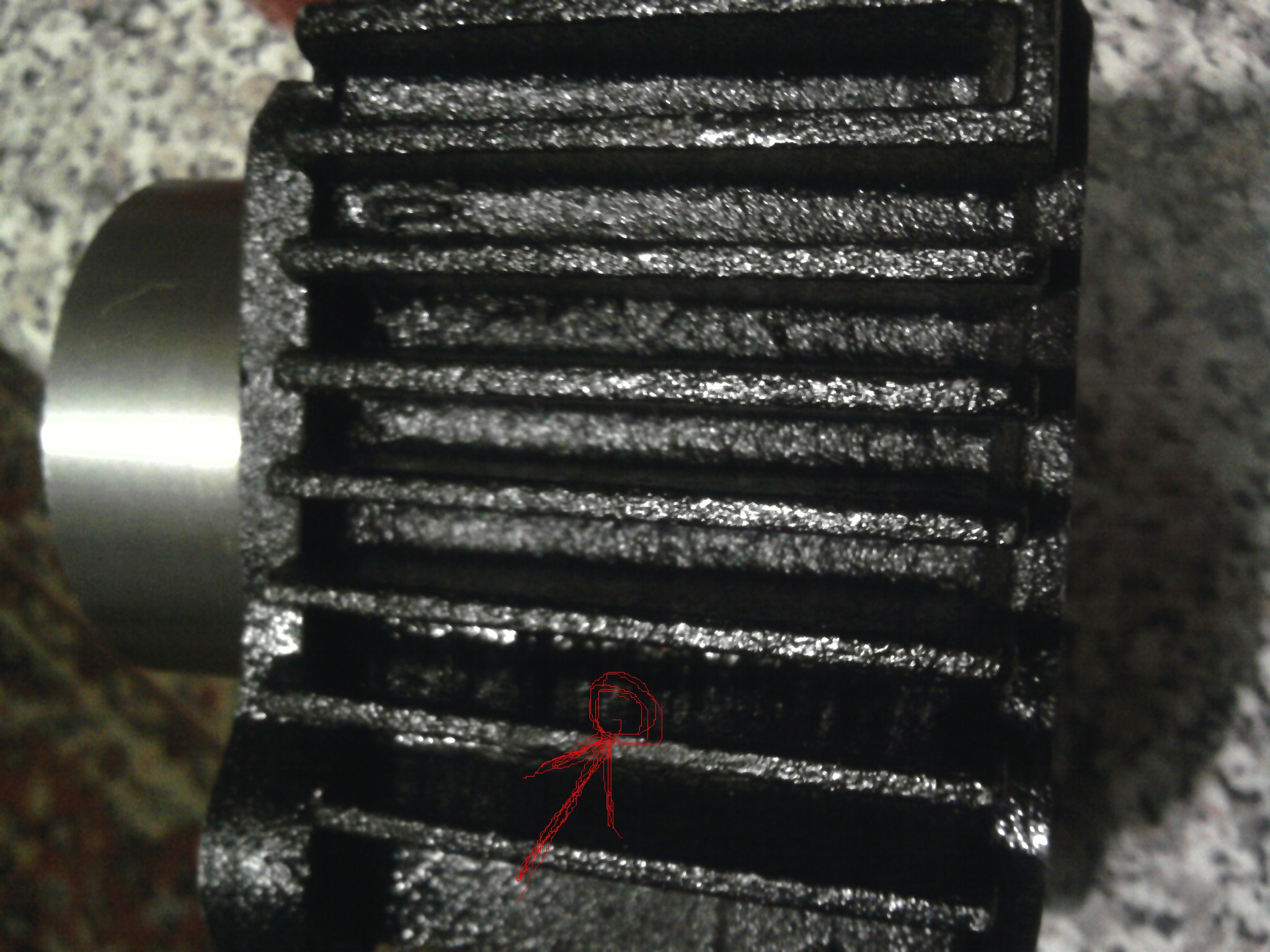

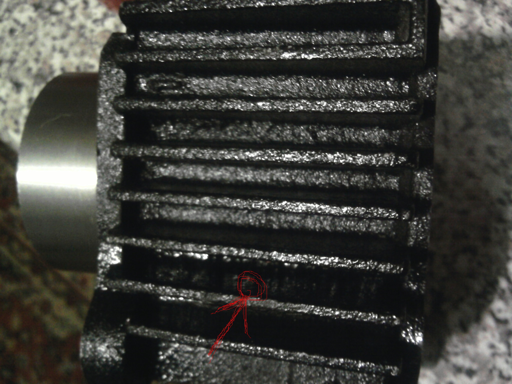

Ребяты,сегодня всётаки приобрёл голову 72сс за 1650 в сборе(жена если узнает-голову оторвёт :-x )!!! *YAHOO* Решил ,что скупой платит дважды!Радостный побежал ставить поршню на 72 на Виндюшу!!Под цилиндр поставил 2 тонкие прокладки!Подумал раз той весной,когда пробовал ставить 72сс с родной башкой текло масло из под цилиндра,хуже не будет!!Всё собрал неспеша -завёл-работает *YAHOO* !!Но не тут то было из под цилиндра опять капает масло-думаю да чтож такое блин!!Неужели привал цилиндра настолько кривой, что не притянешь!Беру переноску,навожу свои мощные очки *JOKINGLY* -фига сибе а масло то гонит из середины целиндра,между рёбрами!!Брак литья!!Той весной у меня ещё закралась эта мысль и вот подтверждение :'( !Позвонил продавцу-пообещал заменить-посмотрим завтра!Во какие дела бывают на свете!
На фото стрелкой указано место где гнало масло!
Комментарий к файлу: Брак!!!
SP_A0043.jpg [ 618.44 KiB | Просмотров: 4385 ]

Ничего, у тебя теперь ещё есть.... :-D
Цилиндр из какого материала? Как заделывать будешь?
