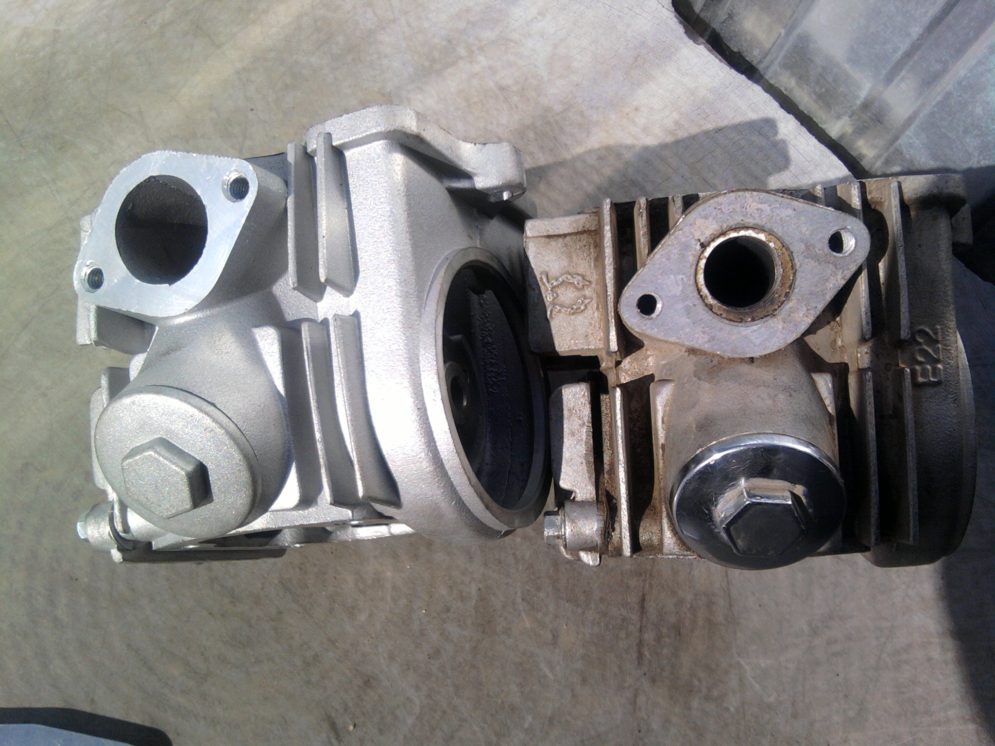

Ertil Noorison писал(а):
Maximal писал(а):
...Ребяты,сегодня всётаки приобрёл голову 72сс за 1650 в сборе(жена если узнает-голову оторвёт :-x )!!! ...
Ничего, у тебя теперь ещё есть.... :-D
Цилиндр из какого материала? Как заделывать будешь?
У меня кроме жены ещё две подопечные-Виндюша и с января "Киса"(ваз 21093- авто жены).Жена засекла чек на 2400руб и началось.......... >:o ]:-> !!!
Цилиндр заделывать не буду-не моя вина!!!!Обещали заменить! *DONT_KNOW*

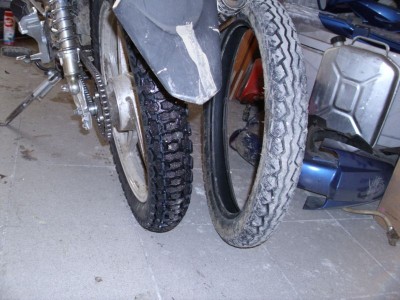

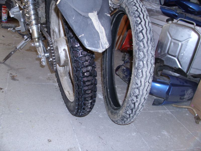

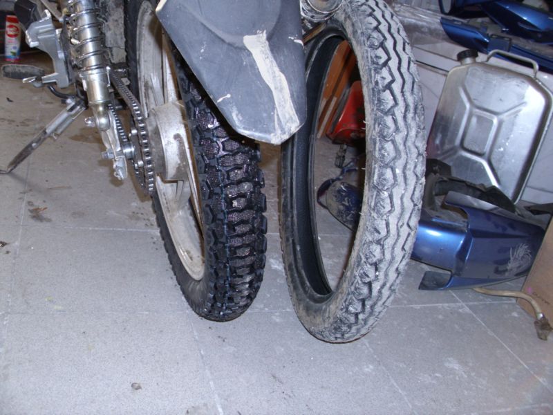

Ertil Noorison
что за резина у тебя на винде?такую же хочу

pauls
Резина - Китай, Noname 17/3.0, примерно за 700-900р. Без диска.
Диск родной.
В накатанный машинами снег, закапывается до асфальта. Лёд плохо держит. К бетону чуть ли не приклеивается.
Брал в магазине "E-MOTO" (он через дом от меня) http://emoto.ru/

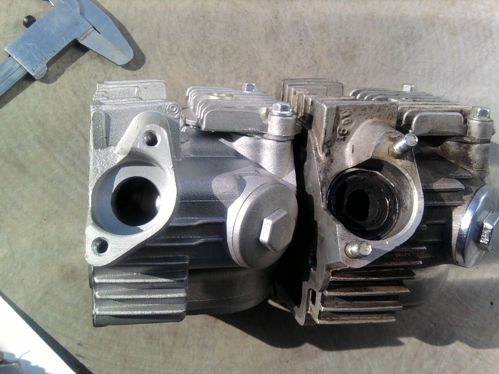

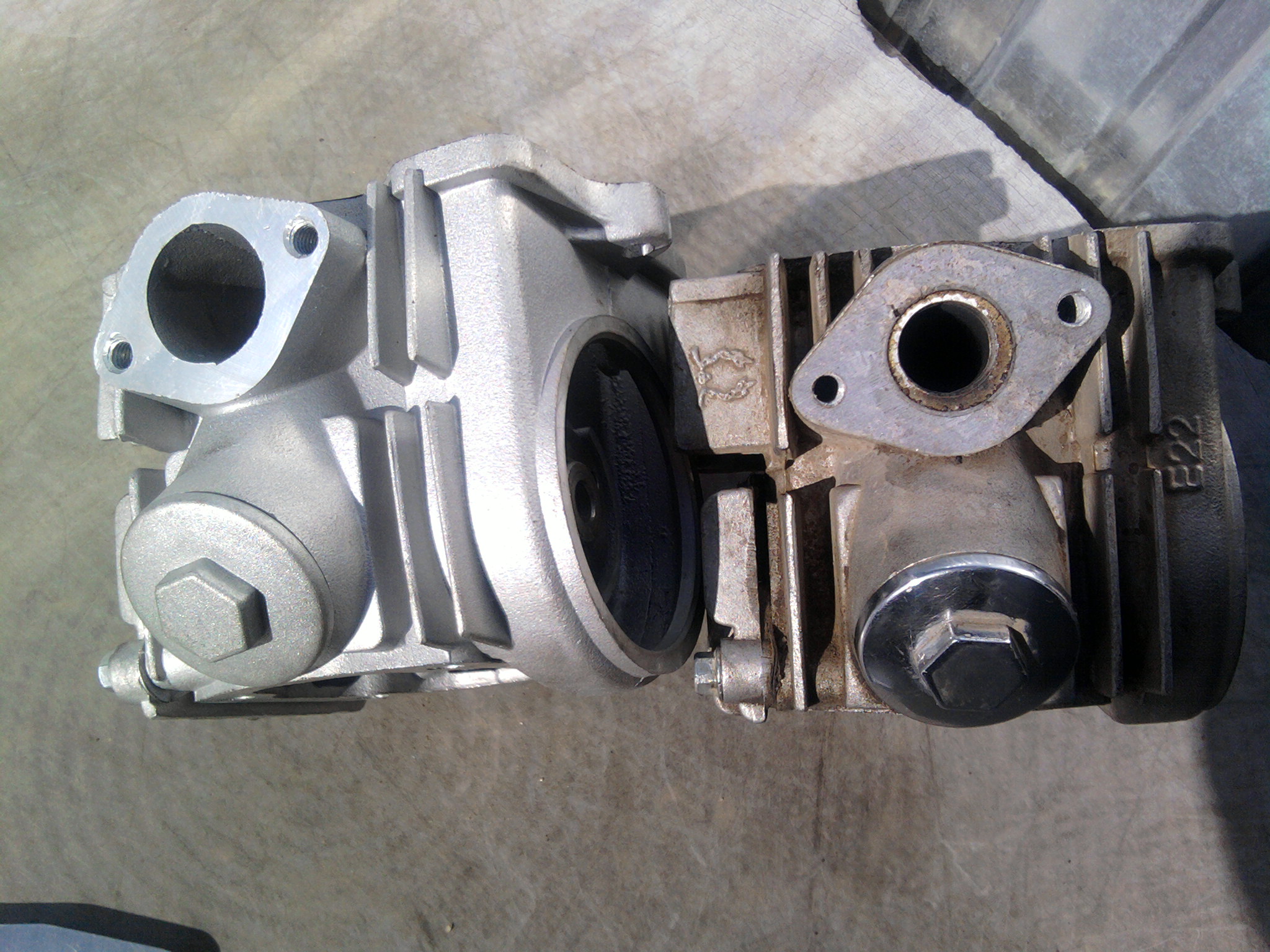

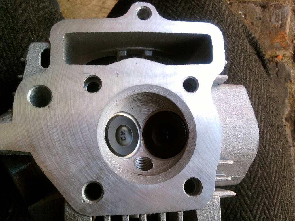

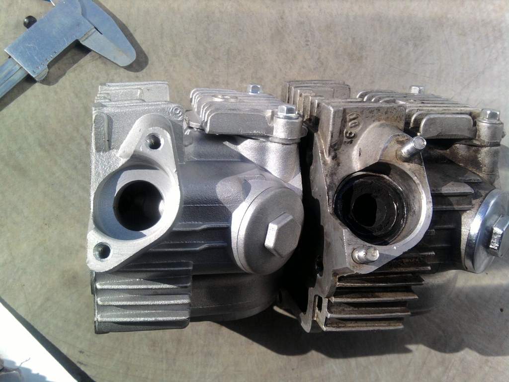

СообщениеДобавлено: 23 Mar 2011, 23:15
pauls писал(а):
нормальная голова,она сгодится не тока на семдесятдва :) при ходе 54-59мм она тоже может рулить да и увеличение диаметра нормально переносит
Да по сравнению со стоком ощутимая разница! *OK*
pauls
Диск родной.
Cпасибо!мне основная часть по лесному мху,у нас чистокросовой всякой дохрена,но мне больше подойдет триальная,кросовая за тяжела,а по мху не важно качество резины :) попробую заказать в китайском магазине запчастей,пусть к лету партию притащат :) в продаже слишком нежная

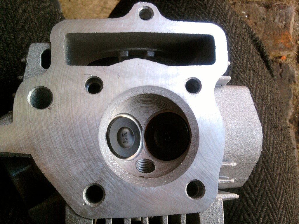

Maximal Сколько не разглядывал фото так и не вкурил как может от туде с ребра гнать масло? Получаеться где то дырка соединяеться внутри рубашки с каким нить каналом или через гильзу херачит? Интересно есть ли маркировка на новой голове? У меня <J C> отлито. А есчо я думаю пойти вставить люлей продавцу который мне долго и громко втирал что это 85 кубов 100% >:o . Хотя есть и на 80 кубов но чем различаеться тогде? Клапанами чтоли, все остальное такое же *DONT_KNOW* или тоже выкрутасы маркетинга?
Я бы тоже не поверил,еслибы не увидел своими глазками,как между рёбрами масло выходит! :-o Или в литье пора или фиг знает!Сегодня поменяли,как и обещал *OK* !Я сказал, если не веришь ставь при мне проверяй,если не жалко сил и времени!!!<J C>- у меня тоже отлито!!!Щас всё собрал опять,завёл,всё работает,ничего нигде не текает!!!Мне бы той весной внимательно рассмотреть,но что не делаеться-всё к лучшему!!!Зато сейчас с башкой на 70!!!Завожу ,с перерывами, на холостых попыхтеть!!!

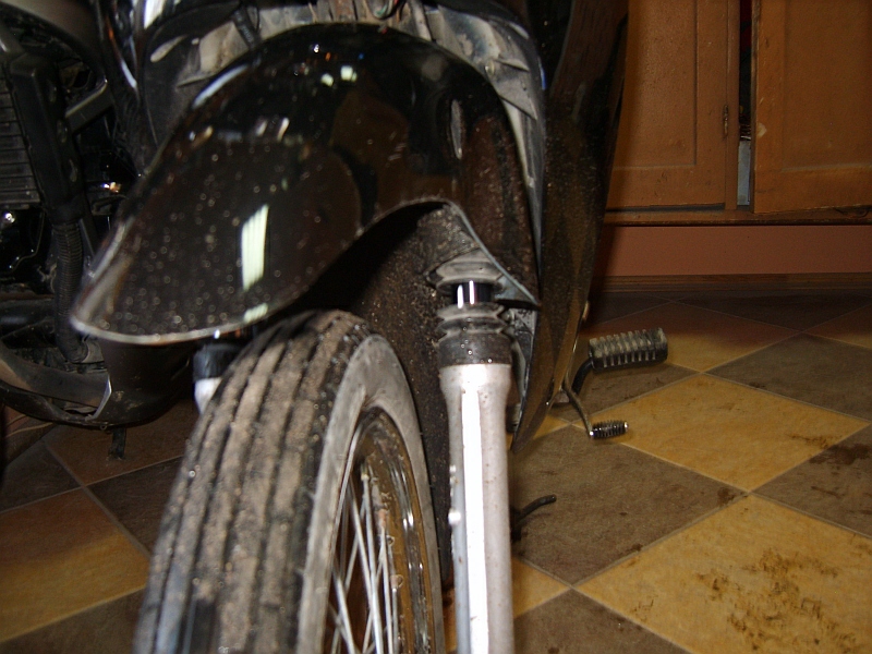

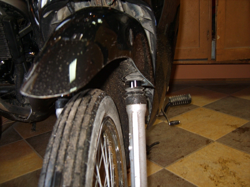

NeiroN писал(а):
Наши мужики говорят, что этот камикадзе долго мучатьсо не будет или разобьеться или поршневую убьет :-D .
а мне не везет,уже 40 лет мучаюсь круглый год и проршневая на китайце 5 лет живет
:-Dа вот резина китайская на вилке не выдержала,прохлой осенью разошлась
S8309115.jpg [ 241.09 KiB | Просмотров: 4083 ]
