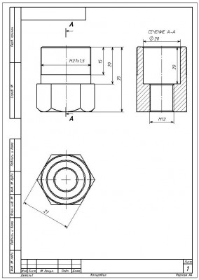

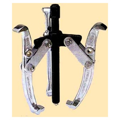

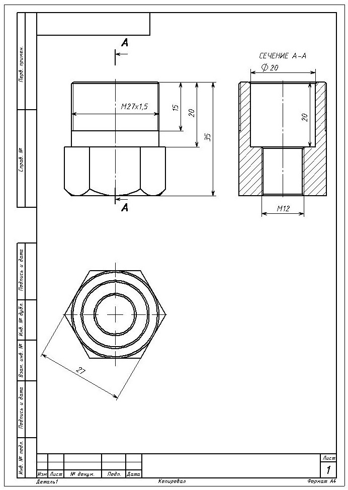

для SOTNIK: вот два варианта. я пользовался первым.
съёмник.jpg [ 38.47 KiB | Просмотров: 3894 ]
съёмник_2.jpg [ 91.82 KiB | Просмотров: 3894 ]
