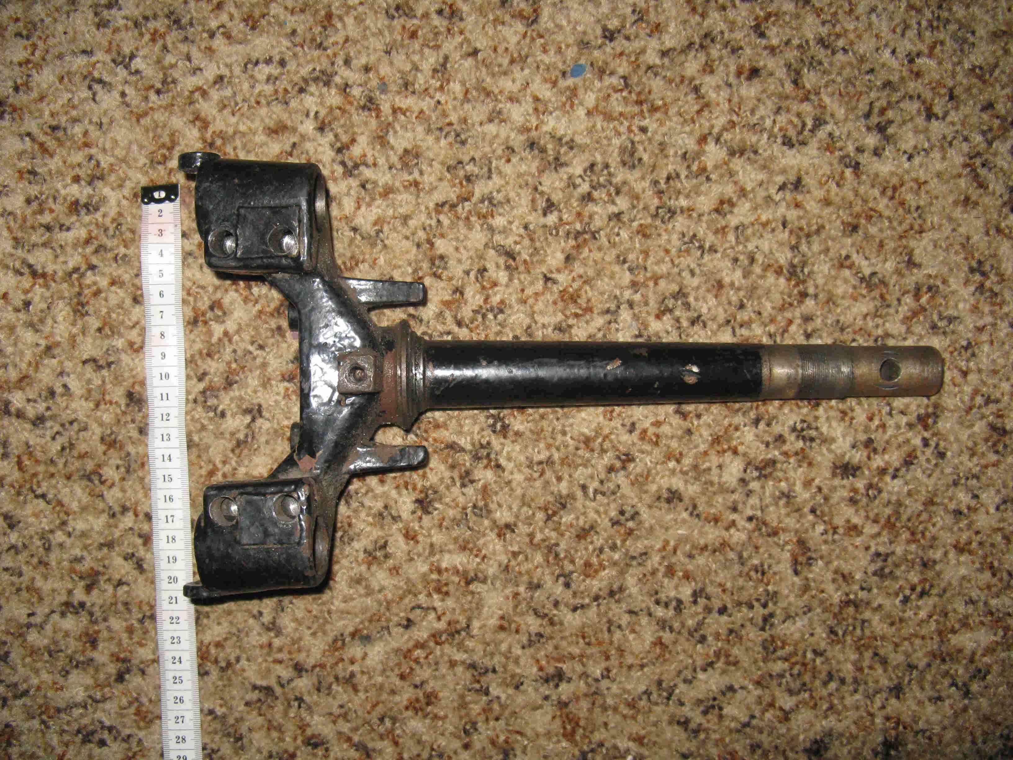

Где взять такую траверсу, в инет-магазинах нет фото и типаразмера

На холодную это нормально,так ещё как я понял без обогатителя заводил?
На Винде он на руле находится,слева снизу!!На мопедках бывает на самом карбе рычажок!У тебя неизвестно какой карб! *DONT_KNOW*
