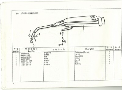

Вот такую интересную книжонку я тут надыбал. Владелец получил её при покупке WIND в 2008 году.
На фото несколько страниц. Полная версия в формате PDF здесь: http://narod.ru/disk/11383926001/%D0%A1 ... D.pdf.html
сканирование00011.jpg [ 80 KiB | Просмотров: 3983 ]
сканирование00022.jpg [ 214.71 KiB | Просмотров: 3983 ]
сканирование00033.jpg [ 113.62 KiB | Просмотров: 3983 ]
