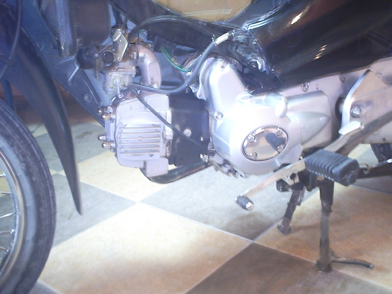

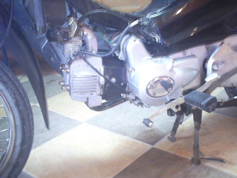

Ни у кого воздушный фильтр не цепляет за переднее крыло? а то сегодня снял, в переднем крыле от него ложбинки аж прошоркались.
Вау, это как?
воздушный фильтр находится же за пластмасской клюва!У меня только эту пластмасску и ципляет когда вилка простреливает на кочках больших!

у меня вроде между крылом и пластиком еще ладонь помещается

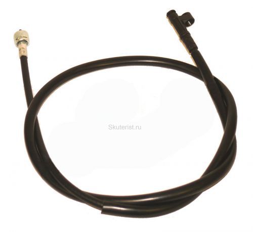

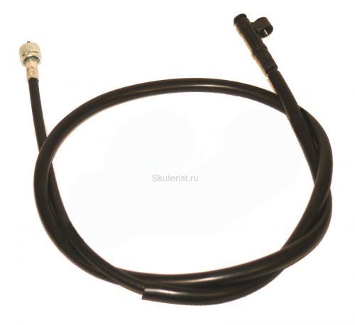

у меня корпус фильтра цепляет за крыло..странно.Лан,что-нить придумаю.Сегодня снял с него все,кроме движка,протягивал,смазывал...
Возник вопрос: от прежнего хозяина мне не достался рабочим спидометр,нету там тросика,видимо оборвали,так вот вопрос,какой туда тросик покупать и как он выглядит.

смотри чтоб тросик по длинне подошел,а так у всех мелкокубатурных китайцев тросики одинаковые и на скутерах и на мотах,на скутерету по длинне подойдет от мота
http://www.scooterm.ru/index.php?categoryID=885
http://vipsc.ru/publ/trosik_spidometra_ ... 01/1-1-0-3

конструкцией не предусмотрено чтоб крыло цепляло за пластик или воздухан,но такое может произойти если прежний хозян целовался с каким нибудь столбом :) и подогнул перья вилки или еще хуже всю раму

Uragannn писал(а):
Uragannn
Фото можно поместить переда , где крыло с амортизатором ципляется
