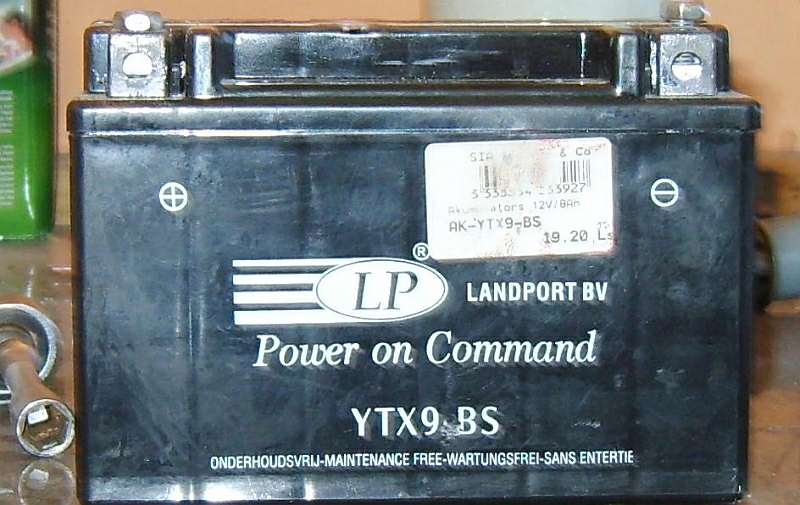

с гелевым придется ставить и ограничитель напряжения :) пока на скутеретке использую кислотные

гелевый герметичный он тоже свинцово кислотный необслуживаемый:) есть електролитные малообслуживаемые как на моей фотке,и простые акумы,они обычно прозрачные или полупрозрачные чтоб видеть уровень електролита ну и цена соответствено в пропорции 3-2-1 :)
