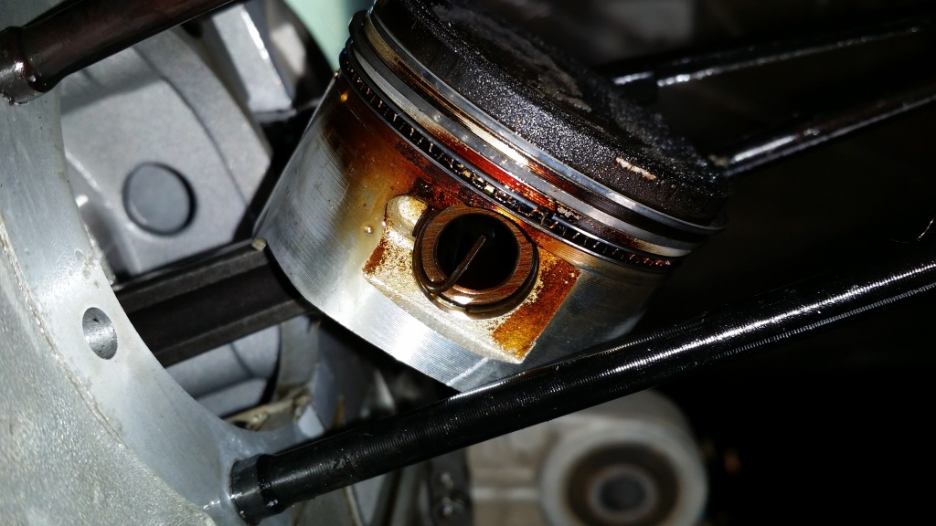

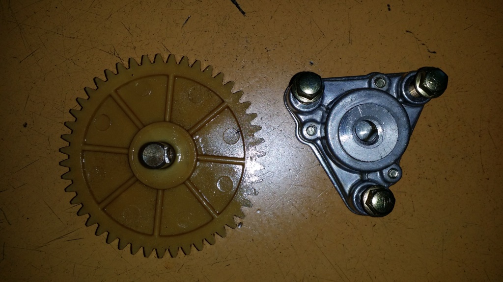

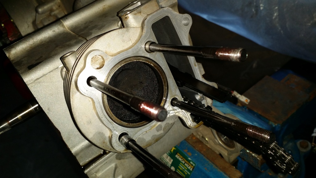

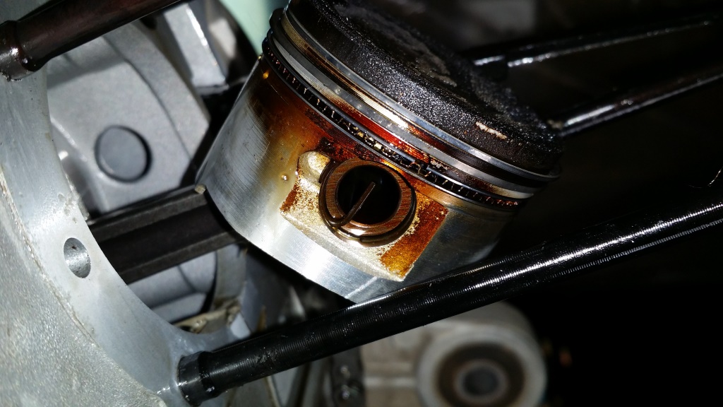

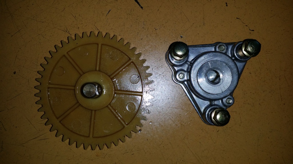

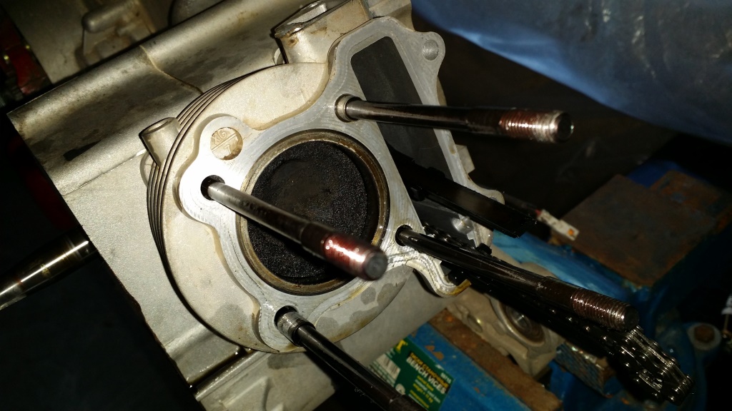

пробег 13 тыс. появился шум из мотора. на правом подшипнике коленвала - приличный радиальный люфт.в дальнейшем выяснилось, что люфт появился из-за разбалансированного колокола генератора. сейчас двигатель располовинен и неспешно собирается, поставлю давно пылящиеся naraku 90cc и коленвал nice rich. Из интересностей в версии 2011 - ЦПГ 72 сс и не совсем стандартный масляный насос и его приводная шестерня. Родная ЦПГ в хорошем состоянии - компрессия нормальная, хон в рабочей зоне присутсвует.
