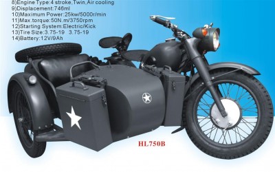

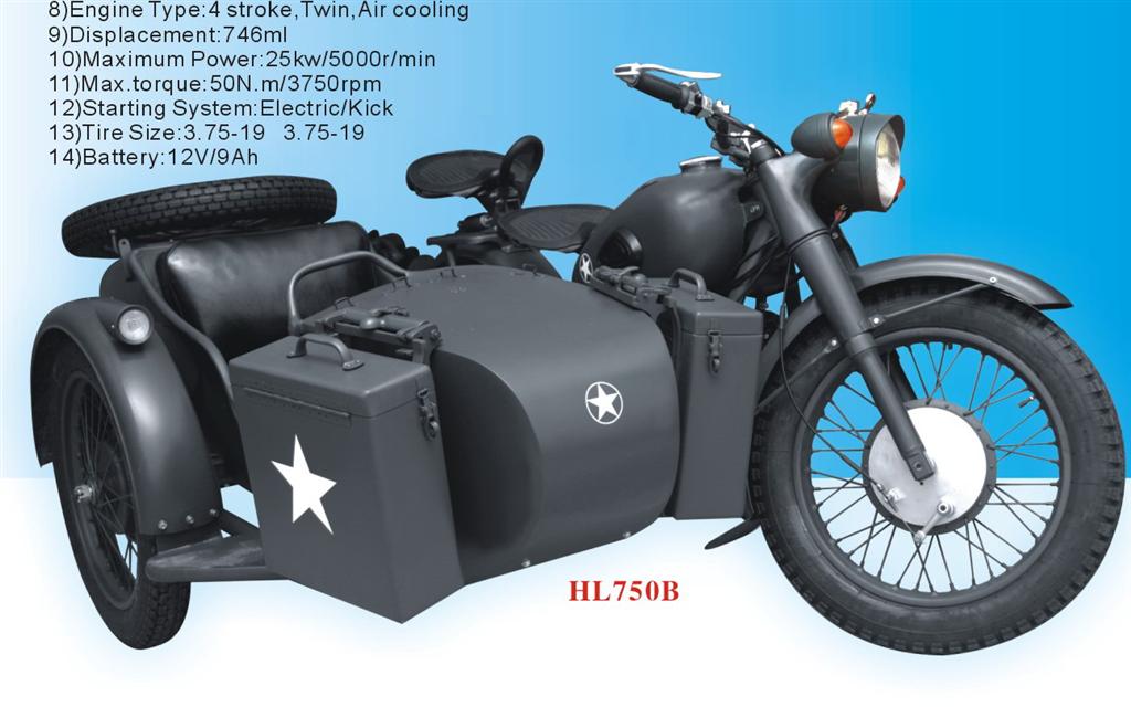

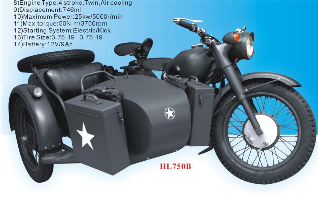

pauls где здесь honda\kawasaki\suzuki???? здесь есть Hundai\Keweseki\Sanla ;-)
все равно названия хороши,ведь китайцы выпускают уралы и днепры и их называют Hundai и Keweseki :)и почему эмку не покупать если она в китае произведена,китайцы даже стартер к ней припаяли и кофры
Sidecar-750CC-HL750B-.jpg [ 77.16 KiB | Просмотров: 4754 ]
