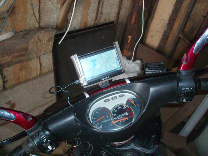

вот, типа из оргстекла выгибал
навигатор3копирование.jpg [ 577.59 KiB | Просмотров: 13140 ]
